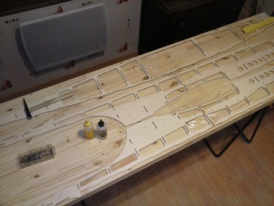

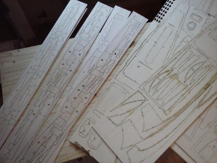

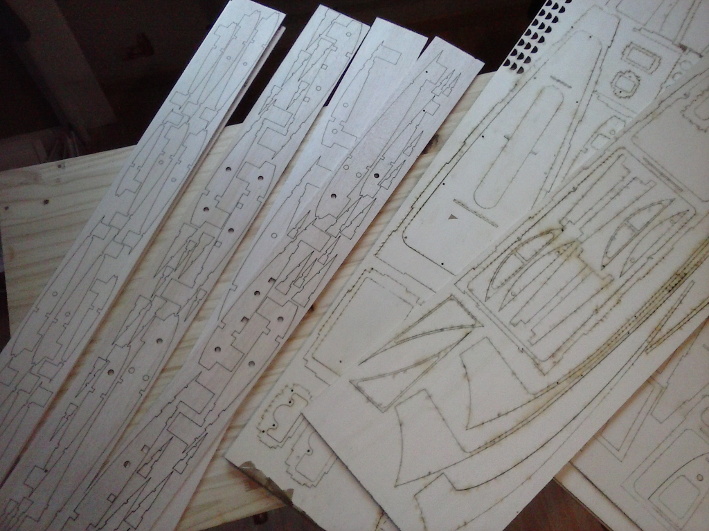

Bonjour à tous. Je viens de recevoir mon short kit de pré-série.Déposé mercredi et expédié en colissimo je l'ai reçu aujourd'hui, comme annoncé par le suivi, à 14h15 précises. Bravo la poste !
Les pièces sont découpées dans 10 planches de CTP 3 plis de peuplier 40/10 30x100 cm et 6 planches balsa 30/10 10x100 cm. Le balsa est de premier choix, les planches pesant 35 g en moyenne.

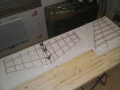

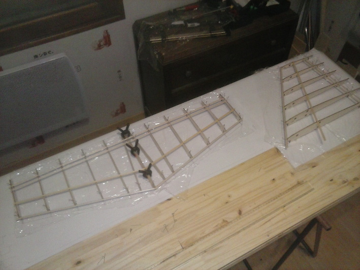

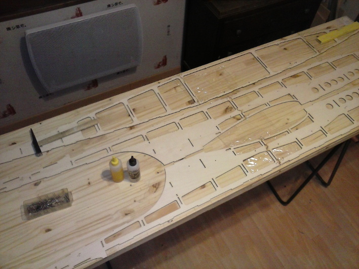

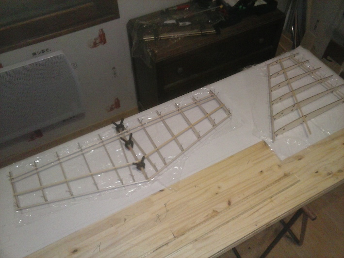

Et voilà, c'est parti !

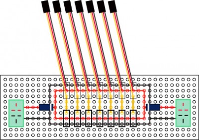

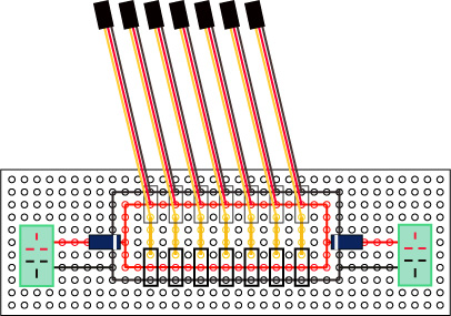

1- me faire moi-même une platine d'alimentation séparée des servos, cette platine étant alimentée par 2xAQ+Ubec + système basculeur à base de diodes Schottky comme les mono-bat de chez Protronik. Je les utilise sur tous mes gros modèles , ça marche très bien.
La platine serait basée sur ce shéma : 2- utiliser cette "powerbox" de chez HK : https://hobbyking.com/en_us/turnigy-min ... ellow.html" onclick="window.open(this.href);return false;
