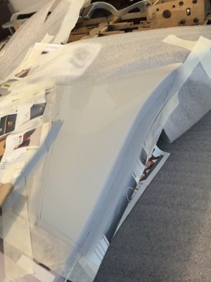

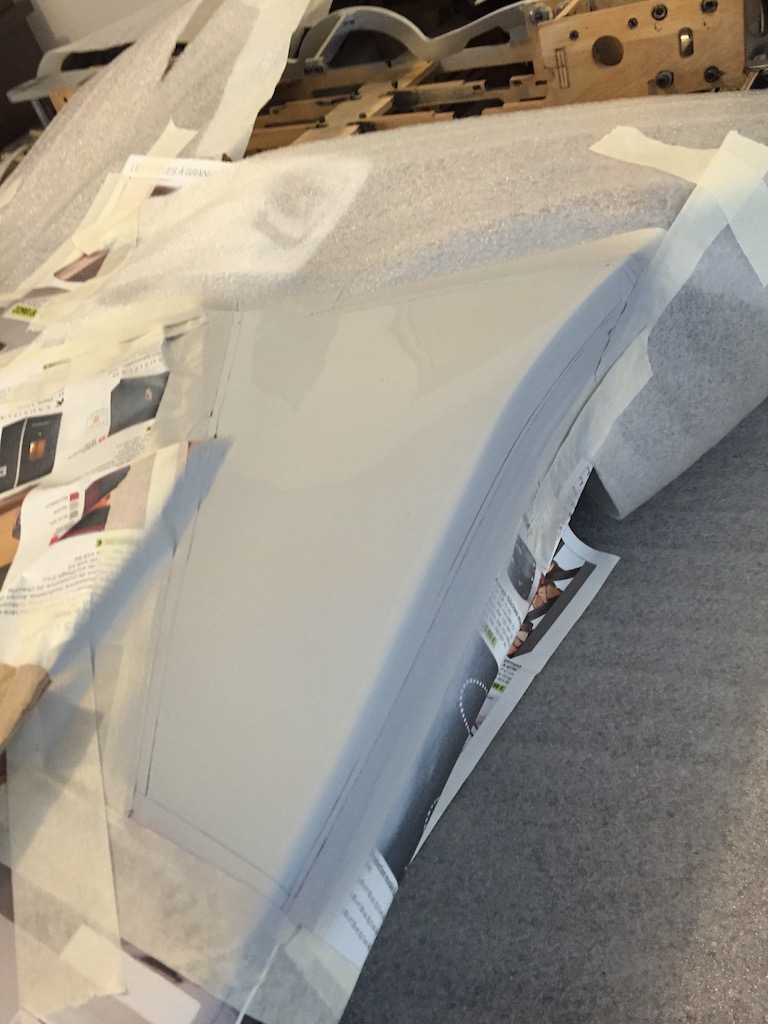

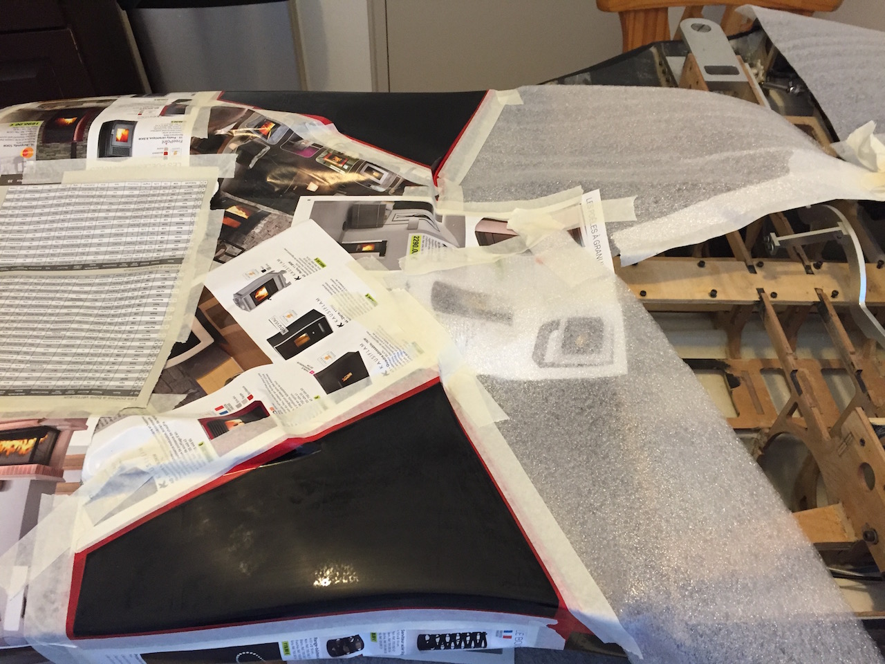

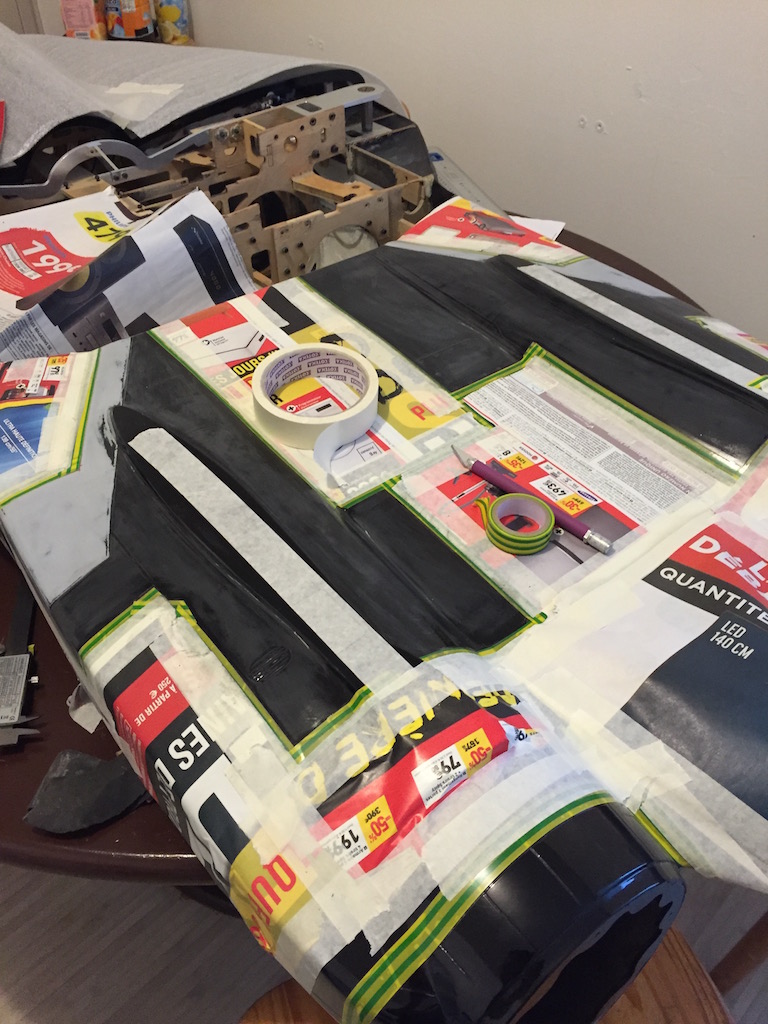

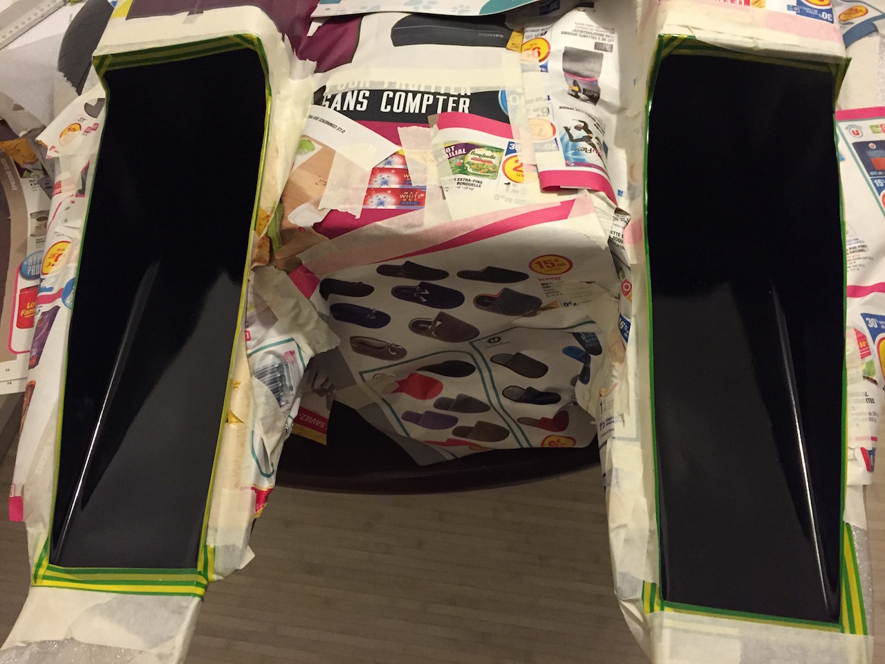

je continu mon travaille de peinture sur le fuselage sur la partie ou les ailles se rabattent .
masquage = après test le scotch electricien est pour moi la meilleur solution
ponçage et dégraissage au diluant cellulosique
et enfin peinture la dilution est nickel couverture et brillance impeccable ,la peinture glycéro a l'aéro c'est une vraie galère pour trouver le bon mélange
bon encore beaucoup de travaux sur fuselage reste a faire mais commence a devenir de plus en plus bunny
a très bientôt
Arnaud

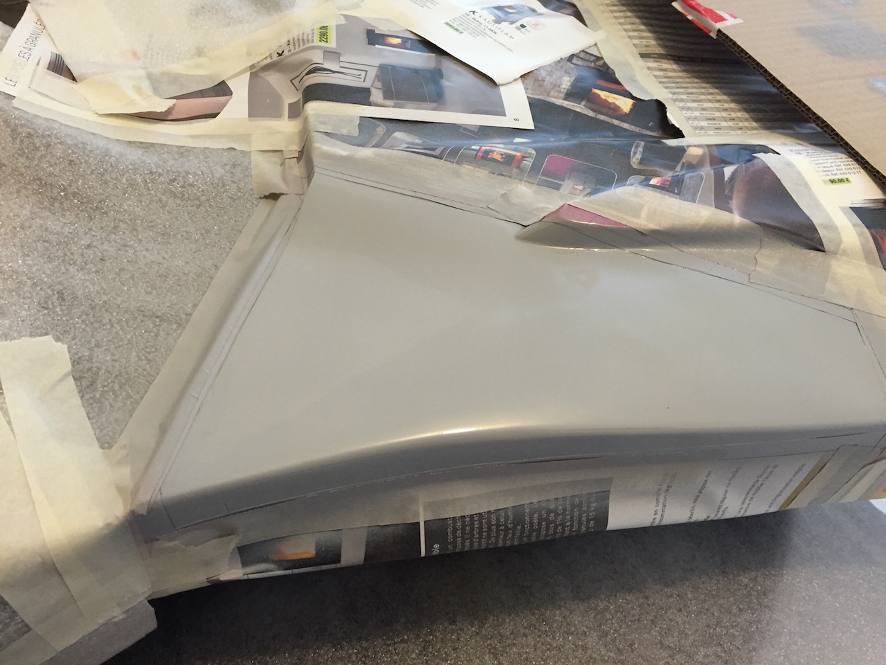

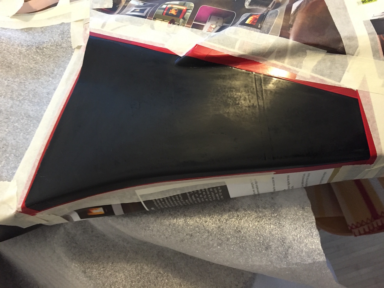

Je vient de me rendre compte d'une erreur de ma part
j'ai fait une erreur sur la version VX4 et VX9 la partie grise ou vient les ailles n'est pas la même grrrr :-((
je vais devoir tous recommencer ......

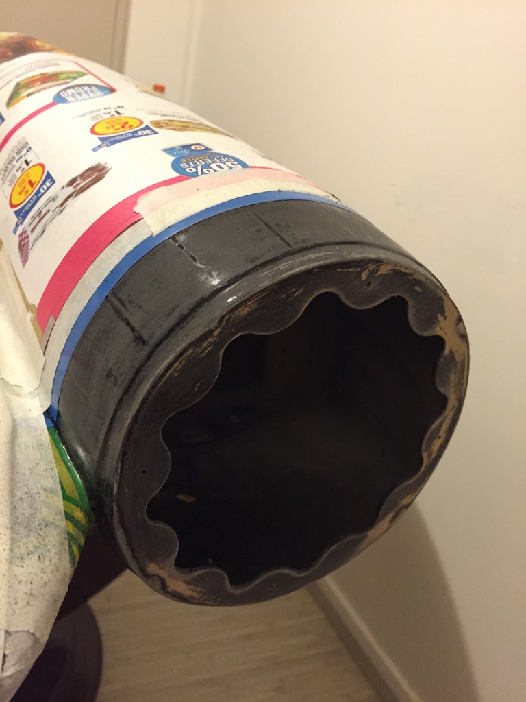

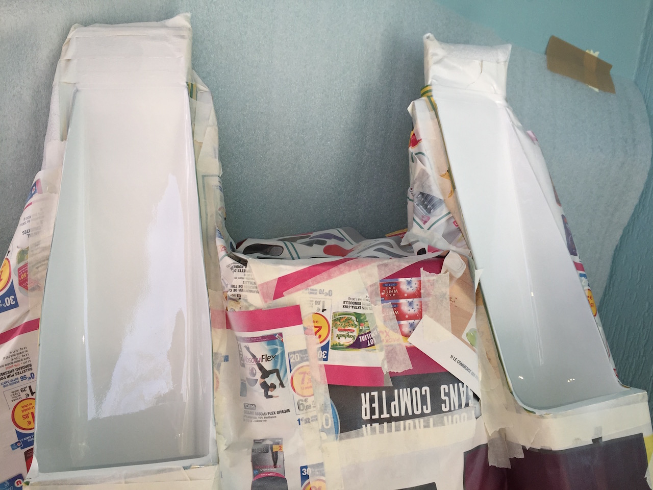

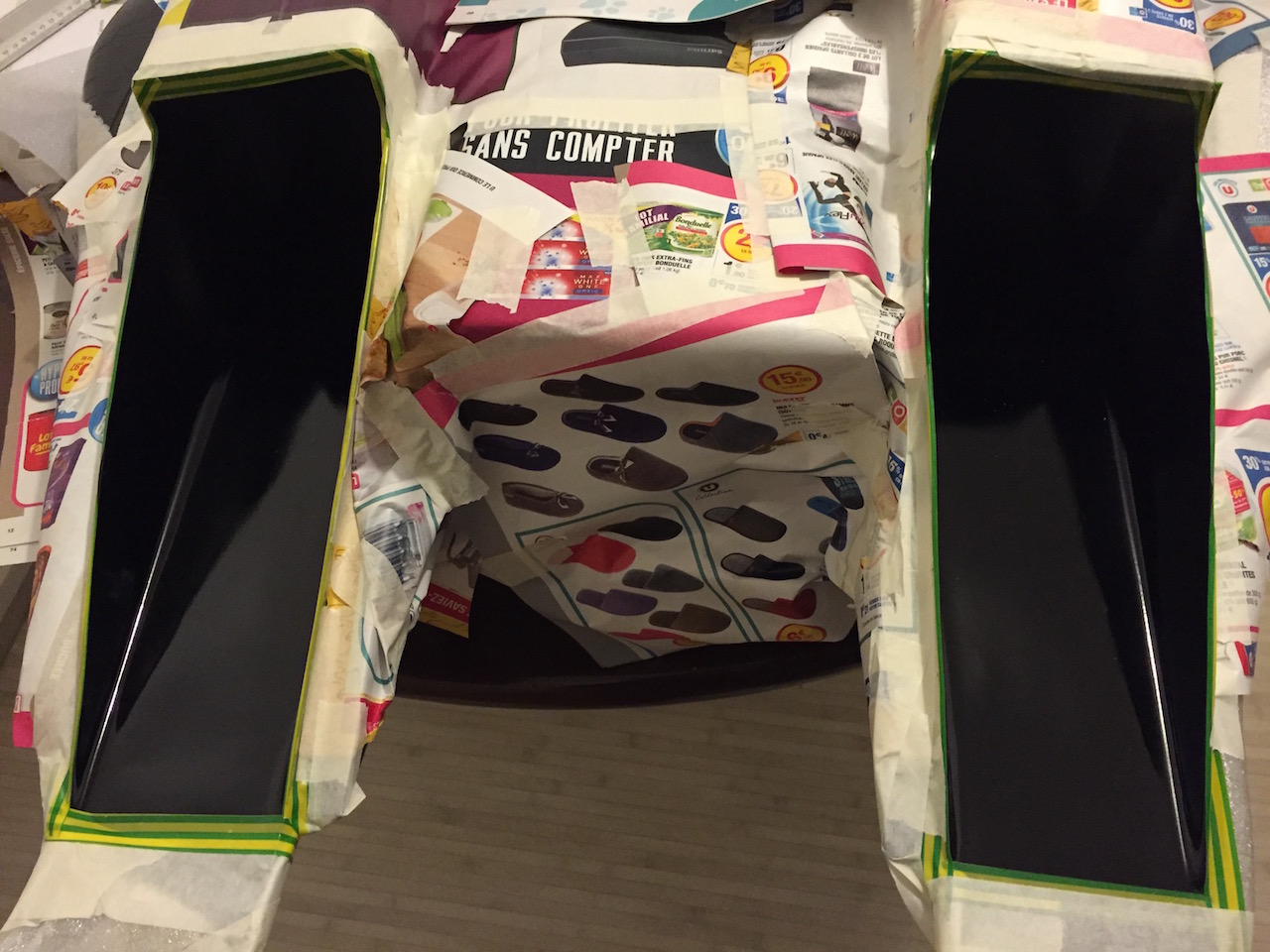

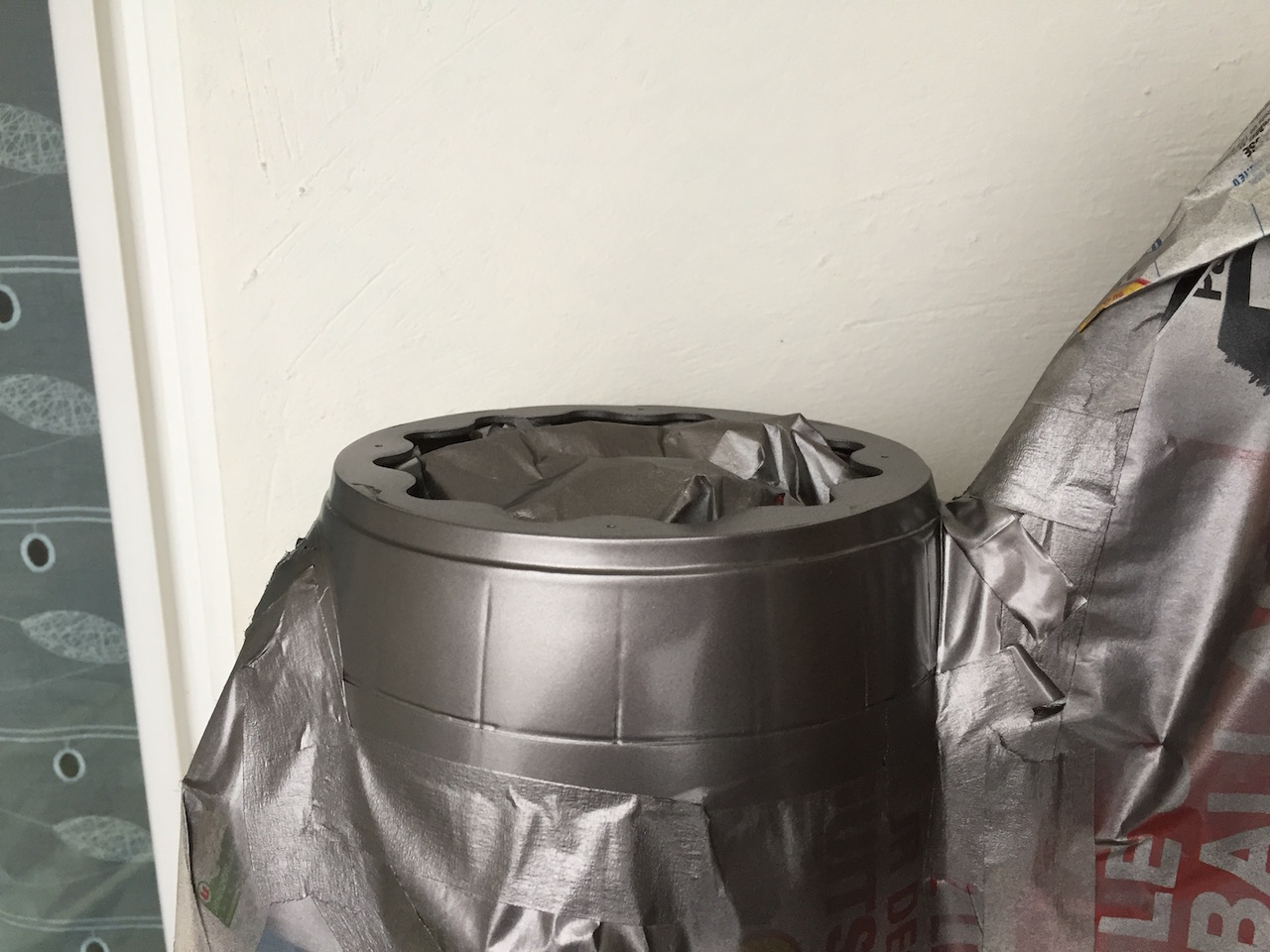

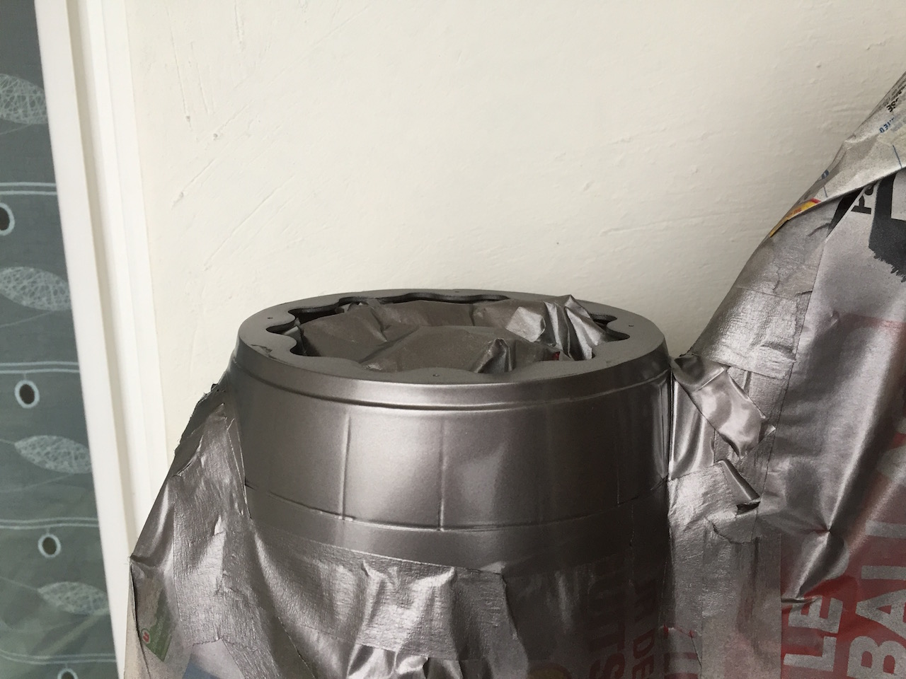

Bonjour a tous ,
c'est reparti pour masquage,ponçage,peinturage entrées d'air et et sortie arrière du fuselage.
Résultat après retouche du noir pour rectifier les bêtises sur le gris au prochain épisode ....

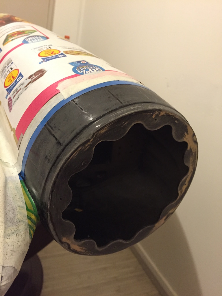

Je me demande si l'utilisation d'un papier céramique réfractaire serais mieux qu'un feutre réfractaire ? vos remarque a ce sujet me serais bien utile
j'ai déniché un isolant thermique utilisé par les soudeurs 9euros la plaque de 200X290 mm avec une face aluminium et l'autre feutre céramique
j'ai des doutes sur collage de celui ci avec Néoprène contre aluminium /fibre fuselage ?
papier réfractaire 250 euros la bobine de 610mmx10m X3MM cher mais très facile a travaillé vendu en france 99 euros les 2mX610 mmX5mm

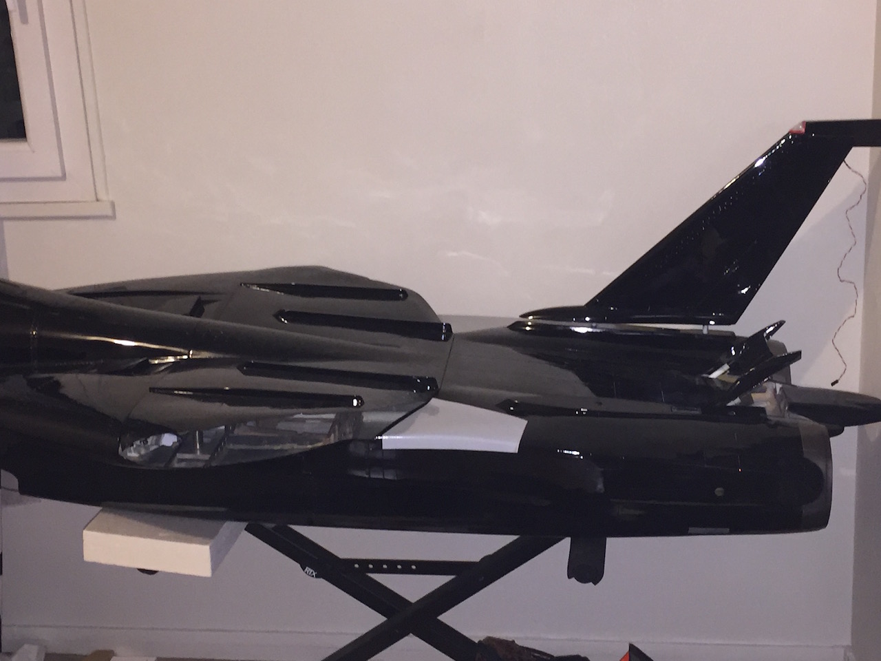

Et voila erreur rectifié :D

et de la peinture céramique BVM? Plus facile à installer, pas cher, surement plus léger et très efficace pour protéger les zones "chaudes" de l'avion... ;)
Si tu veux protéger les servos, une petite boite en balsa les protégeant et peinte avec la peinture céramique fera l'affaire.

oui c'est une idée intéressante je n'ai aucun recul ,a tu utilisé cette peinture ?

de ce que j'ai pu tester ça évite le coup de feu mais pas la transmission de chaleur.
donc ça transmet pas le feu à l'objet mais ça l'empêche pas de surchauffer.

j'en ai acheté à Jet Power mais je n'ai pas encore eu l'occasion de l'utiliser sur un nouveau kit...
Mais ceux qui l'ont utilisé ont vanté son efficacité et sa facilité d'application (3 couches au rouleau)
Heat Shield
Sinon tu as ça également chez BVM
Ceramic Heat Blanket

Bonsoir ,merci a tous deux pour vos réponse l'idéal serais les deux combiné mais frais de ports a 45 $ a chaque fois commence a faire cher !
je vient de recevoir colle pour verrière ,nouvelles chape aluminium car ancienne plastique pourri de chez ..... ,restricteur d'air de chez AD
