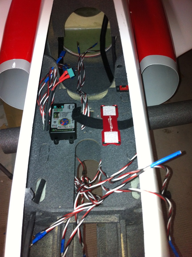

Bon je continue, je continue mais là c'est vrai que c'est surtout de l'arrangement et des soudures de prises.
- IMG_0045.JPG (200.07 Kio) Consulté 3585 fois
A gauche le boitier de commande des trains et frein. A droite le support qui va accueillir l'accus réacteur.
Voila.
