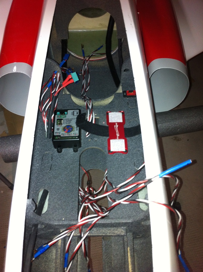

Re: Montage d'un premier jet : le SCORPION AD
Salut tous le monde
Bon je continue, je continue mais là c'est vrai que c'est surtout de l'arrangement et des soudures de prises.
A gauche le boitier de commande des trains et frein. A droite le support qui va accueillir l'accus réacteur.
Voila.
Demain je mets un gros coup pour pouvoir peut-être faire l'essai roulage demain soir et le premier vol dimanche !!!!
Rico

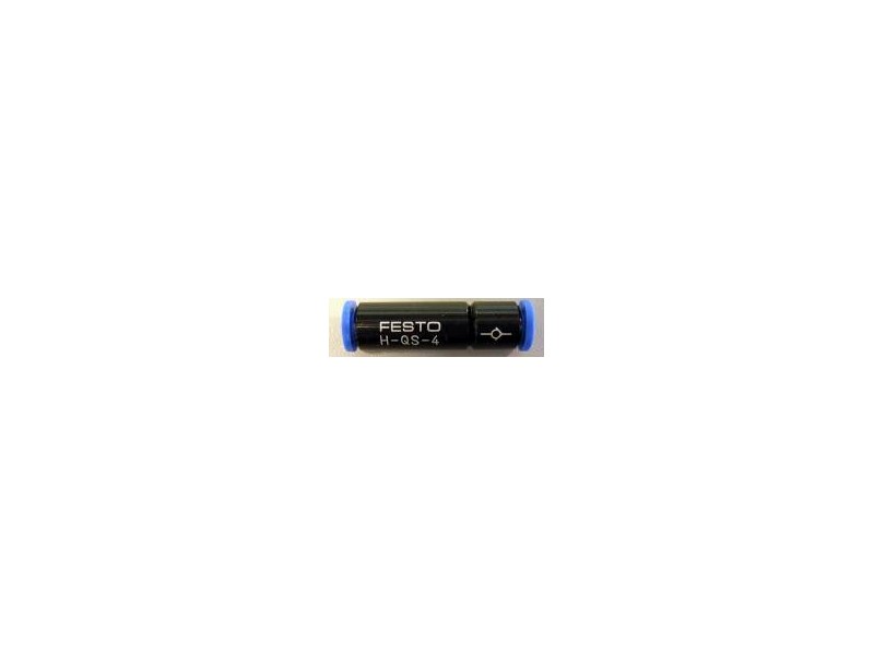

- HarpoonRS
- Messages : 743
- Localisation : LYON
+1 avec Gaetan
et si il y en a, se méfier de ces clapets anti retour
- festo clapet antiretour.jpg (12.18 Kio) Consulté 3466 fois
F22 CD X120 vendu
Su54 CD X132
F22 CD X120 vendu
Su54 CD X132
- Messages : 2090
Oui exact , d'ailleurs ce n'est qu'un bypass, pas un auto-obturant: en dépression il laisse passer l'air. ..
