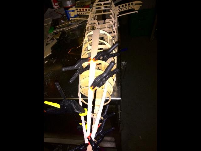

la partie avant jusqu'à la verrière, coffrage balsa en cours et fixation train avant( chinois!!!! ça vaut pas plus que son prix== pas grand chose) je vais faire les 2 supports de tuyère en bois avec 6 ou 8 tétons

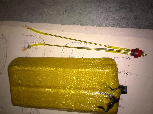

-- je vais finaliser l'installation de mon réservoir kevlar;
en faisant des essais pour comment bougent les '' plombs/'' qui sont à l'entrée de l'arrivé du kero, en position vertical, ils ne descendent pas toujours et pareil dans l'autre sens, je vais mettre 20g de lest MAIS OU DOIVENT ARRIVER les entrée de Kero??? au milieu du réservoir ou tout au fond???????????

pour les réservoir j'ai pas tout compris, vu la forme de tes réservoirs ceux ci ne peuvent être placé qu'a plat et le plongeur doit pouvoir parcourir tout le fond mais surtout pas aller vers l'entré du réservoir ou tu as le bouchon, pour cela il ne faut faire la liaison bouchon plongeur en tuyau souple tout le long, il faut mettre 5 à 6 cm en souple au départ ensuite un tube rigide et enfin 5 à 6cm souple au bout avant le plongeur afin d'éviter que le plongeur ne se retourne et reste coincé à l'opposé du kero.
autre chose pourquoi deux plongeurs dans le même réservoir????

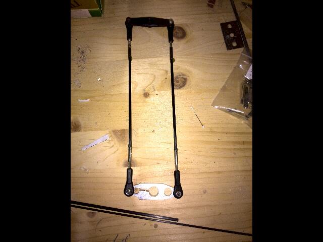

- une photo de ma cde de taileron/carbone 3mm et rotule 3mm réglage pil/poil parallélogramme --- c'est bien les tuyau du reservoir???????????? --- double alimentation car double turbine, choix de 1 reservoir de 3,1l + tampon 2x 200ml

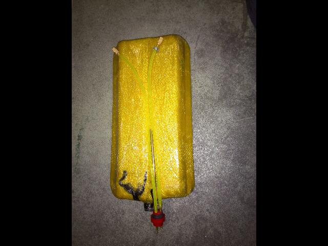

pas de reponse pour ==>--- c'est bien les tuyau du reservoir????????????

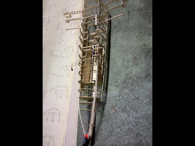

j'essaie de faire le plus semi maquette possible,
-- aussi le couple du fuselage N° 11 n'a pas les 2 demi arrondi dessous( pour ceux qui construise un F14!)
-- au niveau du nez du fus. à l'origine/plan il y a 2 ouvertures pour la batterie et matos, j'ai bouché les 2 ''ouverture''==> le matos sera visible par le cockpit
-- couple N°7 et 9 sont trop petit est cela est visible au coffrage( cruex d'environ 1 mm) possible aussi que cela vienne de moi/ decoupage à main, mais 1 bon mm sur ces 2 couples ==> mastic leger

Il faut supprimer les filtres et mettre des plongeurs assez lourd à la place.(super clunk)
Etant donner que tes durites d'alimentations servent aussi pour le remplissage, il ne faut pas mettre de filtres là.
Presquebernard1955 a écrit : c'est bien les tuyau du reservoir???????????
- super clunk.jpg (15.58 Kio) Consulté 6028 fois

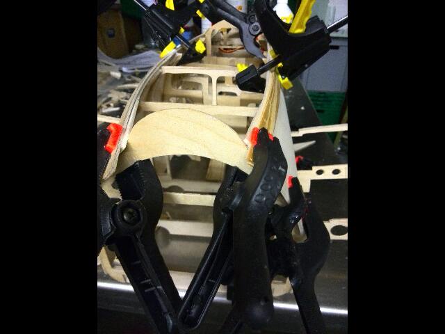

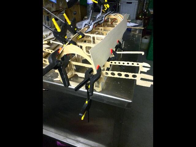

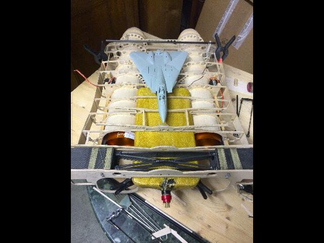

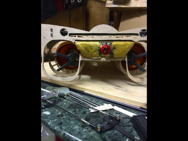

avancement sur le nez, le train électrique est fixé, coffrage bien avancé, un coup gauche, un coup à droit= équilibrage / tension coffrage MAIS ça compliqué pour moi
aussi demande précision:
-- la tuyere va chauffer / balsa==> faut protéger sur toute la longueur de la tuyere?
-- électriquement NUL==> je vais avoir des servo Lipo/7,4v et environ 4 -7 servos normal en 4,8v==> auriez vous une solution pour alimenter tout ces servos à 2 tensions différentes?
-- j'ai pris le profil de l'époque/2 moteurs thermique, ==>du faite des 2 kero, le jet va voler plus vite????? probleme???? trop tard!!!

comme conseillé par le forum:
-- réservoir==> filtre enlevé et plongeurs en plomb/20g, mise en place du réservoir définitif -- étoile de fixation sortie tuyère faite, mise en place tuyère à blanc, je suppose que tout les jets sont plein comme un œuf!!!!! le miens aussi bon ça avance à la manière d'une construction balsa
