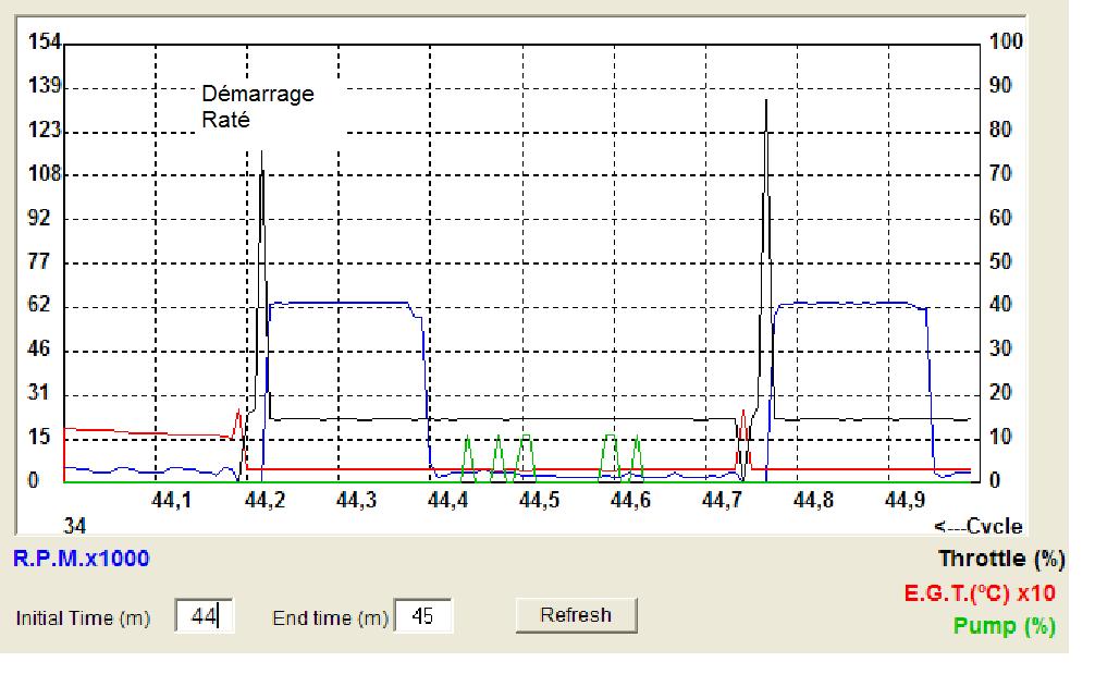

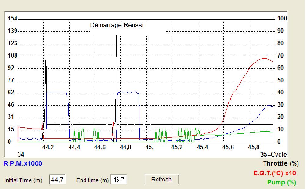

En réponse à Gaétan, tout d'abord mes câbles passent bien à l'opposé de la zone critique. Quand à l'alimentation lipo de l'Ecu, elle est dans le nez de l'appareil !
Ensuite, Si l'espèce "d'artéfact" (12sec !) est bien présent sur ce démarrage avorté, il l'est à chaque démarrage et pourtant, à chaque fois, ma turbine démarre...
Lors de ce démarrage raté, j'ai observé en direct le bobinage de la pompe par sa fenêtre transparente et si elle tournait mal, mais elle tournait un peu; la courbe verte montre ces quelques impulsions, mais largement insuffisantes...
D'ailleurs, je joins le démarrage réussi avec "artéfact" et pourtant démarrage réussi; l'Ecu ne se met pas là en sécurité. Mais là, la courbe verte, comme lors de mes autres démarrages réussis, se resserre beaucoup plus. Ce que j'avais confirmé visuellement...
Pour le message, je n'ai pas "start bad", mais "ignition fail" ! Je me demande au final si ma pompe ne souffre pas d'un petit souci; je l'ai dit plus haut, elle a commencé sa "vie" ainsi.
Pour le Planet, ils sont tout à fait capable de m'aider, surtout le "patron", mais ils sont loin de chez moi et Jetsmunt plus près ! D'ailleurs, ils m'avaient envoyé une pompe; je vais à tout hasard la monter...
Merci,
Alain.
Re: Panne réacteur en vol
Publié : ven. juil. 29, 2011 6:01 am
par f15mig27
Ignition bad: non détection de la hausse de température....
Effectivement la pompe à incriminer.....
