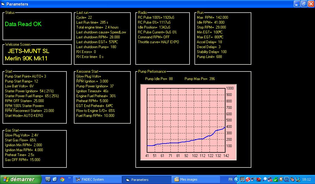

Pour "Autorot", merci de ces très intéressantes informations... Je viens de faire une "ligne droite" !
Je saurais ce qu'il me reste à faire (et à ne pas faire...) pour la prochaine fois, en souhaitant qu'il n'y est pas de suite !

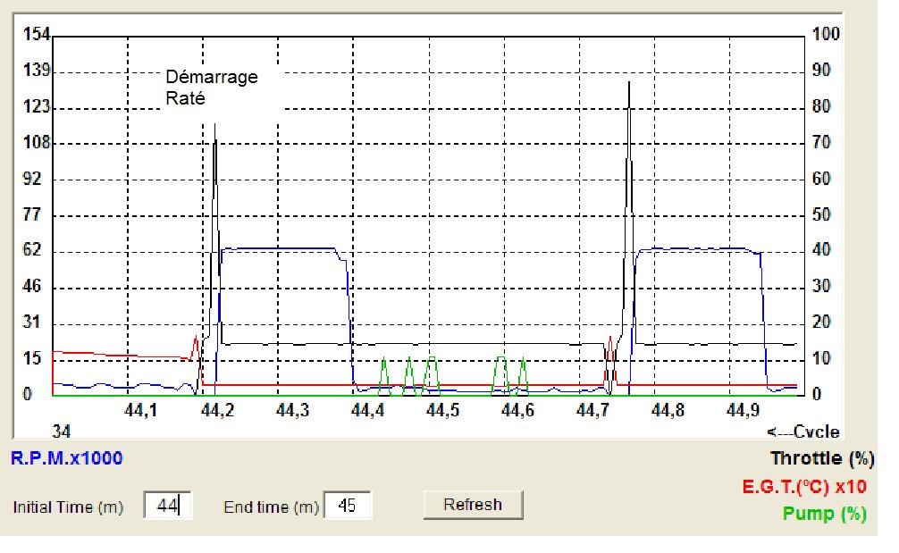

Je viens au passage de tenter au sol une petite mise en route et surprise, démarrage raté, la pompe tournant très peu...
Je dois avouer que cette pompe m'était arrivée "neuve" de chez jetsmunt, mais "grippée, c'est à dire qu'elle n'avait pas démarré avec le test pompe / GCU; il avait fallu lui appliquer un courant à part !
Le démarrage suivant, cela a démarré normalement...

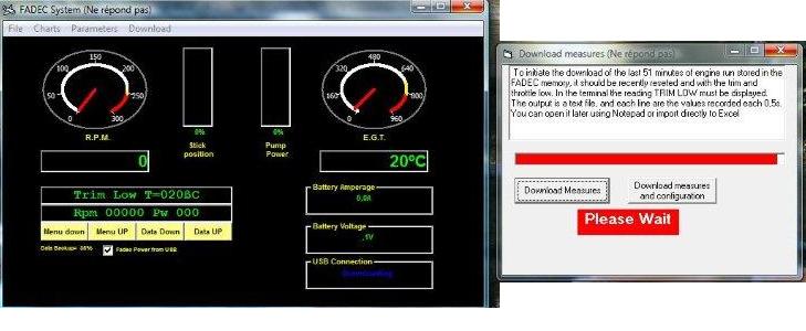

J'ai regarder et je n'ai pas trouvé cette info sur mon terminal où trouve t-on cette info?
Se soir j'ai vérifier que j'étais en trim low, après installation sur un PC VISTA de FADECV5.exe, après lancement du logiciel, téléchargement mesures et après 95% il y a un fichier buf il le programme me dit "ne répond plus" (ça fait 3 PC et toujours rien) voir photo jointe.
est-ce quelqu'un a une idée?

Je confirme avoir installé sur Xp, mais cela a planté plusieurs fois de la même manière que vous, puis cela a fonctionné; à n'y rien comprendre !
A tout hasard, je pousse sur votre mail perso ma version du programme, celle qui a fonctionné pour moi !

Re: Panne réacteur en vol
Mathieu !
En cliquant sur " menu Up " ,tu ouvres la deuxième page et en bas à droite tu as la version .

Tu dois avoir le message "Start Bad" et ton "artefacts" n'en est plus un car il dure 12s!!
Au bout d'un tel delai, l'ECU se met en sécurité, et la pompe n'est pas alimentée ( cf puissance pompe restant a 0!), faisant apparaitre le message "Start Bad".
Ca m'est deja arrivé sur un essai avec les fils reliant moteur<->ECU passant pret de la coiffe noire a l'avant du moteur....
Suis les consignes de Seb contre les parasites, et eloigne les cables de l'avant du moteur si tu peux.

JP t'a donné l'info. Cependant, et sans polémique, je pense qu'une bonne lecture du manuel de ton moteur s'impose. Notamment du complement suivant indiqué dans la notice générale:
http://www.espiell.com/FAD06.pdf" onclick="window.open(this.href);return false; (lire page 6)
Ainsi qu'un petit tour sur le site de Xicoy.
Gaspar précise également sur son site que des bug ont été rapporté sous vista avec le logiciel V5
Ce logiciel est un freeware, c'est à dire "gratuit" et théoriquement sans support... même si Gaspar l'assure le plus souvent.
Je préférais le préciser car pour d'autres marques, quand cela existe, ça coute très très cher .
J'ai remarqué, de manière générale, que la "gratuité" rend exigeant. ;o))
USB interface cable to allow to connect the FADEC ecus using a servo lead for data terminal connection to a computer PC. This alow to download the measures from the engine stored by the fadec to a PC, and to edit the settings of the FADEC.
NOTE: Some costumers report troubles using the FADEC software under some versions of Windows VISTA. Before ordering this product, please check that your system run the FADEC software correctly. Download here to test: http://www.espiell.com/FadV5cInst.zip" onclick="window.open(this.href);return false;
Our warranty is limited only to the electronics of the USB lead itself.
Software is free, and it is supplied "as it is" , that is to say NOT supported, no warranty, and no after sales service. You are purchasing here only the USB lead, not the software.
NOTE: Early V10 ecus of software versions older than V.6.12 have the function to download stored measures not working correctly, contact us for a software upgrade.
http://www.xicoy.com/catalog/product_in ... 3eroe3o304" onclick="window.open(this.href);return false;
Autre info, les drivers du cable USB ne fonctionnement pas sous les OS 64 bits. => JP si tu peux voir à l'occaz si Gaspar a prévu de mettre à dispo des drivers 64 bits?

En réponse à Gaétan, tout d'abord mes câbles passent bien à l'opposé de la zone critique. Quand à l'alimentation lipo de l'Ecu, elle est dans le nez de l'appareil !

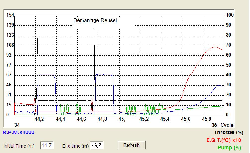

Ensuite, Si l'espèce "d'artéfact" (12sec !) est bien présent sur ce démarrage avorté, il l'est à chaque démarrage et pourtant, à chaque fois, ma turbine démarre...
Lors de ce démarrage raté, j'ai observé en direct le bobinage de la pompe par sa fenêtre transparente et si elle tournait mal, mais elle tournait un peu; la courbe verte montre ces quelques impulsions, mais largement insuffisantes...
D'ailleurs, je joins le démarrage réussi avec "artéfact" et pourtant démarrage réussi; l'Ecu ne se met pas là en sécurité. Mais là, la courbe verte, comme lors de mes autres démarrages réussis, se resserre beaucoup plus. Ce que j'avais confirmé visuellement...
Pour le message, je n'ai pas "start bad", mais "ignition fail" ! Je me demande au final si ma pompe ne souffre pas d'un petit souci; je l'ai dit plus haut, elle a commencé sa "vie" ainsi.
Pour le Planet, ils sont tout à fait capable de m'aider, surtout le "patron", mais ils sont loin de chez moi et Jetsmunt plus près ! D'ailleurs, ils m'avaient envoyé une pompe; je vais à tout hasard la monter...

Ignition bad: non détection de la hausse de température....
Effectivement la pompe à incriminer.....

Pour le problème de cette saute à 65000 tours avant le démarrage,tu n'aurais pas une passoir toute métallique par hasard ? Par la rotation du moteur du starter celà pourrait provoquer quelques interfèrences passagères ,mais non préjudiciables au démarrage ,puisque on le retrouve à chaque séquence.
Pour l'ignition fail : la bougie céramique ne s'allume pas assez.Regarder par l'arrière,pour contrôle et recharger la batterie.
