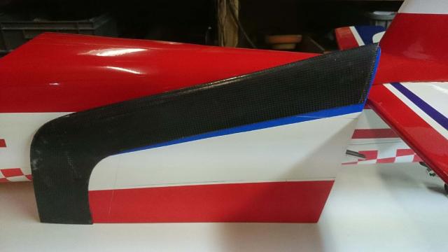

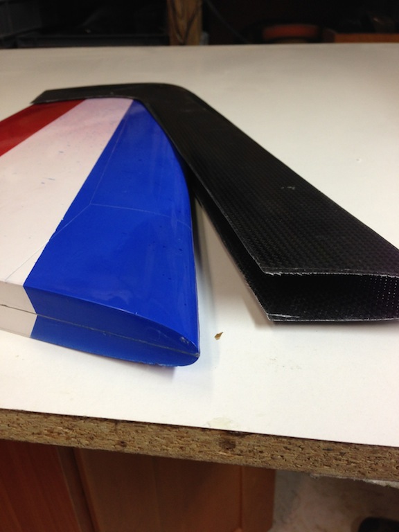

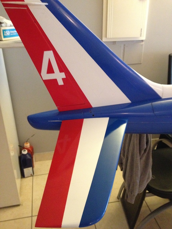

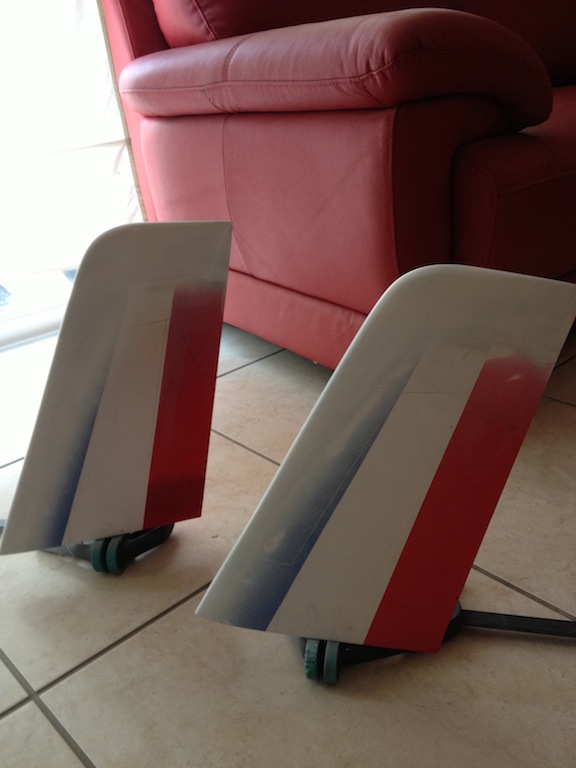

entre le boulot et le temps pas vraiment volé avec l'alphajet, mais les modifications avancent bien
en qq photos
en qq photos
- IMG_0668.jpg (113.66 Kio) Consulté 4416 fois

enfin réussi à tester l'alphajet dans sa nouvelle configuration, profondeur agrandie et changement du servo de profondeur, le CG reculé à 3 cm de celui d'origine
après deux vols de réglages, 4 vols qui ont nettement mis en évidence les améliorations
- le jet est beaucoup plus stable, il ne dandine plus en permanence, il persiste un très léger "marsouinement" à certaine allure ( sans doute encore des réglages)
- à haute vitesse entre 60 et +90 m/s presque sur un rail ( pour un alphajet hihihi)
- à base vitesse tout sortis ( train trappes, AF), on le descend à moins de 20 m/s en conservant les gaz à mi-regime, il reste stable et ne décroche plus à la moindre sollicitation du manche de profondeur
- les looping passent enfin normalement, sans attention particulière
- la voltige ne demande plus une vitesse important, le jet ne décroche plus systématiquement des qu'il est à basse vitesse
- les attero sont désormais très court ( 50 mètres), sans aucun doute du également au progrès en pilotage
donc de gros changement, cependant il reste un alphajet avec ce vol un peu particulier qui demande à être piloté sans arrêt tout en douceur
