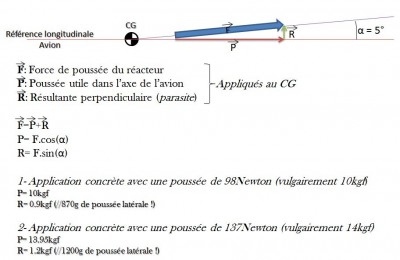

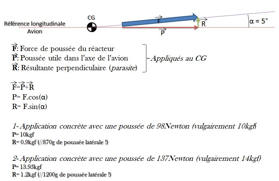

Messages : 2091
Tiens c'est pour aider à réfléchir avec des valeurs qui montrent pourquoi ça fonctionne sans pb pour ceux qui ont adopté ce principe...
Aller, bonne réflexion maintenant que tous les avis sont à ta disposition. :lol:
