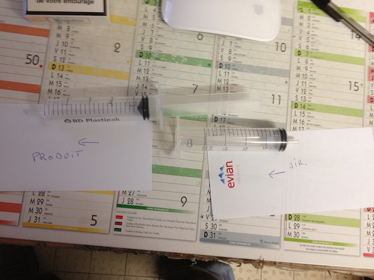

apres les tests du jour, l idée du jour
le gros soucis de l utilisation de ces produits, CA TACHE
l idée est simple se servir d une seringue jetable, en fait de deux seringues
la premiere, a poste dans le poste d injection, et sur laquelle on ne conserve que le corps, et la base du piston, on y injectera de l air, pour pouvoir pousser le piston de l autre seringue et ainsi injecter le produit, mais ne sera jamais en contact avec les produits
la deuxième jetable, ne sera que très légèrement modifiée, juste la collerette du poussoir à découper, ainsi quand elle sera pleine la tirette qui dépasse du corps pourra s enfiler dans le corps de l autre seringue
L' ensemble maintenu simplement, devrait être assez léger, et d une capacité de 60 ml pour les tests
les avantages:
-- installation dans le jet très simplifiée, plus de mise à l air libre, plus de mètre de durite et de raccords juste une électrovanne, et la durite de l injecteur
-- pratiquement plus de risque de toucher les produits, ou de tacher le jet
-- debit d'air réglable facilement
-- avec une installation mono seringue , on peux changer de couleur comme on veux
--,on peux facilement multiplier le nombres de couleurs dispo, voir envisager des mélanges au moment de l injection
-- remplissage facile et sans risque
les inconvénients
-- il va falloir créer le prototype
-- limité à 60, voir 100ml
-- seringues à jeter , elles ne vivront pas plus d une journée
les avantages:
les inconvénients
