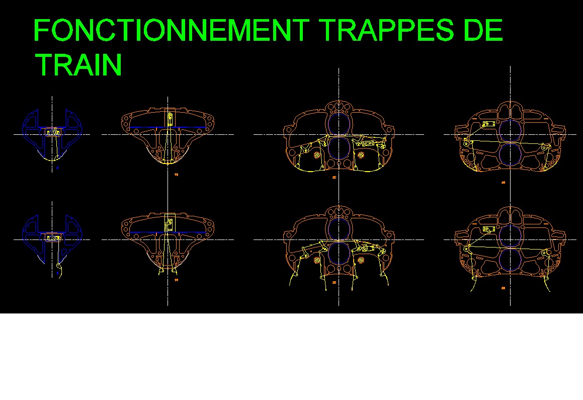

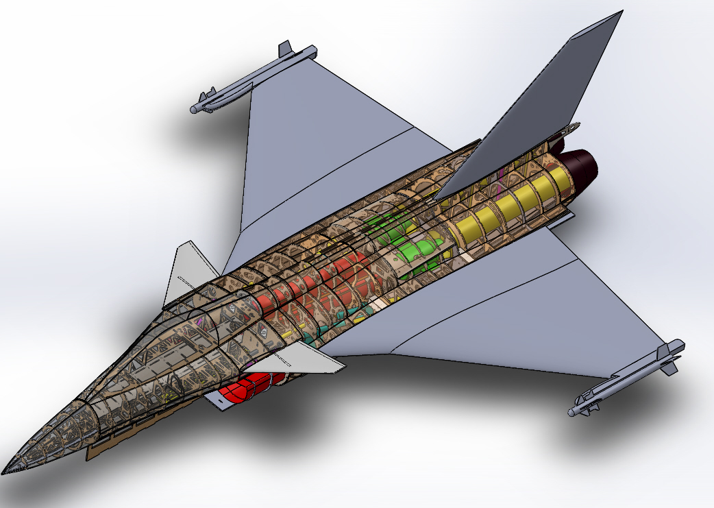

C'est exactement cela, le plaisir de faire le plan est un énorme plus, en plus de construire le modèle. Depuis mon dernier post, il y a eu encore pas mal d'heures de DAO pour enlever du poids, rectifier des erreurs, mettre des trains electron retract E50 EVO (toujours le poids...) mais çà y est, je pense que le plan est finalisé. D'origine, tout a été pensé pour tenir les différents éléments(réservoirs, UAT, cinématique des trappes.....) . La démarche de ce plan est l'inverse d'un kit fibre ou l'on a une coque creuse au début et on rajoute plein de trucs après . Là, c'est l'inverse, on a plein de trucs au débuts mais on n'en rajoutera pas . On met la CNC en route et tout est "prêt"(enfin presque....).
La cellule est en construction et les formes sont plutôt harmonieuse et çà "file " bien. Tout s'assemble après découpe , çà tient sans colle et c'est parfaitement en ligne. La structure est rigide pour un poids correct, l'objectif d'entoiler en Oracover est tenable

çà avance doucement.....mais çà avance.Le fuselage avant prévu pour les trains rentrants électriques EVO 50, le capot moteurs et la dérive en cours de montage. En cet état, 10 grs de cyano utilisé et c'est super rigide.
J'ai modifié toute la structure pour passer des trains rentrants perso à air comprimé vers des electronretract EVO50. Pas mal de poids d'économisé. J'ai du aussi refaire la cinématique des trappes de trains devenues elles aussi électrique. Cela a nécessité pas mal d'heures de DAO en plus mais plusieurs centaines de grammes d'économisés!
La dérive sera coffrée en 30/10 balsa et un réseau quadrillé de rubans carbone 15mm viendront faire l'interface entre les nervures et le coffrage, assurant le collage et en donnant de la rigidité à l'ensemble.Toujours dans l'optique d'entoiler tout à l'oracover
