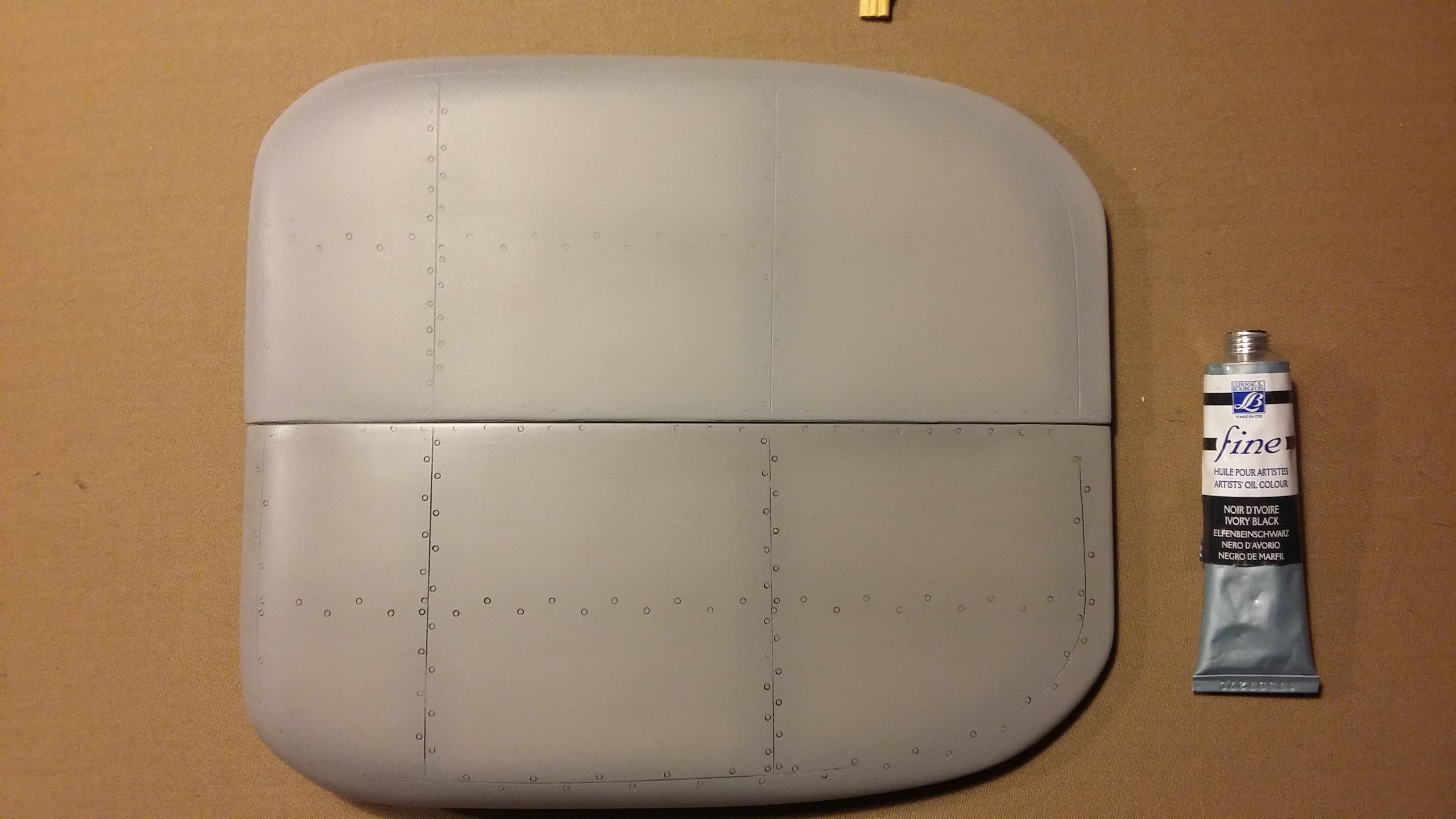

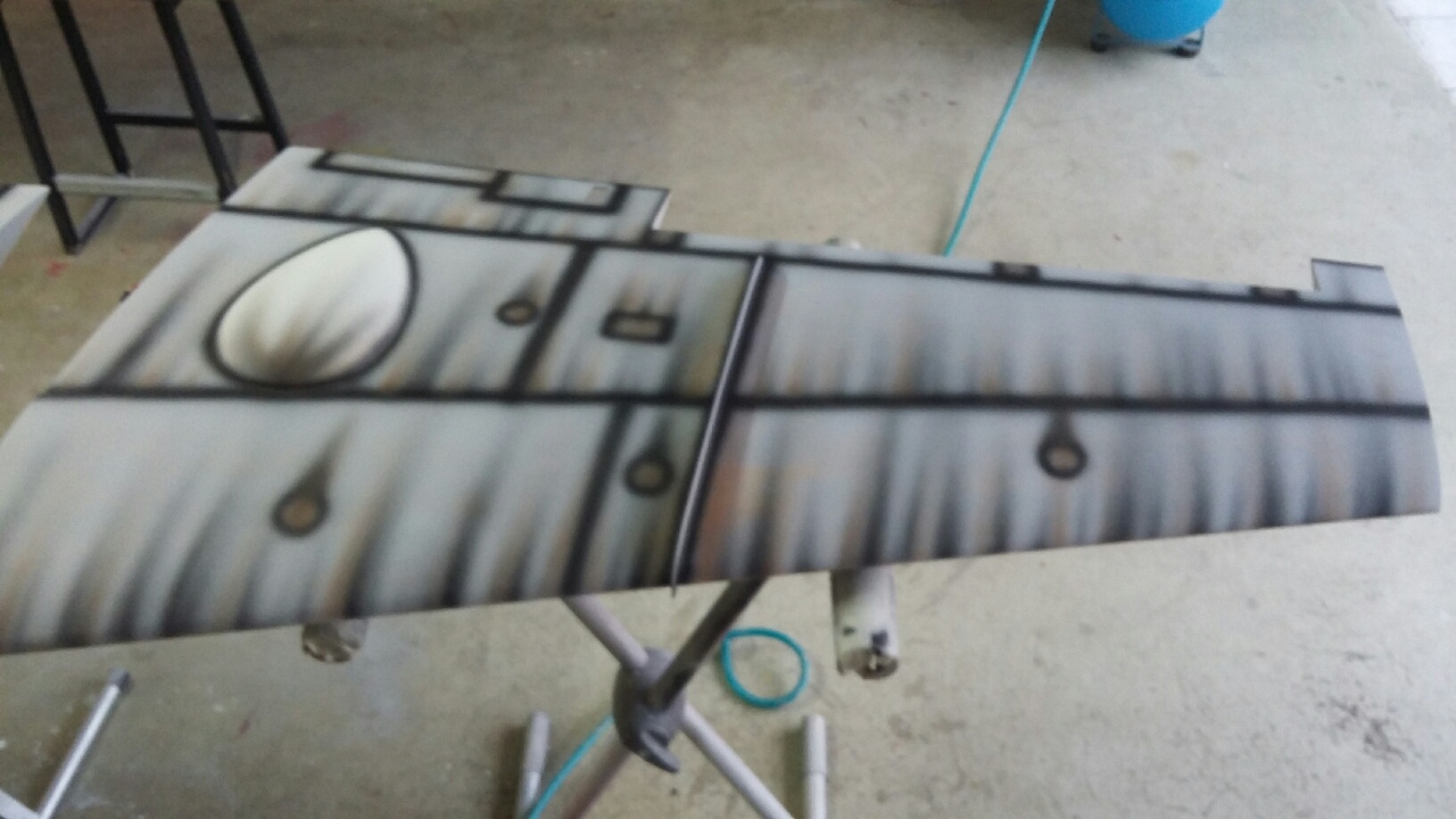

Re: Montage Venom De Havilland 1/4 (3.20m)

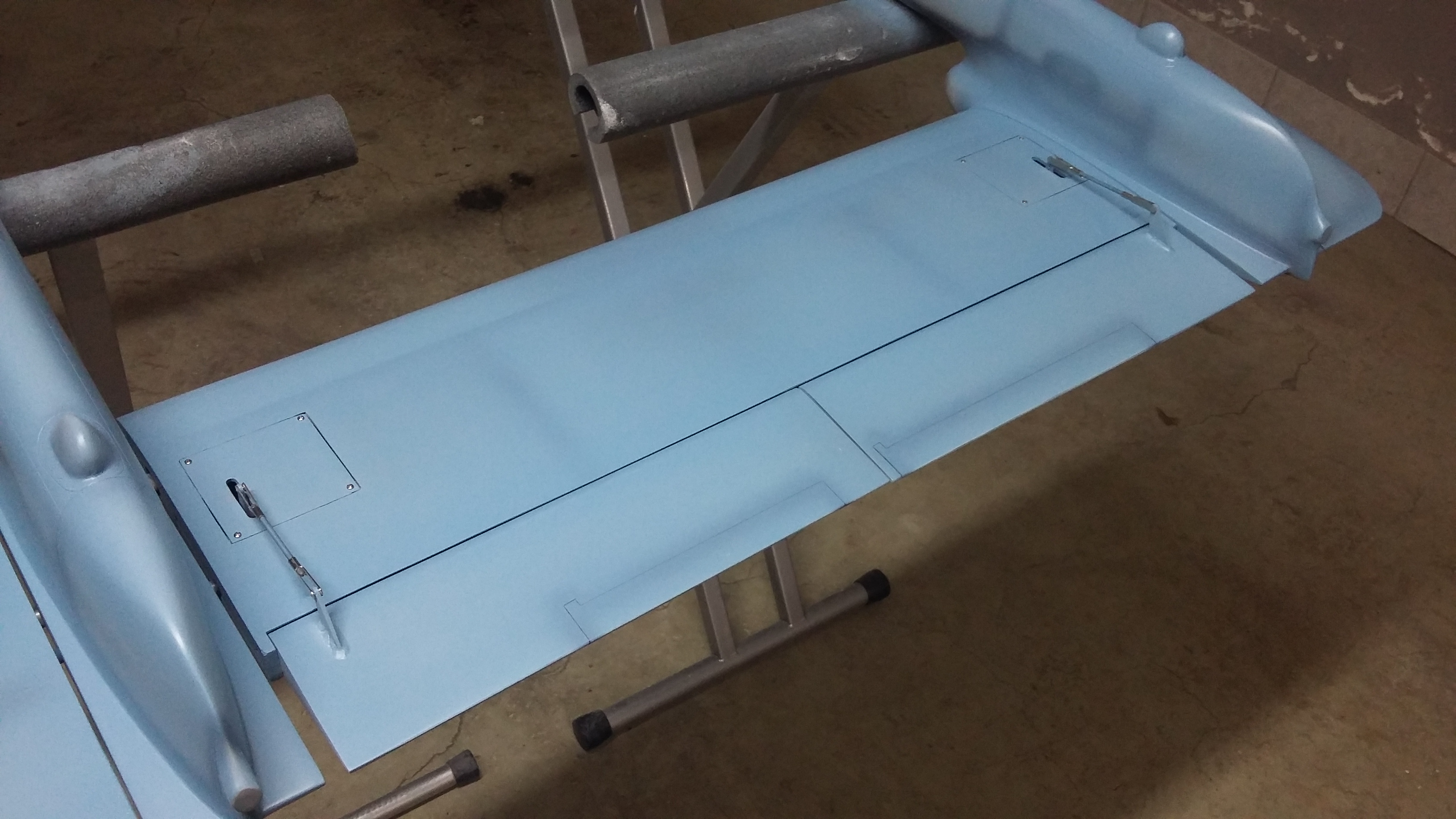

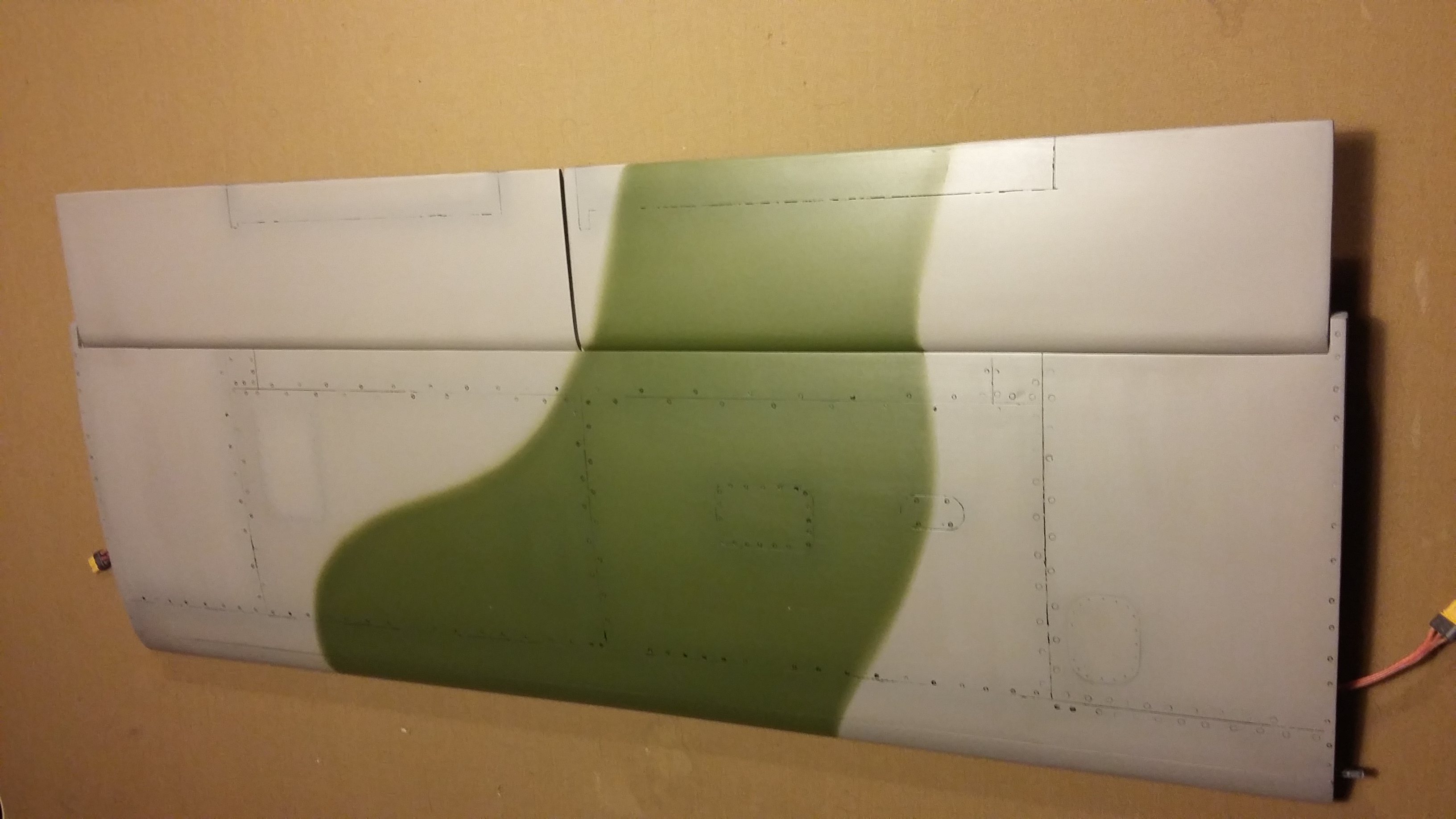

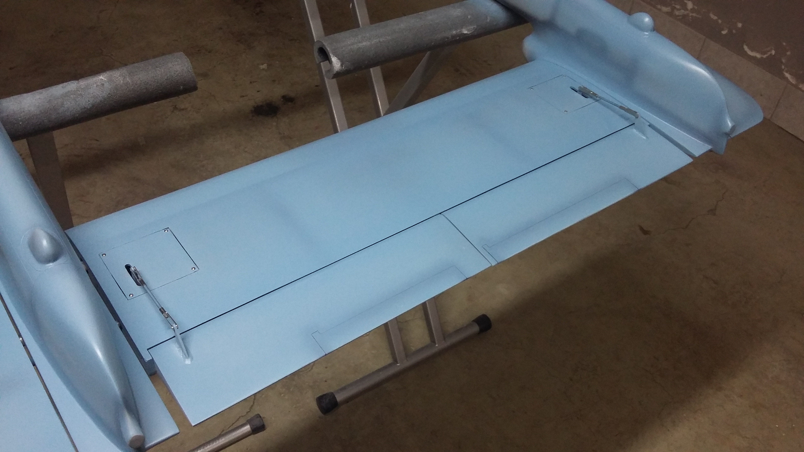

Salut,
ça fait longtemps que je n'ai plus donné de nouvelles mais ma vie de papa a fait changer mon rythme de travail
Par respect pour ceux qui m'ont apporté des réponses et pour les autres qui seraient intéressés par le sujet, je vais essayer de rattraper mon retard:

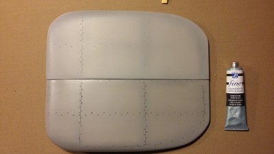

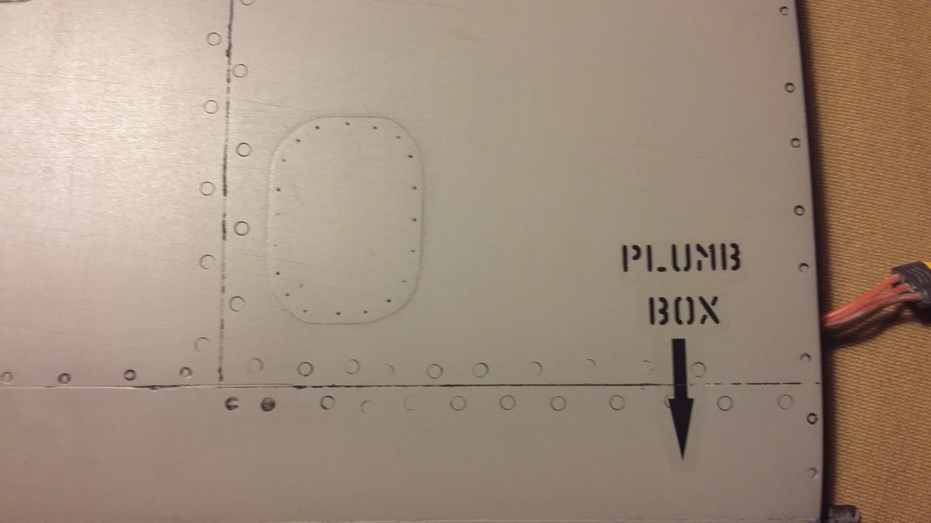

Le coloris est choisi:
Les ailes sont finies, peintes:
La gouverne de profondeur est coupée en 2 est actionnée par 2 servos:
dans les 2 jours à venir, je devrais pouvoir terminer les poutres (peinture olive, immat ...)
à+ Olivier

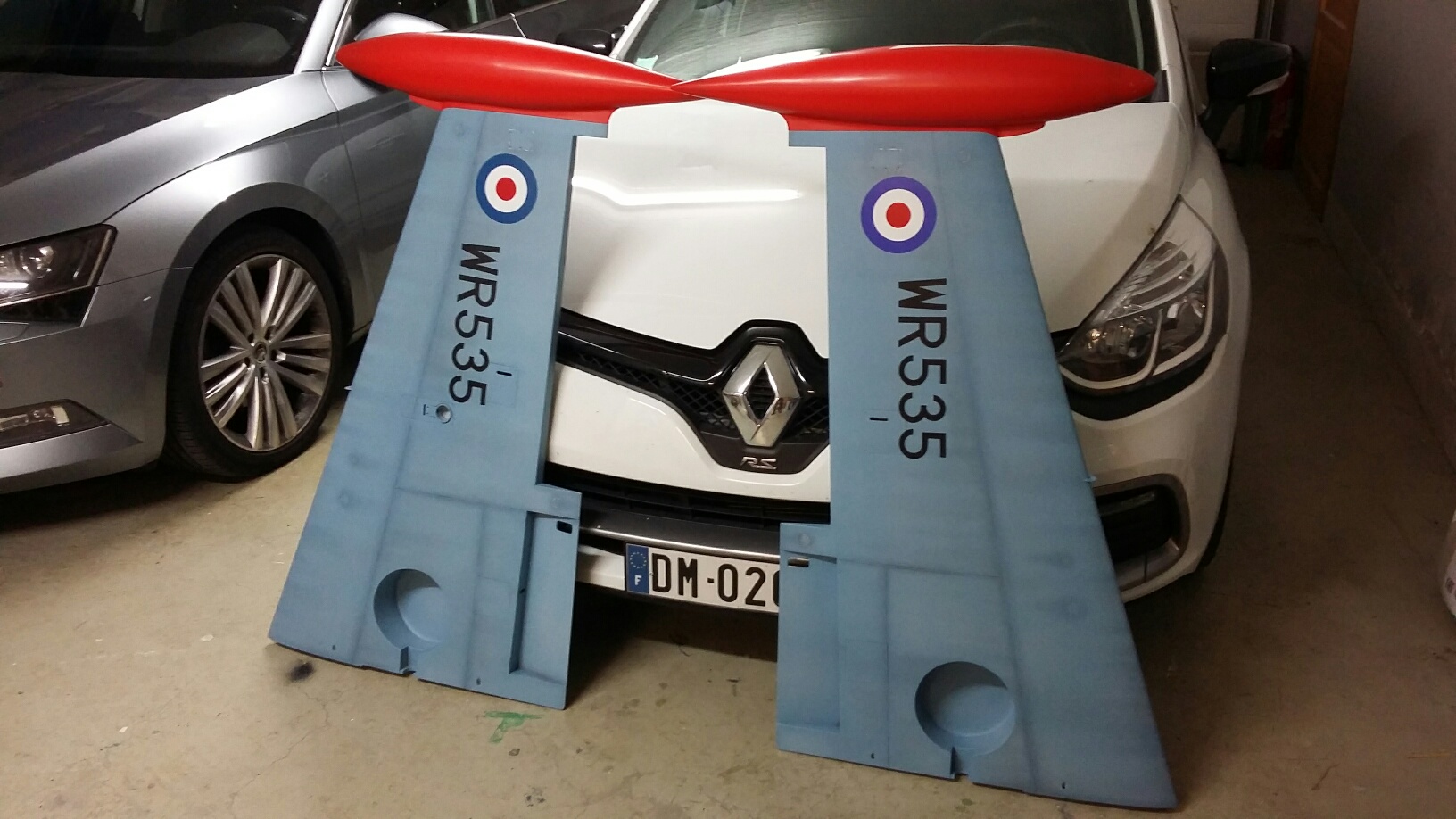

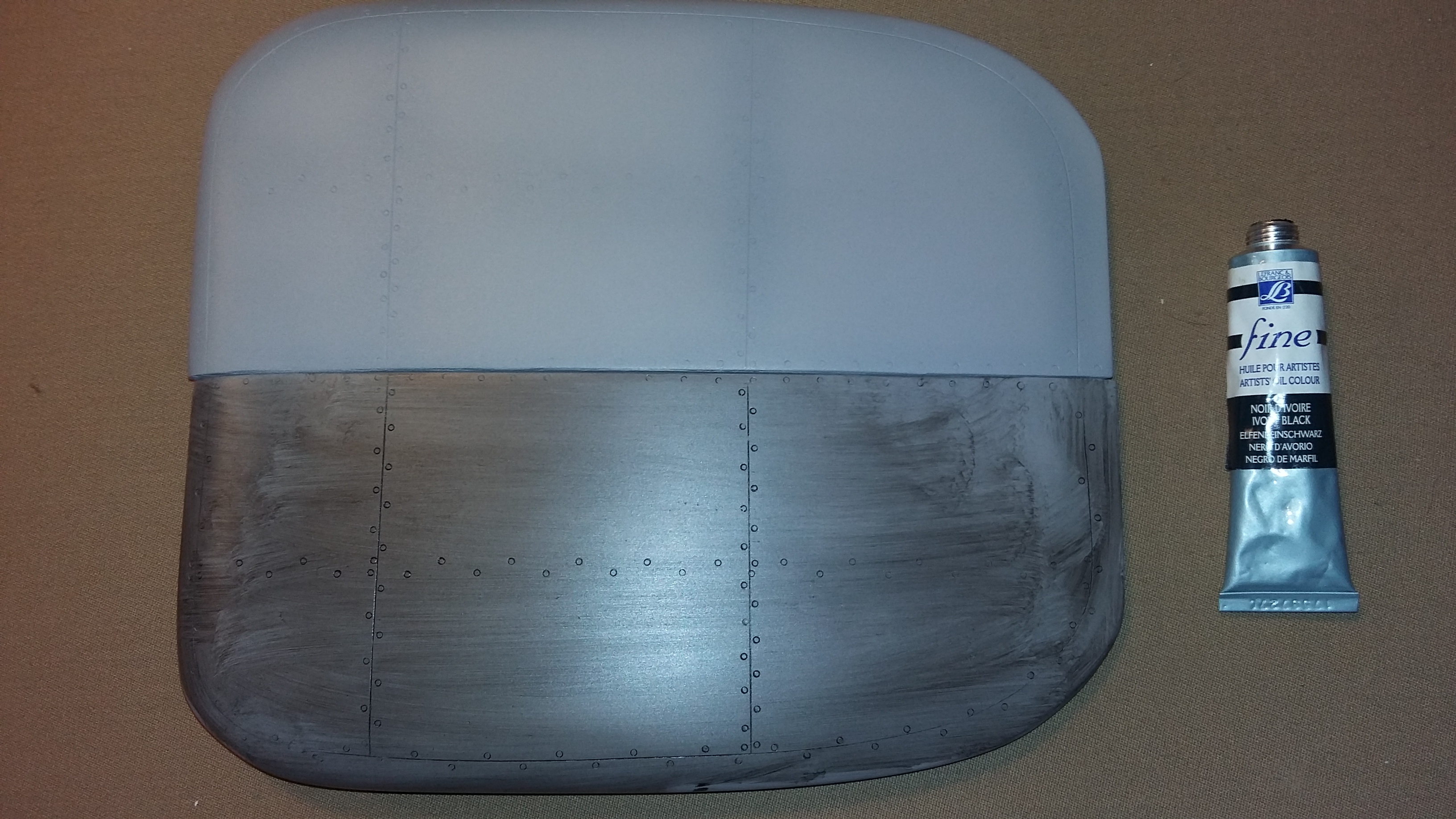

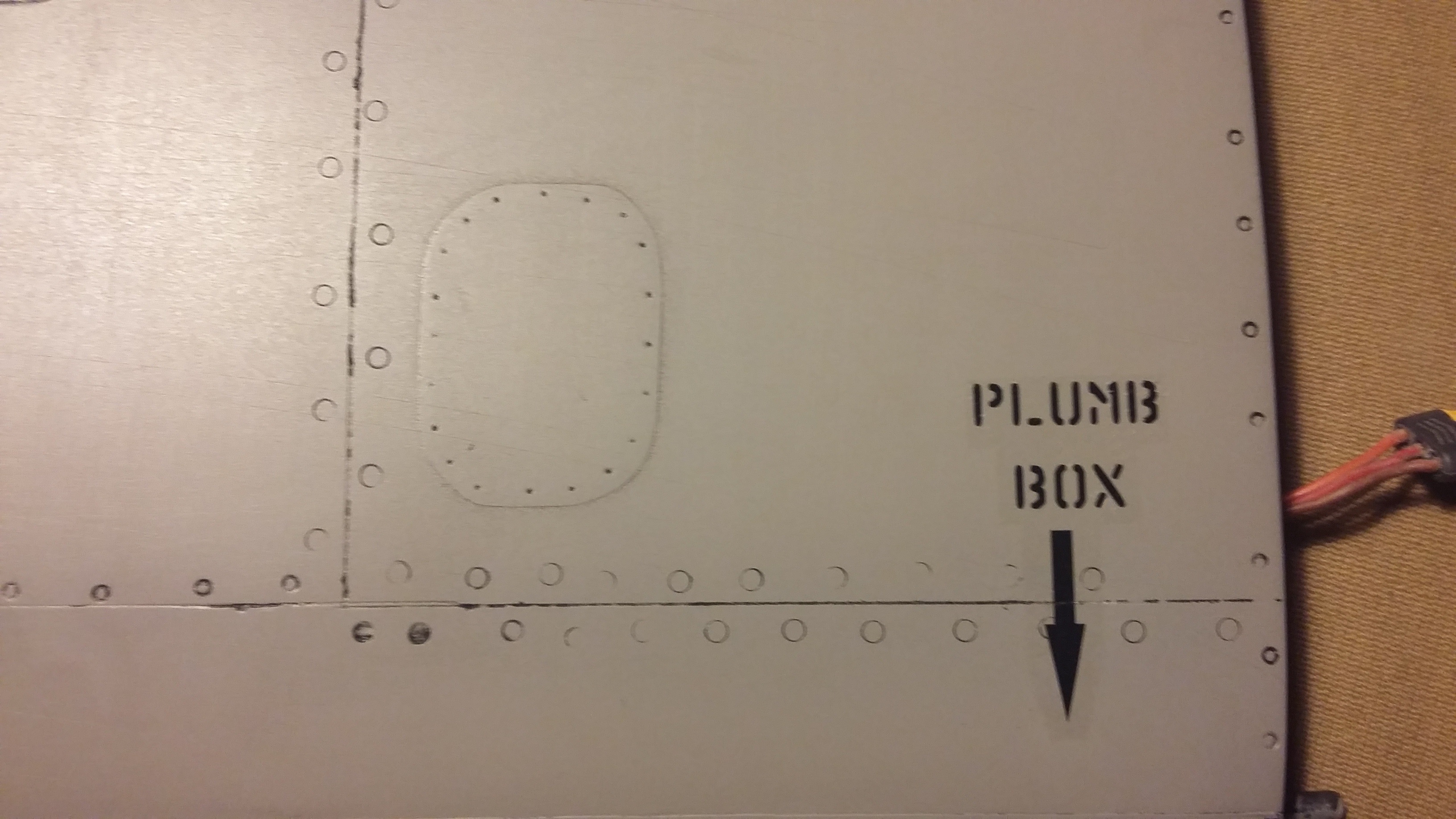

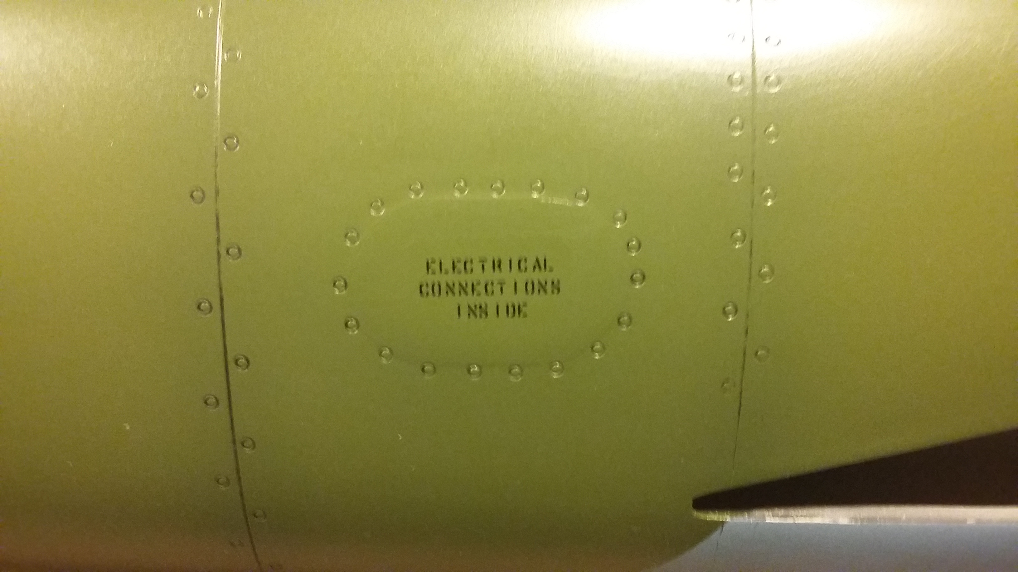

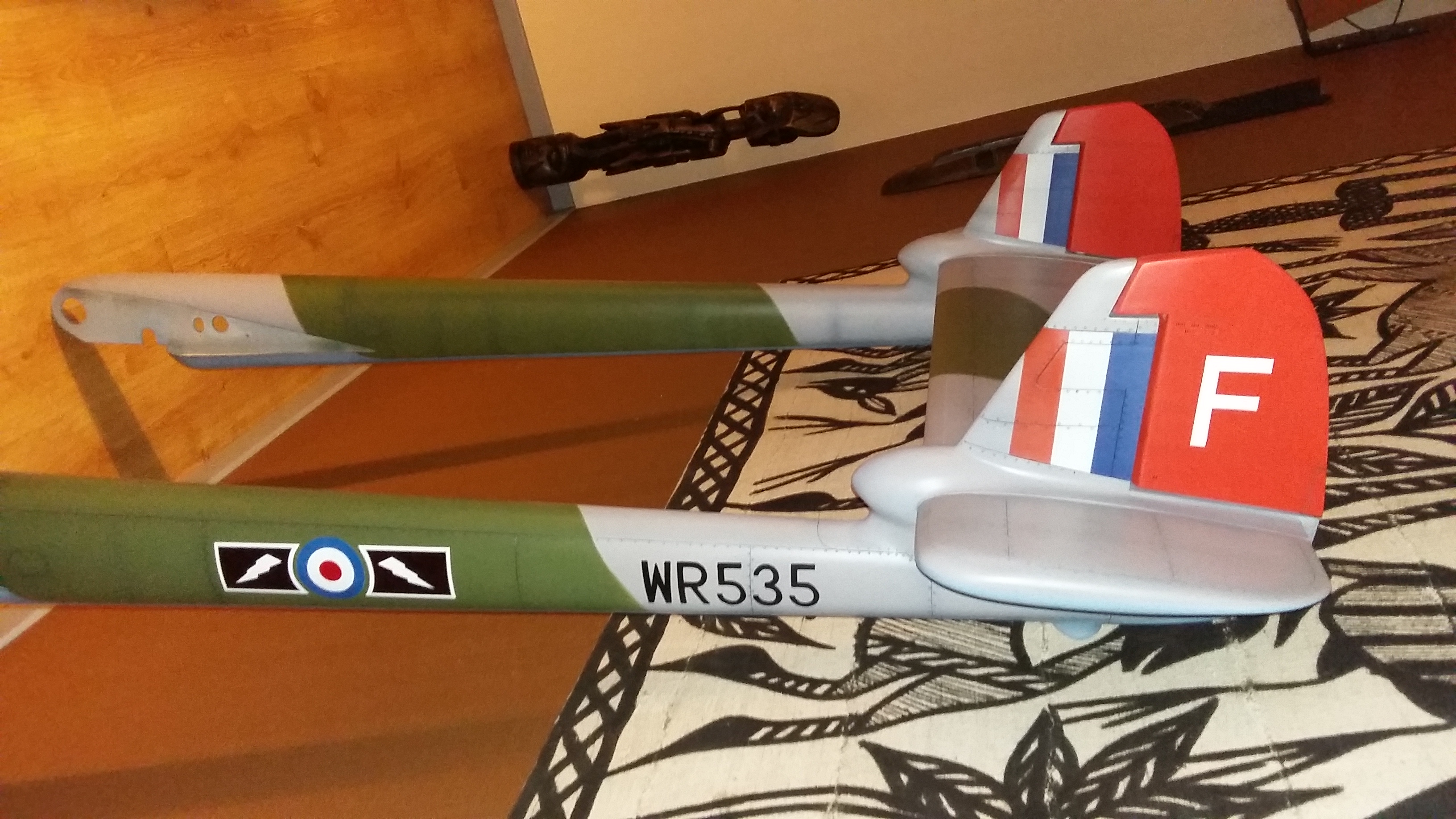

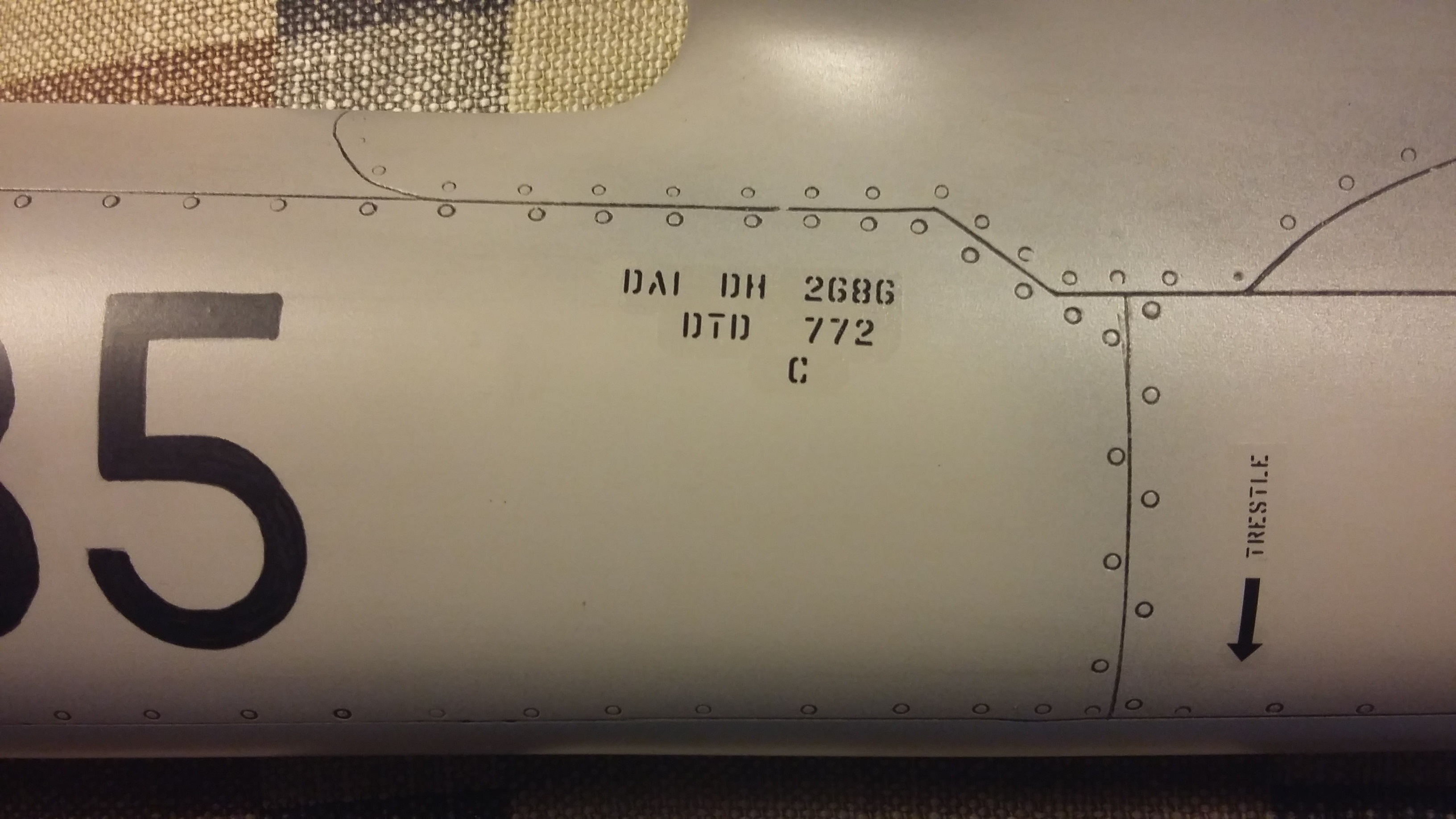

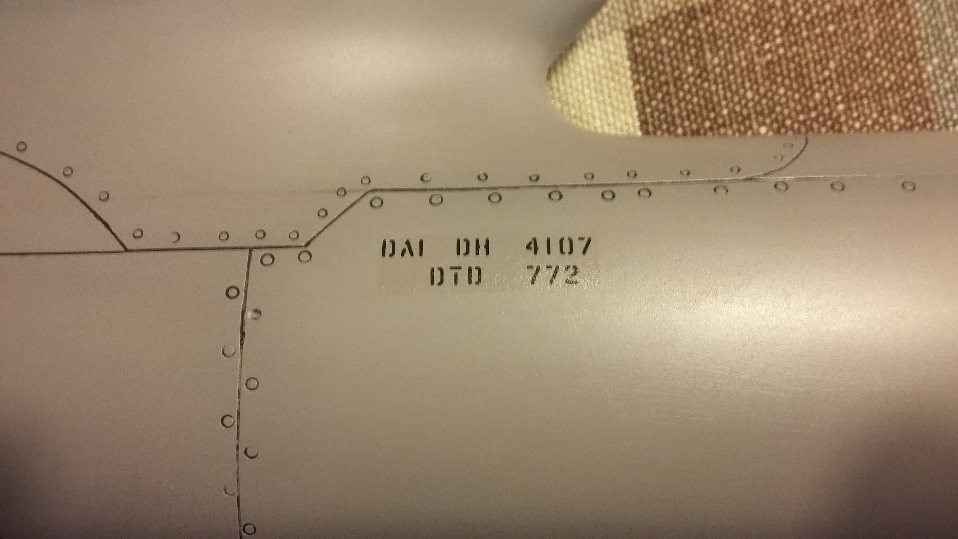

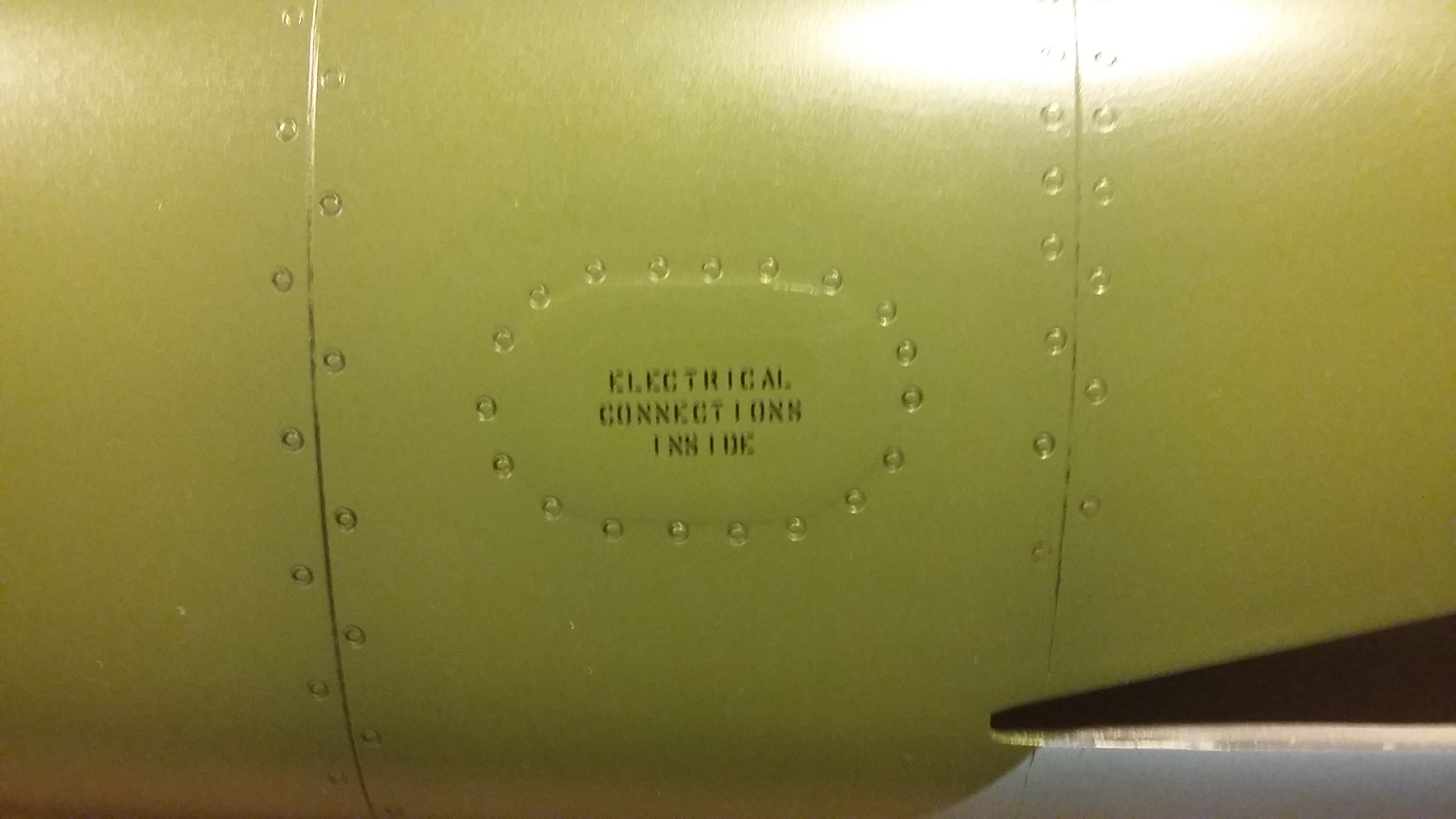

Salut,
voici les poutres, stab et dérives finis.
J'ai d'abord peint le dessous en bleu puis après masquage, le dessus en gris pour finir avec le vert olive.
Les drapeaux sur les dérives ont été fait à la peinture Humbrol (le moins cher vu la quantité nécessaire)
Pour finir, j'ai fait un pochoir dans du papier canson pour l'immat, j'ai tracé le contour au crayon puis rempli au feutre peinture Uni POSCA.
Les cocardes et "insignes" sont faits en décalcomanie.
Il ne reste plus qu'à finir les salissures à la peinture à l'huile, l'excès est retiré avec un chiffon micro-fibre imbibé de dégraissant Cillit Bang, ça marche bien ...
à+ Olivier

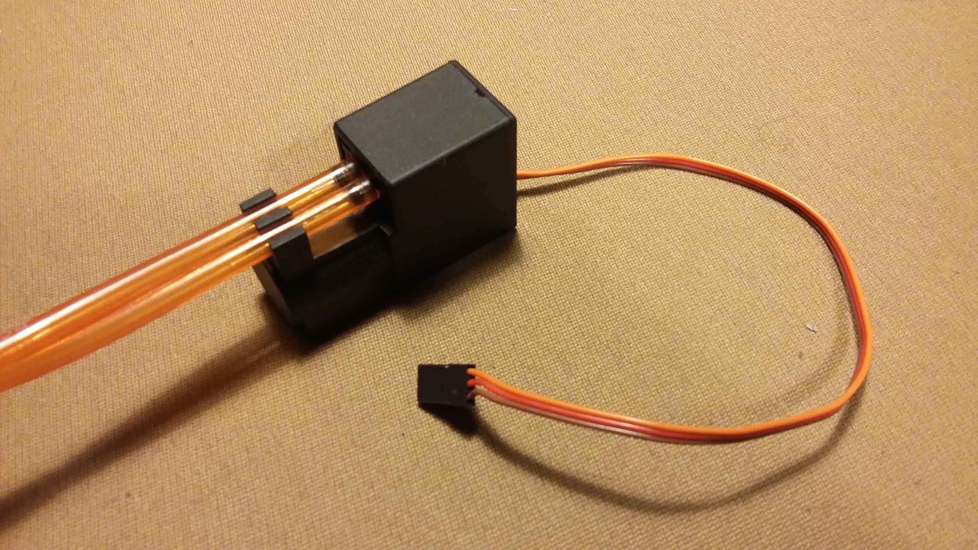

j'oubliais une question:
- les pompes fumigènes Skywriter que j'avais l'habitude d'acheter à moins de 100 € coûtent maintenant plus de 130 € ...
- Encore plus pour une pompe Powerbox
- j'ai donc décidé de tester la pompe proposée par Rcexl à 42 € (pour ceux qui ne pratiquent pas le modélisme avec moteur thermique, Rcexl est connu pour les allumages)
Quelqu'un connait-il cette pompe ?
à+ Olivier

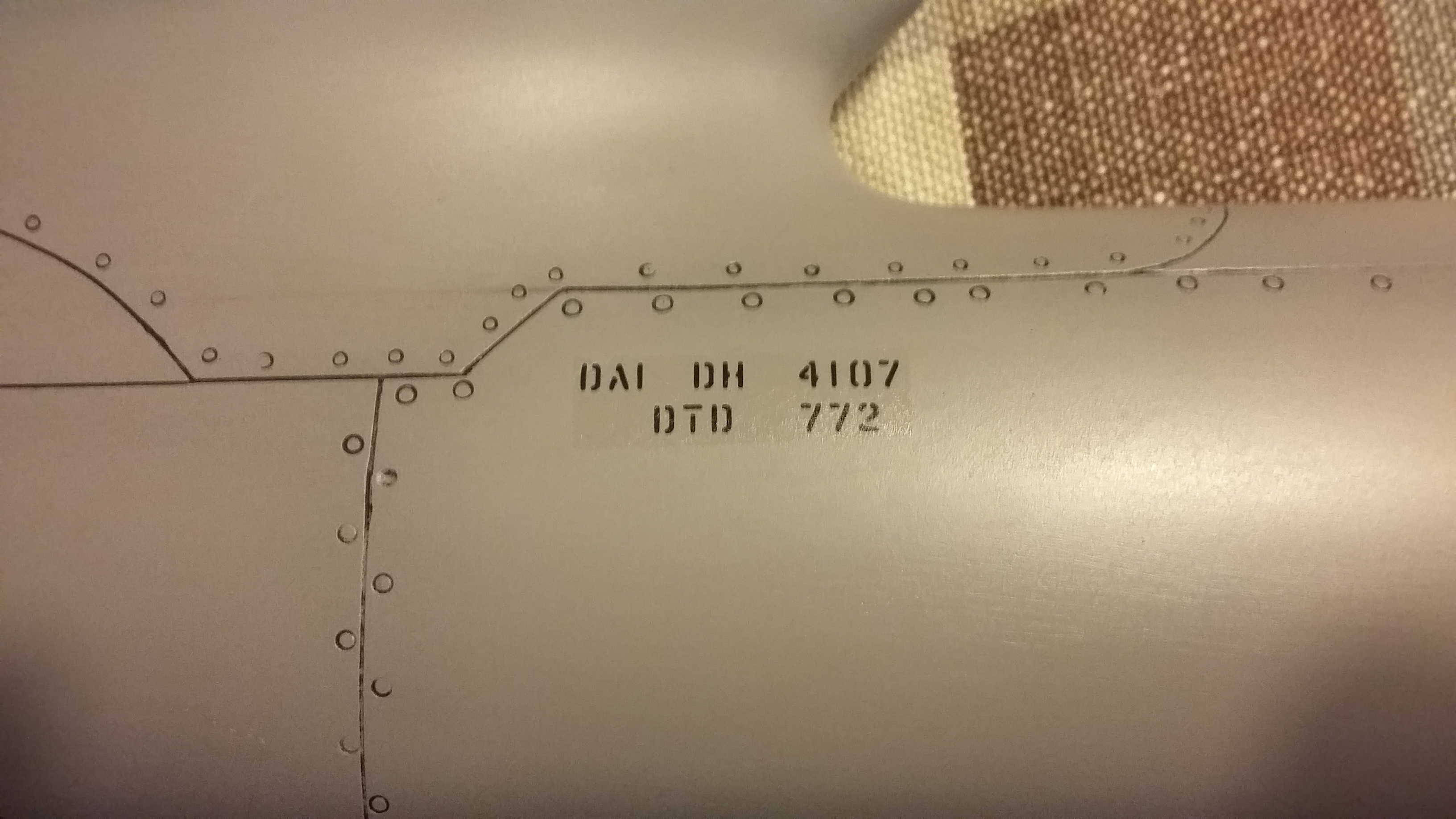

aujourd'hui, pose des decals (Tailor). Je rappelle que je ne cherche pas à faire un avion de concours, juste lui "donner vie" sinon, j'aurais dû prendre une déco suisse qu'on trouve encore dans les musées car pour le coup, savoir où les decals doivent être posés mériterait une très longue enquête ... je fais un mix de tout ce que je trouve et on y va !
bon Week-End,
Olivier

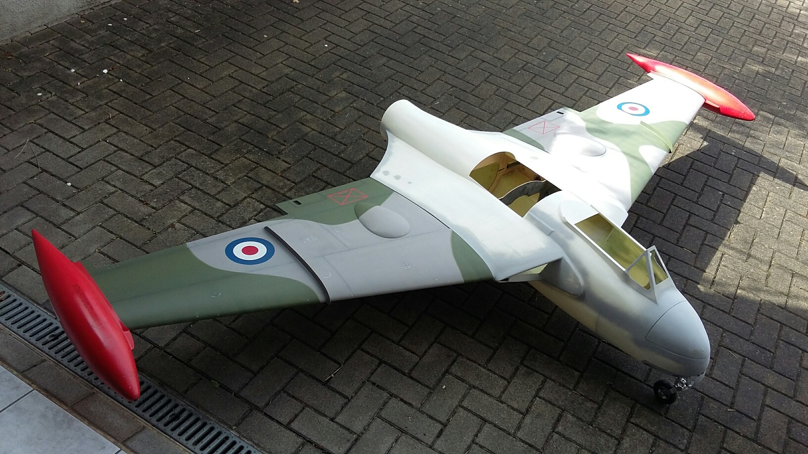

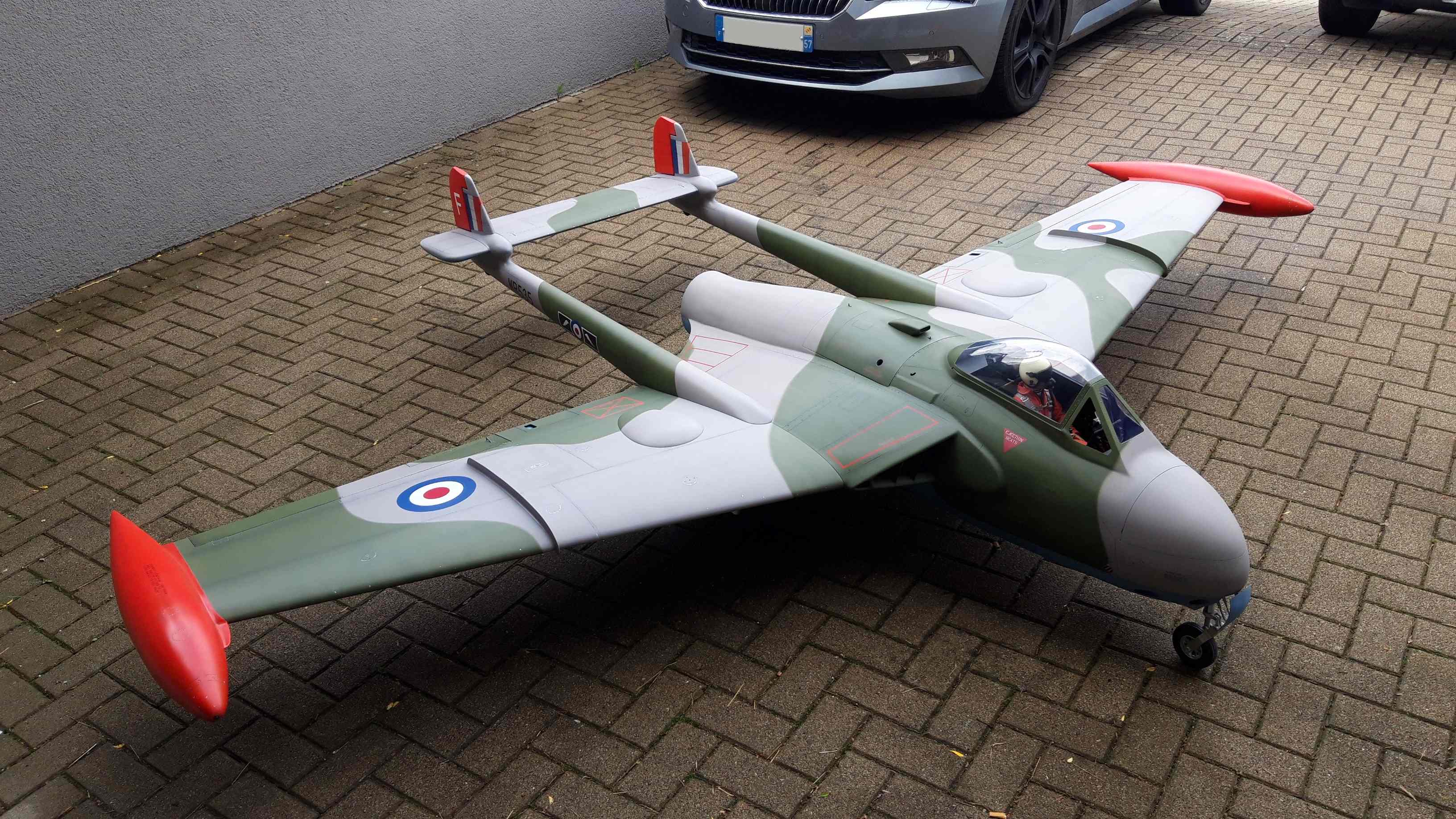

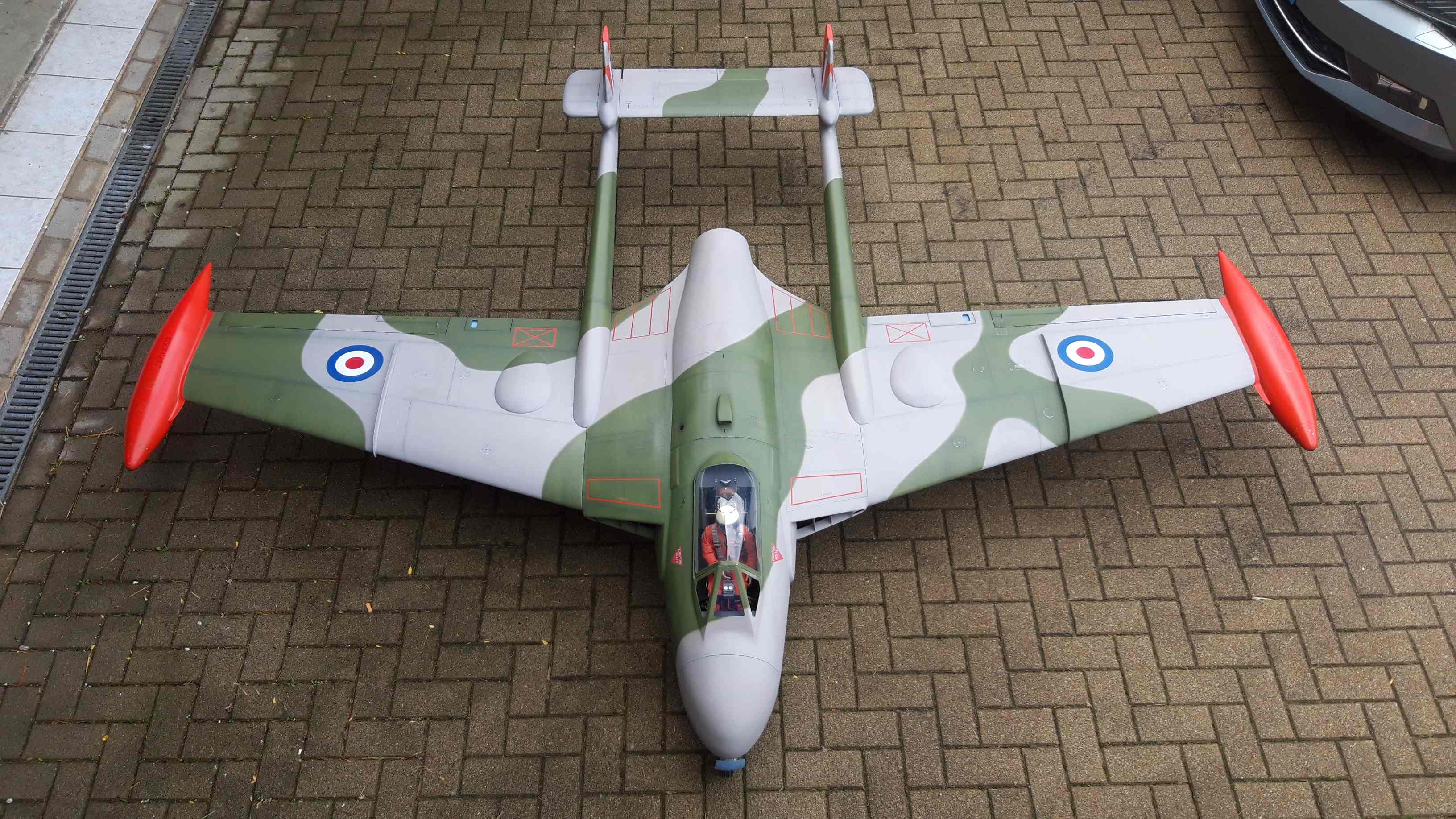

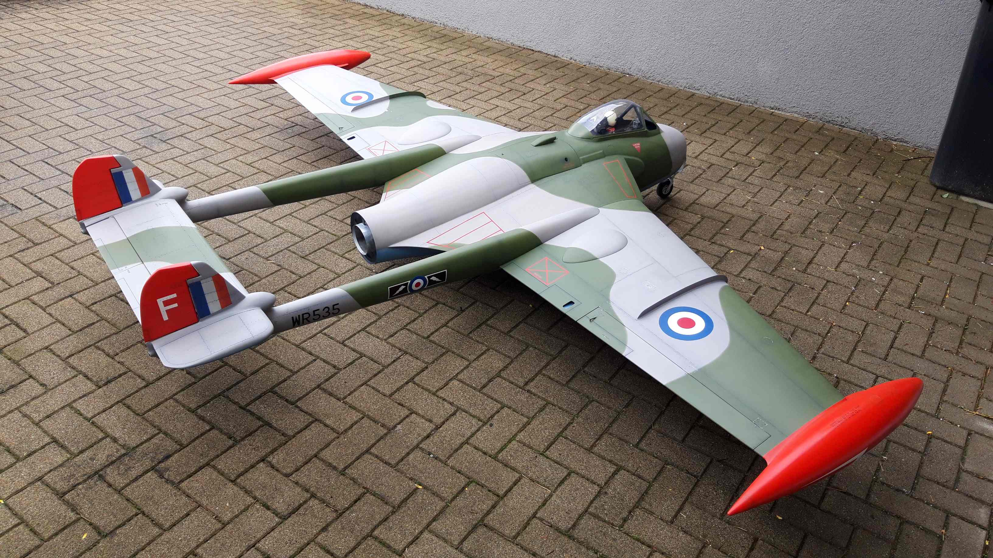

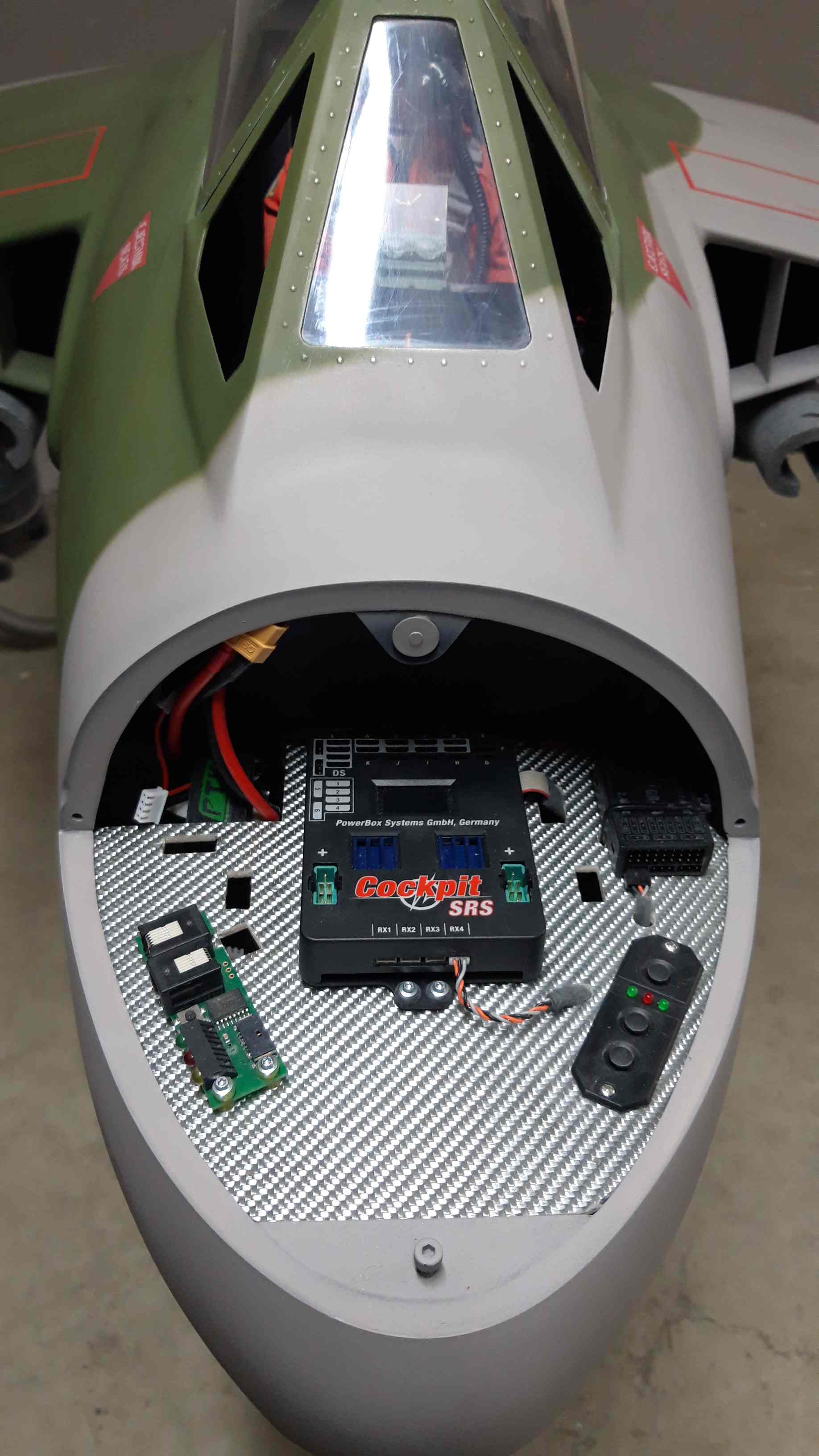

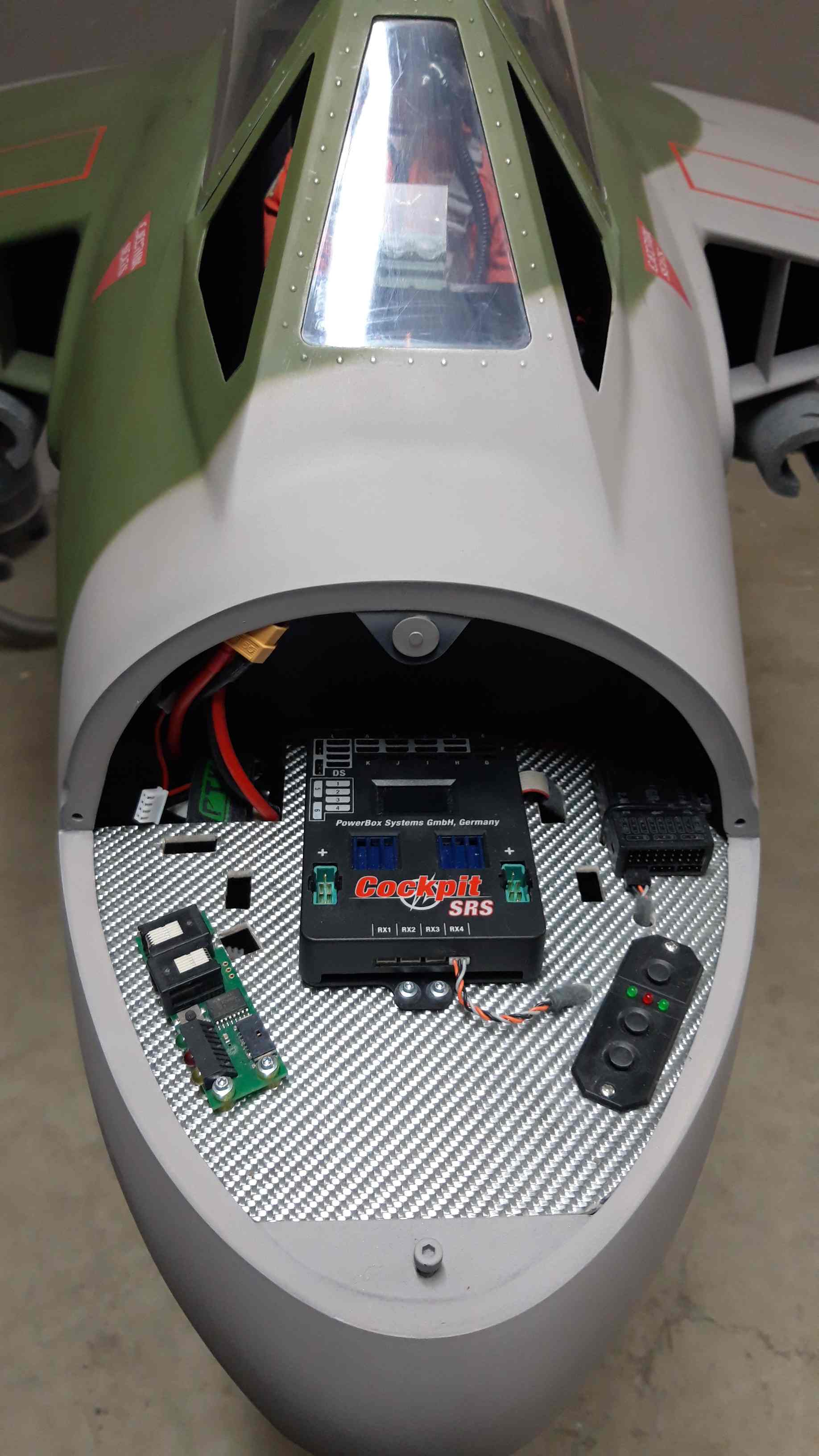

Salut,
j'ai bien avancé sur le Venom ... la peinture est finie, il ne me reste plus qu'à finir le câblage et à coller 2 vitres à l'avant (j'utilise pour la 1ère fois que la colle spécial pour verrière, elle ressemble à de la colle à bois mais devient transparente au séchage par contre, elle sèche à cœur en 24 h ! donc patience ...)
Un montage à blanc me permet d'être sûr de rester sous les 25 kg avec les pleins de kéro + fumi mais histoire d'optimiser sa masse finale, je gratte quelques grammes où je peux à l'arrière.
Je viens aussi d'avancer de 2 cm la turbine et la tuyère.
voilà quelques photos:
à+ Olivier
à+ Olivier
