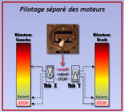

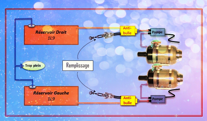

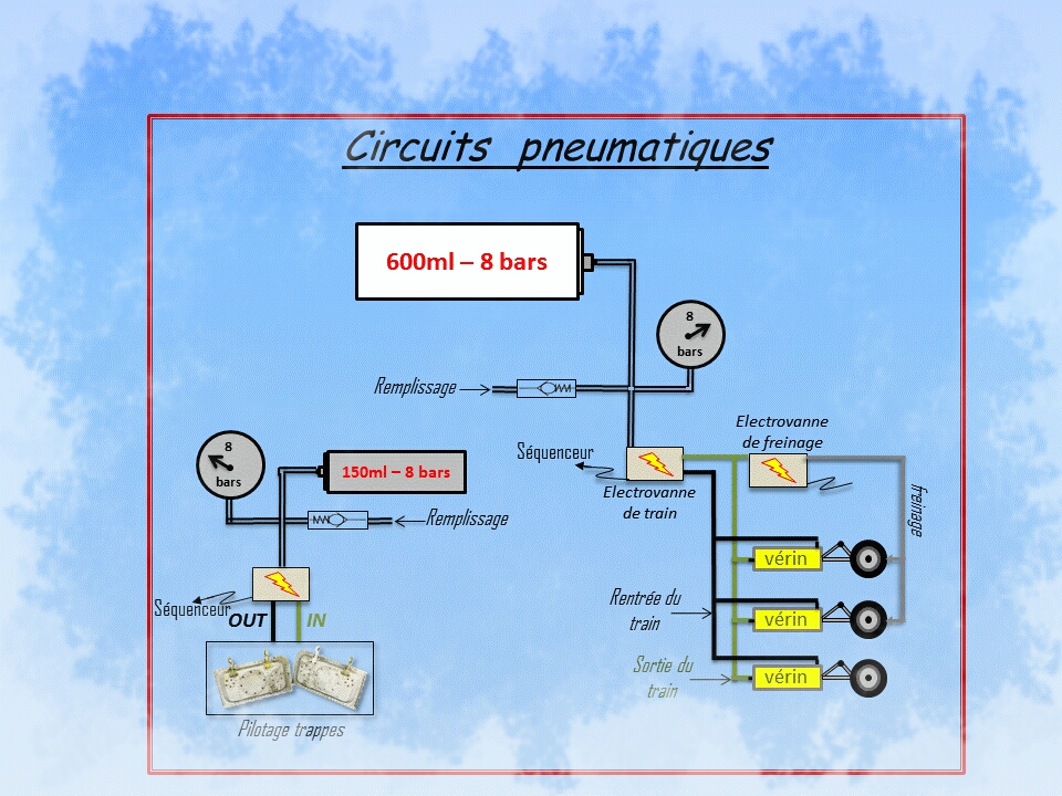

Voila mon montage a titre indicatif.
Tu as l'article sur l'avion dans MRA n°847
ou je decris mes choix .

Salut Gaétan
perso, je mets un 3eme réservoir pour les freins...
Si fuite sur le circuit des trains (le plus fréquent...), le failsafe fait son œuvre, sort le train et tu te retrouves sans freins quand tu poses...
Messages : 2091
Re: F14 FLY EAGLE JET 1/7
Oui, mais je n'ai pas de failsafe...enfin je viens juste de le recevoir...il est pas encore monté
Ma logique sur ce point s'appuie sur ces réflexions perso. :
- Les fuites viennent la plupart du temps des trappes dont les verrins sont de mauvaise qualité, sollicités en cisaillement et forcés par les pressions/dépression en vol.
- Une trappe qui ne s'ouvre pas par manque d'air s'ouvrira sous la pression de la jambe de train qui va la forcer.
- Si le train arrive a sortir alors j'aurai besoin des freins.
- Si le train ne sort pas car plus d'air, pas besoin de pouvoir freiner....
- Si le train est rentré et que mon freinage est activé par inadvertance (ou parce que couplé au manche de profondeur pour certain): ne pas vider l'air dans les freins des roues rentrées!
--> j'ai obtenu mon circuit que tu as vu.
Je touche du bois: une seule fuite en 4 ans: un verrin de trappe m'a vidé l'air de la petite bonbonne.... CQFD
Rien n'empeche de tout séparer...on peut d'ailleur mettre un réservoir pour la rentrer et un pour la sortie avec deux valves simple effet...mais c'est compliqué et surtout plus lourd et ca j'aime pas...

je vais utiliser une airpower EVSD-5
mais j'arrive pas a comprendre comment faire mon circuit pour pouvoir actionner les freins et aérofreins
je croit qu'il faut ajouter électrovannes mais quoi simple double effet ?
sur qui et quoi ou placer les reservoir d'air pour la partie secondaire ?
si vous pouviez m'aider car je voit des montages avec evsd-5 plus séquenceur comprend plus:-((

Le plus simple est de suivre le manuel...si tu as la version EVSD-5D pro,

oui J'ai cette notice mais ne parle pas des aérofreins je vois pas comment commander ceux ci
pour le reste clair sur leur schéma

Ce module ne permet pas de commander des aérofreins (il ne comporte que 3 électrovannes), tu vas devoir ajouter une électrovanne supplémentaire commandée par une voie dédiée de ta radio. Il faut une vanne double action pour l'ouverture et la fermeture si les aérofreins sont commandés par des vérins standards. Tu peux dériver l'air sur l'entrée "Break air pressure" du module en insérant un "T" et le connecter à l'entrée de cette vanne. Les 2 sorties de la vannes seront connectés à tes vérins d'aérofreins.
Si tu veux aussi refermer certaines trappes quand le train est sorti, il faudra connecter une électrovanne additionnelle commander par le module en mode prgrammation M3 (voir schéma de branchement dans la doc du module).
Bon courage.

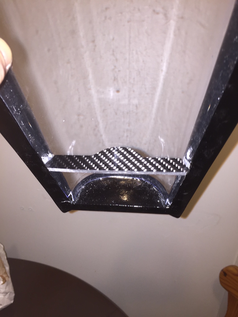

j'ai effectuer un voile blanc mat sur la face interne du fuselage cockpit car le revêtement avait pris une drôle de teinte.

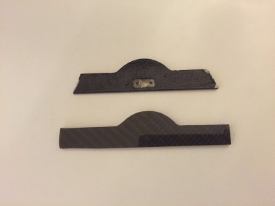

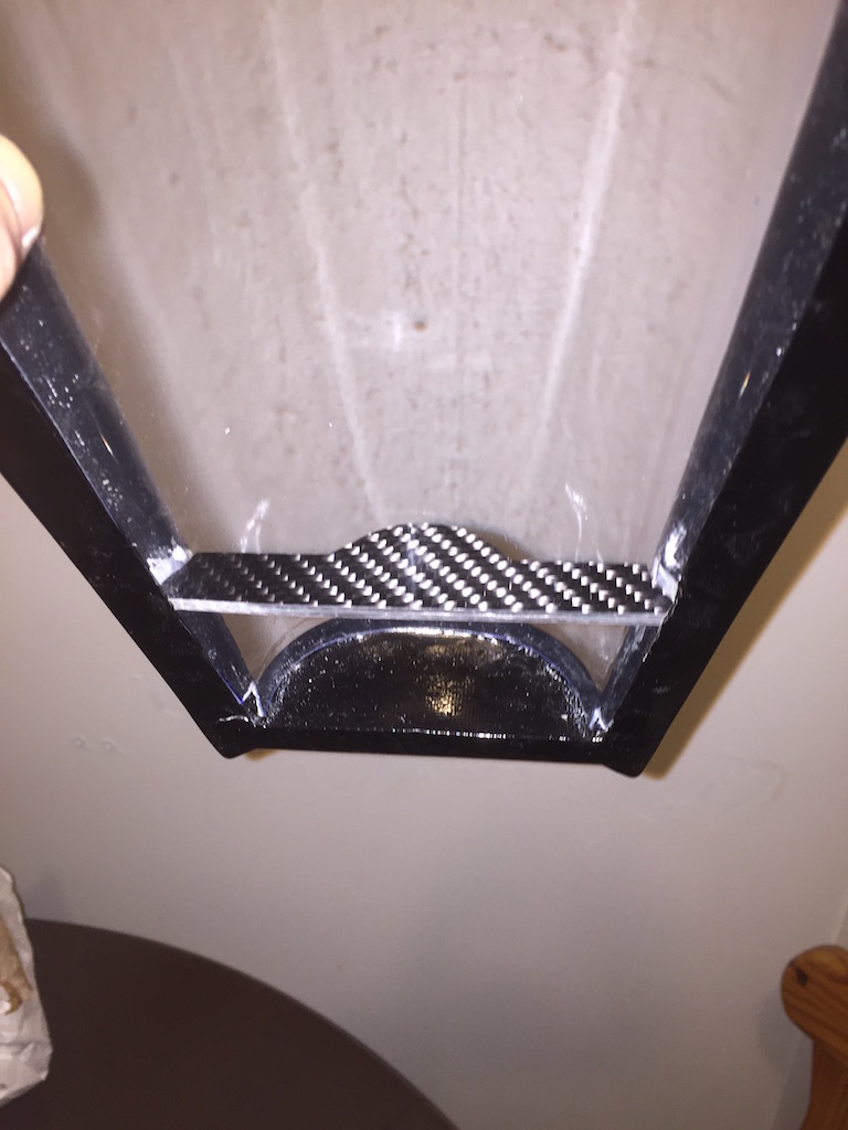

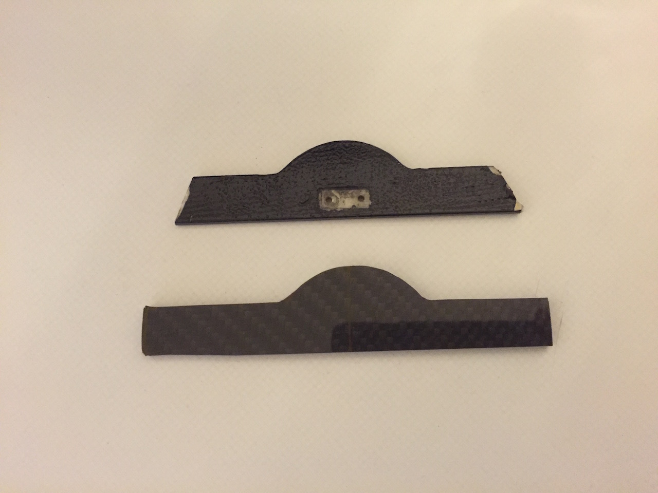

Après la pose de la verrière j'ai du retailler un morceau de carbon pour rétablir une traverse qui sert de support pour le vérin du cockpit

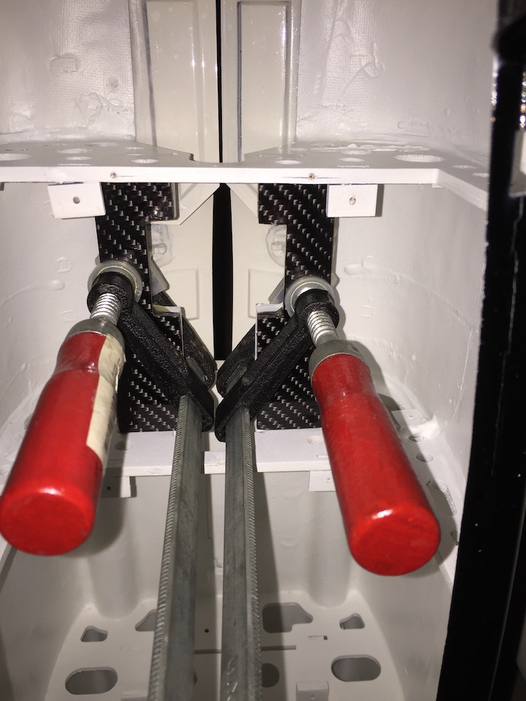

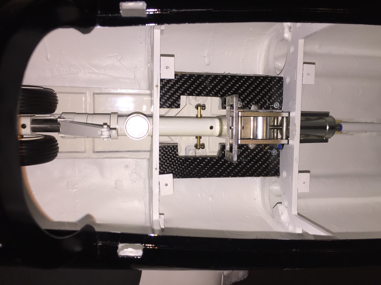

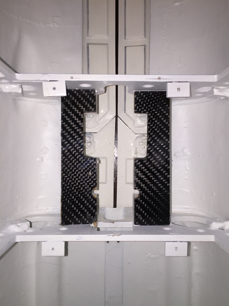

j'en profite pour tailler un renfort pour le train avant et j'en profite pour changer la fixation du train d'origine qui pour moi semble nul (merci FEJ)
entièrement démonter le train car celui ci est complètement bloqué niveau amortisseur tous rentre dans l'ordre après graissage et lubrification
(trempage de toute les partie mécanique roues et amortisseur dans le gasoil "ca fait des miracles")
