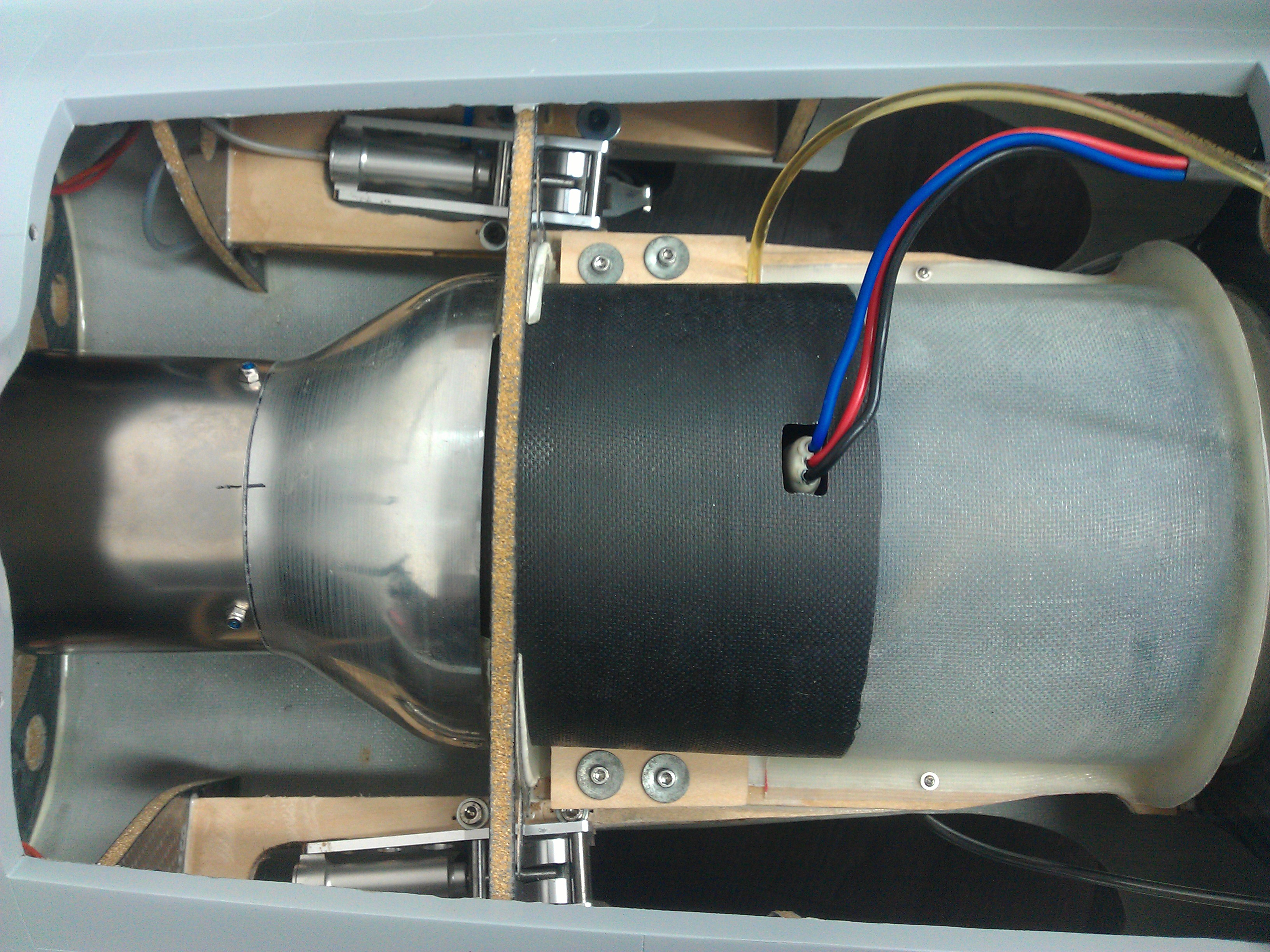

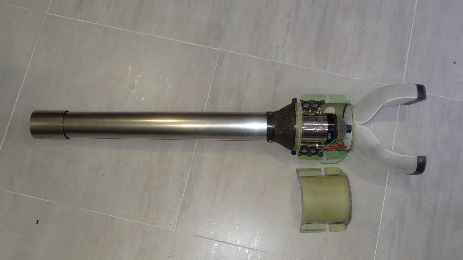

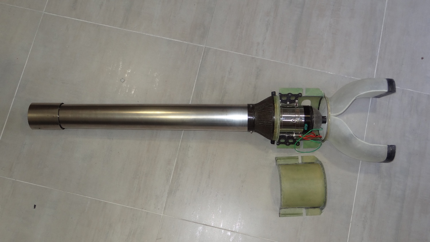

Sinon je vais donner quelques renseignements avant d'être directement en mesure de faire photo et mesure précise (certain aime pas attendre a priori).
donc pour récapituler :
je suis monté avec un M100x avec un cône alu et la tuyère d'origine fourni avec l'avion sauf que je l'ai ovalisé a la sorti.(jamais eu de soucis avec d'autre avion et d'autre type de tuyère, dans le m2000 elle était complètement monté comme la notice)
la distance entre la tuyère du merlin et le tube inox est d'environ 20mm de mémoire comme la notice le préconise
en fonctionnement le cône alu et les 10 premiers cm de la tuyère sont froide. donc je pense que l'effet venturi est OK
a oui du coup vu que je réponds maintenant et que j'y pense là, même si y'a pas le choix sauf si vous l'avez recoupé quel distance y'a t'il entre la sortie tuyère et la fin des tuyère factice ?
je pense que le probleme est par là mais ce sera pas bien beau de la recoupé plus courte...

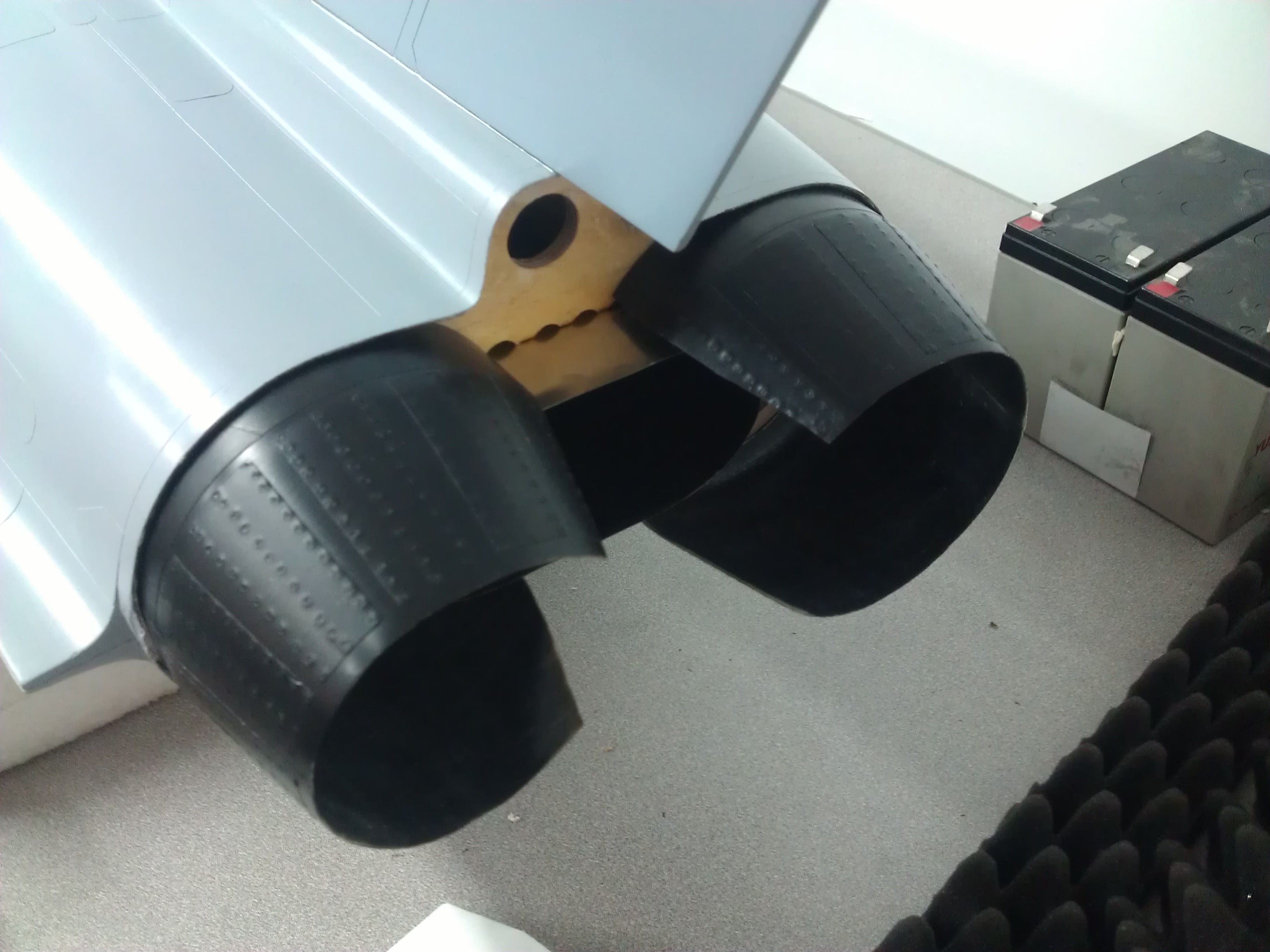

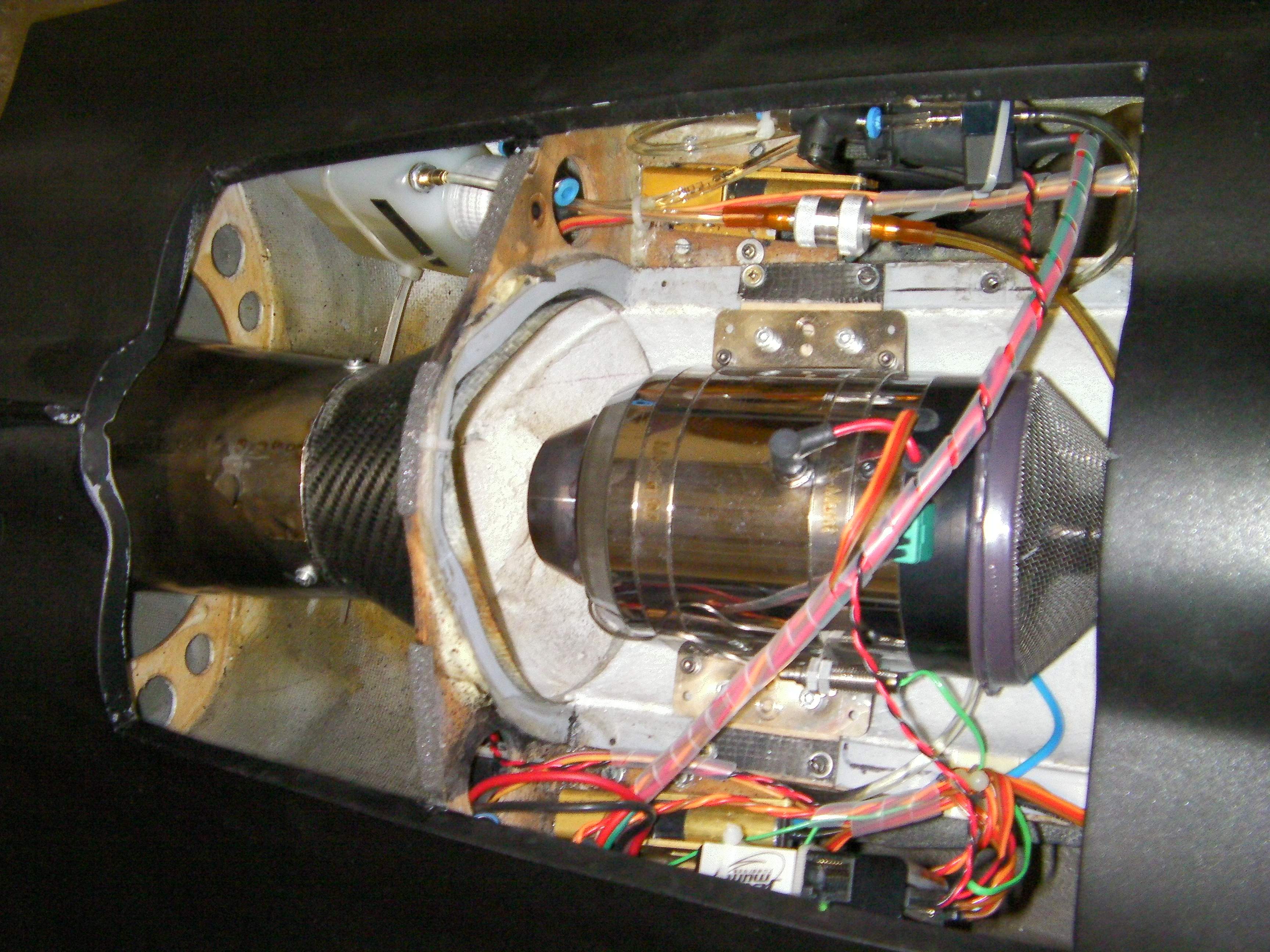

Voici mon montage:
la fistance a prende en compte est entre la fin de tuyere reacteur et le debut du tube inox extracteur. Le cone, il ne rentre pas en compte.
Didier l'a vu il y a 1 mois et était surpris d'une telle distance, mais:
- quasiment aucune perte de poussée avec un Y
- aucune chauffe!
Essaie de mettre 8 bons cm même si ca ne correspond à aucune préconisation..
- aucune chauffe!

Il y a effectivement un vrai problème sur ta cellule si l'arrière du fuselage devient tout mou !
Tous les Rafale sont livrés avec cône carbone et non pas alu. Le diamètre est différent (alu plus gros) et si tu as du ovaliser l'arrière de la tuyère, il doit se produire un phénomène de "bourrage".....
Je vois sur la photo de ton modèle qu'il est en 2 parties visiblement avec le nez non fixé : aucun des rafale livrés en France n'est fourni de la sorte.
Le feutre n'est pas une solution de dépannage mais préventif pour les raisons évoqués dans les posts précédents. Il m'est arrivé de faire une grossière erreur de démarrage sur mon Fouga Magister : sans feutre, plus d'avion.....

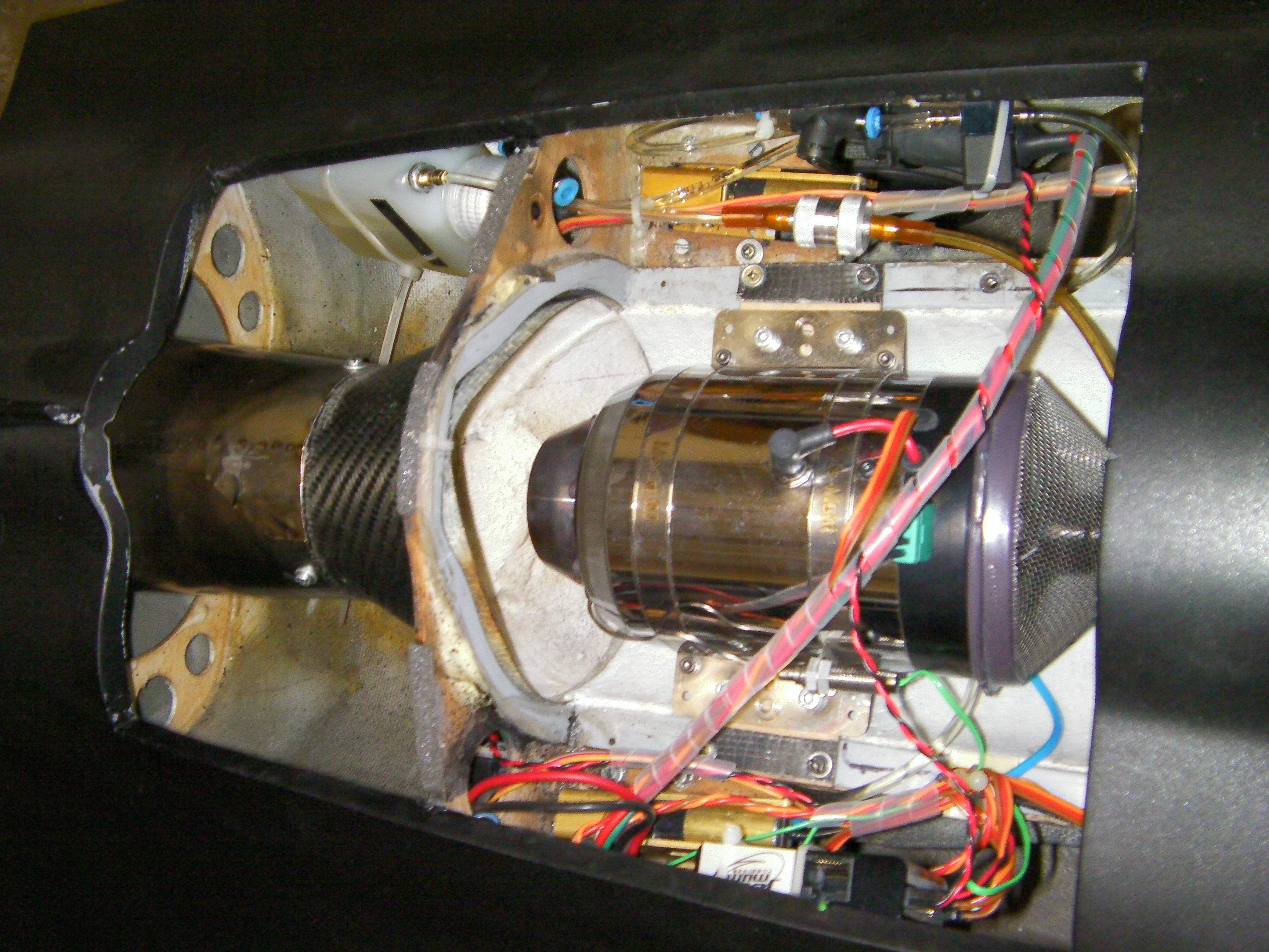

Pour avoir vu la solution de F15MIG17 sur le terrain, J'ai été aussi surpris de la distance fin de tuyère réacteur et début tube inox. Là , l'effet venturi est sûrement très bon , Il semblerais qu'il y ai une plage de réglage assez vaste pour les Merlins. Le rayonnement de chaleur peut inévitablement être intense à certains endroits et chauffer autour. Et dans ton cas, F15MIG17
, ton montage semble ironique: il y a bien du feutre céramique à l'intérieur du cône carbone! Est-ce "un masquage de problème" ou une solution? Une solution oui, un compromis pour le cas , c'est léger de surcroit . Tout comme la préconisation de ce feutre aux endroits judicieux du fuselage. (Poids à comparer avec tuyère à double parois + le plomb compensatoire à ajouter devant: ) .

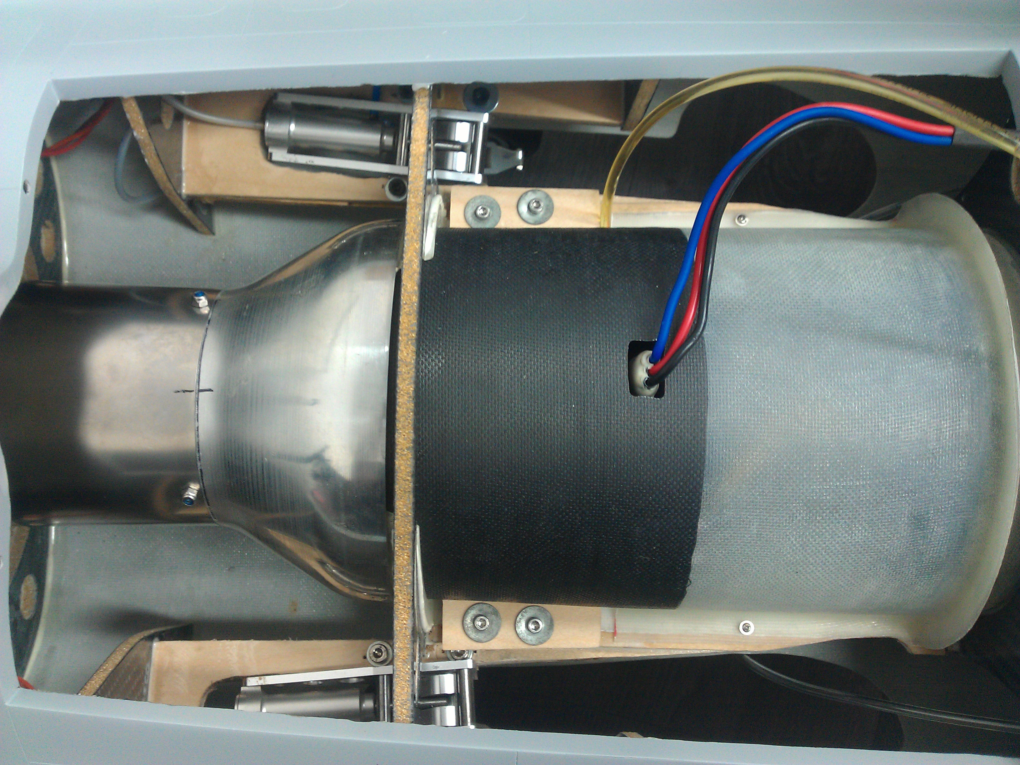

Pour contribuer, voici une solution "Passby" personnelle pour Merlin 90. (Inspirée de celle du SU54CD que je possède) - Je suis client de CD entre autres -
Ceci est monté dans un modèle Produit en PRC avec feutre thermique ajouté à l'arrière. La tuyère a été réalisée par CD "sur mesure" à qui le cône carbone perso lui a été fourni (Il est pas beau l' tuyau CD?). La petite zone "double" paroi n'est là que pour ajuster le diamètre de la Tuyère au couple final du fuselage. Pas mal de vols maintenant et la tuyère reste bien "fraîche" (Blanche).
Il y a différents points de vues, et solutions qui marchent... La tuyère double parois est une solution qui marche, pour certains cela masque l'état de la tuyère interne.
Une tuyère est en général adaptée pour un avion & turbine donnés, quelles sont donc les dimensions de tuyère qu' Iceman a monté sur son Rafale?. Si celle-ci vient bien de CD: est- elle définie et adaptée au Rafale? Si ce n'est pas le cas, il y a un peu de travail de discernement technique objectif à faire avant d'avoir des phrases malheureuses.

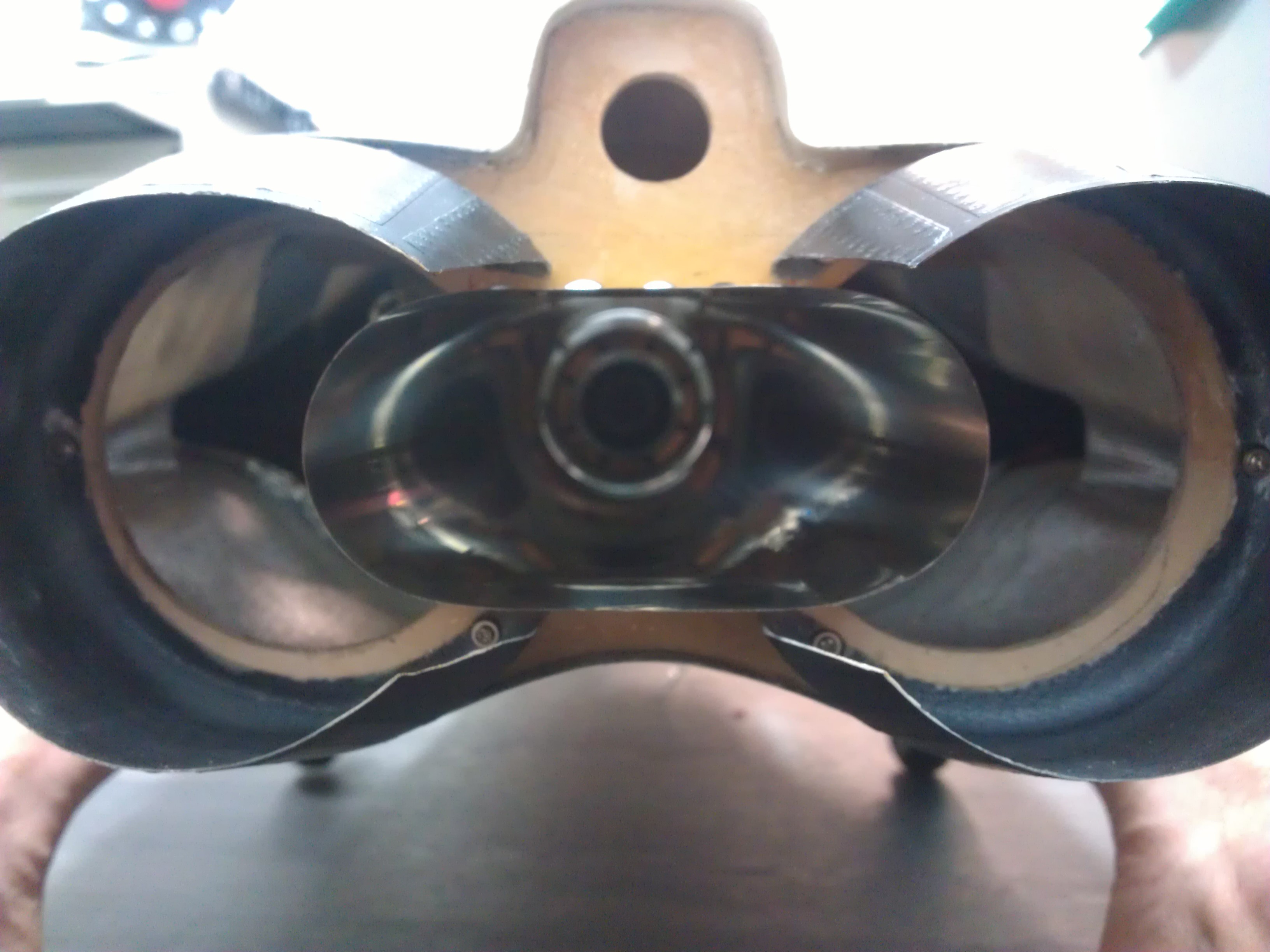

Serge, concernant ma tuyère ce n'est pas une photo ironique mais bel et bien le montage qui marche nikel depuis 2006 sur cet avion et qui n'a pas bougé. Le venturi marche d'enfer et j'ai la patate
pour la feutrine c'est une precaution pour ne pas solliciter en température la résine haute température du cone ...

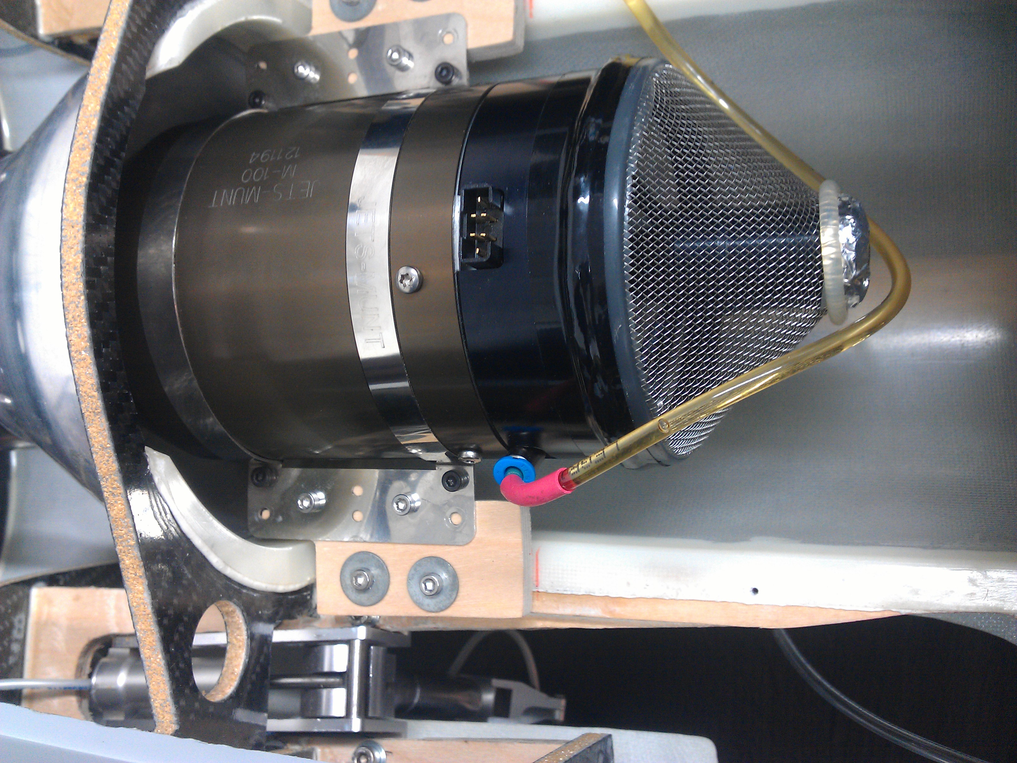

bonsoir,
voilà quelque photo du montage !
