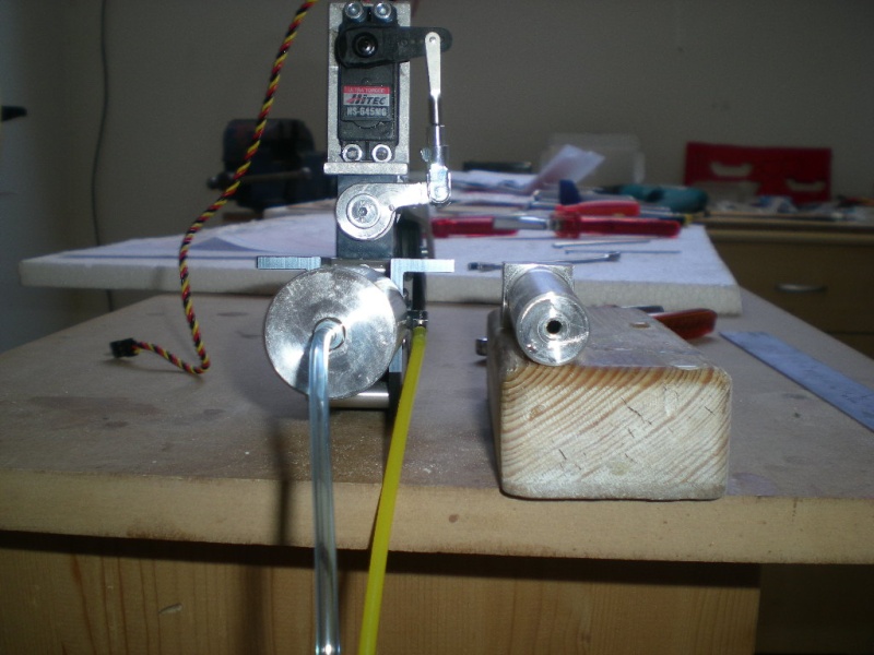

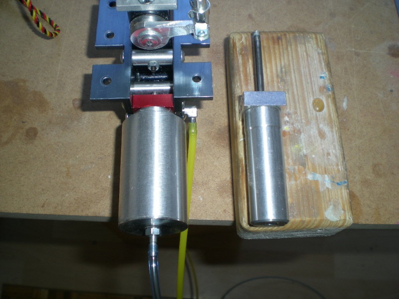

merci beaucoup pour le lien d'airtech-germany!
j'y suis allé faire un tour, et je me suis dit, mai tient, sa resemble beaucoup au train que j'ai sur mon hawk composite arf!
petit coup de fil, et il m'a confirmé, qu'il fabriquait aussi le train du hawk carf, du coup, j'ai commandé le verrin pour le train avant, le mien, faisant 20mm d'origine.
se qui est bizard avec se site, s'est que l'adresse est en suisse, avec un numéro de portable en suisse!
s'est pas grave, der zylinder, kommt mit der post :mdr:
salutations

j'ai reçu le cylindre aujourd'hui
sa fait quand même une bonne différence de taille :shock:

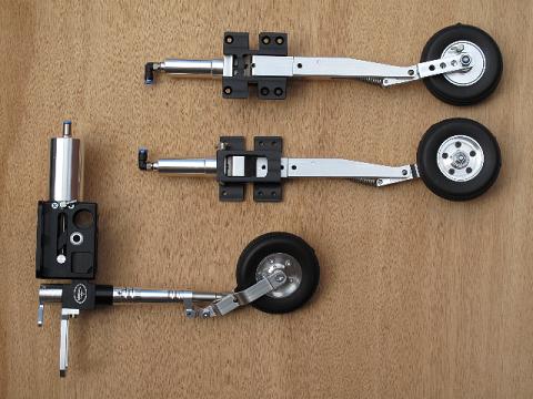

Salut
Puisque ton train est démonté, profite en peux-être pour renforcer sa fixation en installant une cale de chaque coté, sous le support existant. Le bâti support / couple avant, est réalisé en "cagette" 3 plis. Lors d'un atterrissage un peu fort, du fait de la fixation du boitier en partie supérieure du bati-support, le moment qui en a résulté a arraché les vis arrières et centrales. Je suis donc en train d'installer 2 petites platines en CP multi-pli de 4mm (7plis) sous la "cagette" existante. Les vis seront vissées sur ces platines.
Pour ceux qui ont une piste en herbe, je pense que le problème apparaitra assez rapidement par le jeux qui s'installera au fur et à mesure des décollage et atterrissages.
JF

Salut,
Sur le petit Futura qui m'a été livré début juin, le fournisseur et fabricant du train rentrant est IQ Hammer.

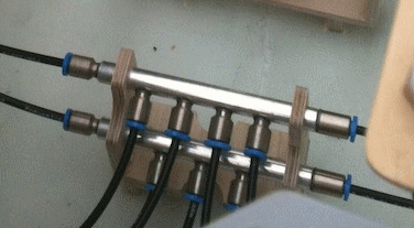

@ jfcance
bonjour,
où as tu trouvé ces nourrices?
c'est fait "maison"?
