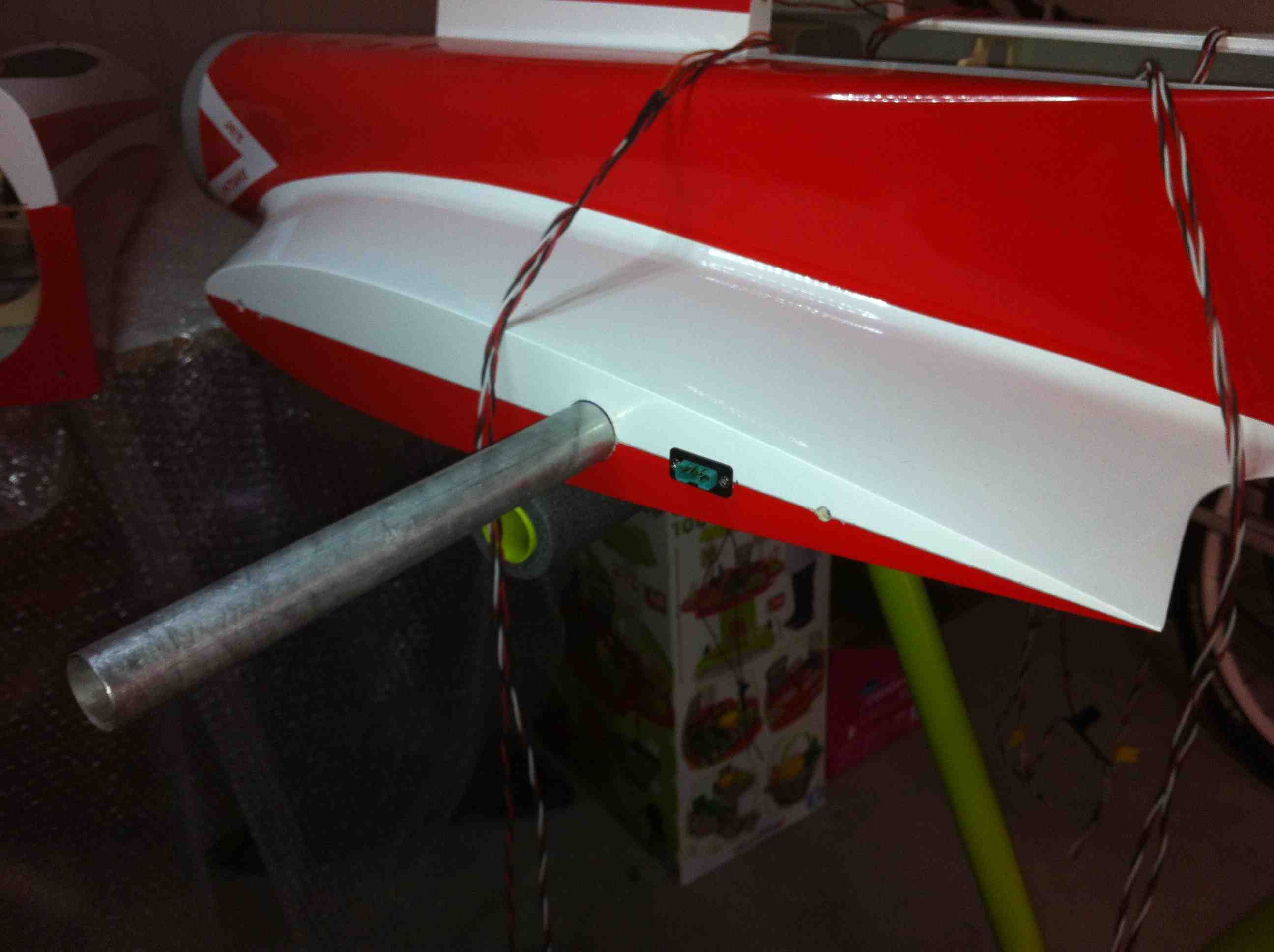

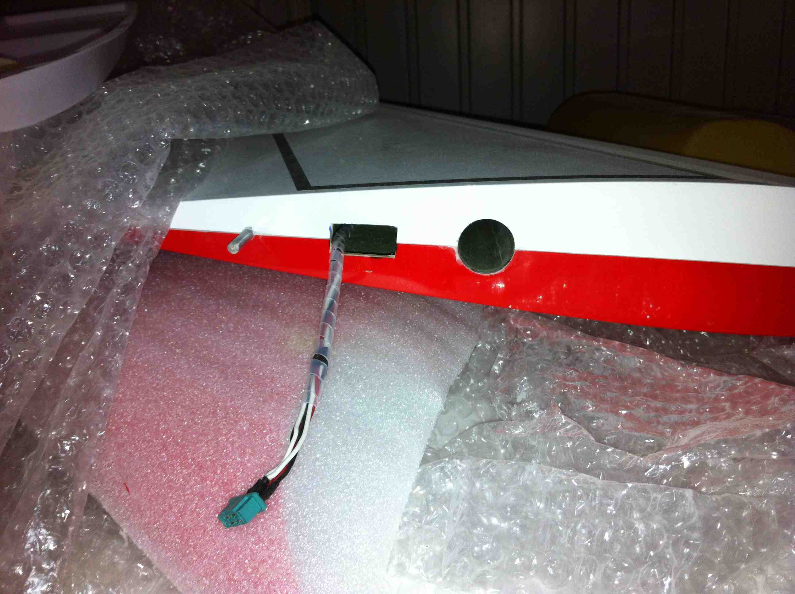

Les ailes sont finies :

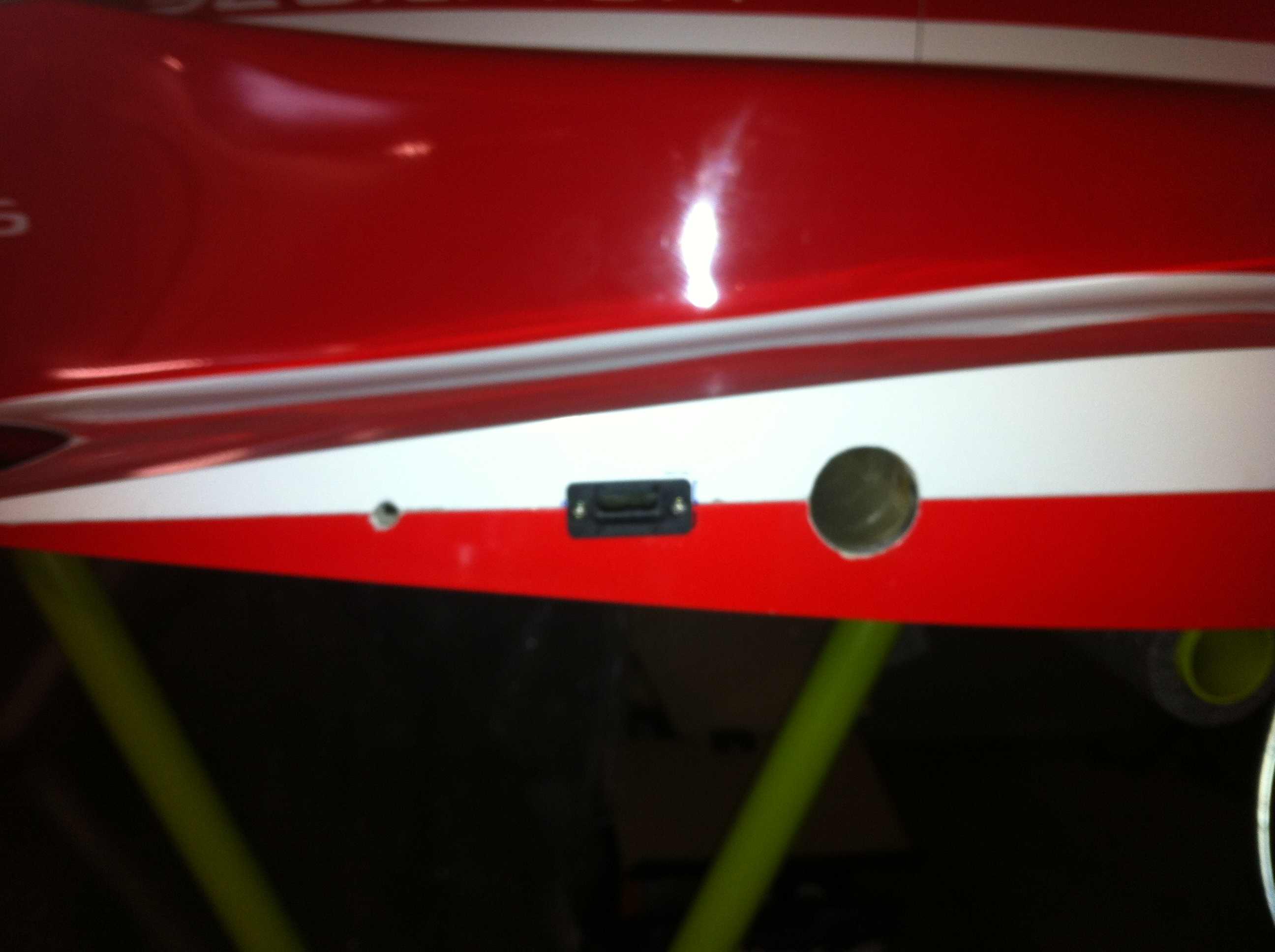

côté fuselage j'ai donc mis les assises de prises multiplex et j'ai évidé coté aile :

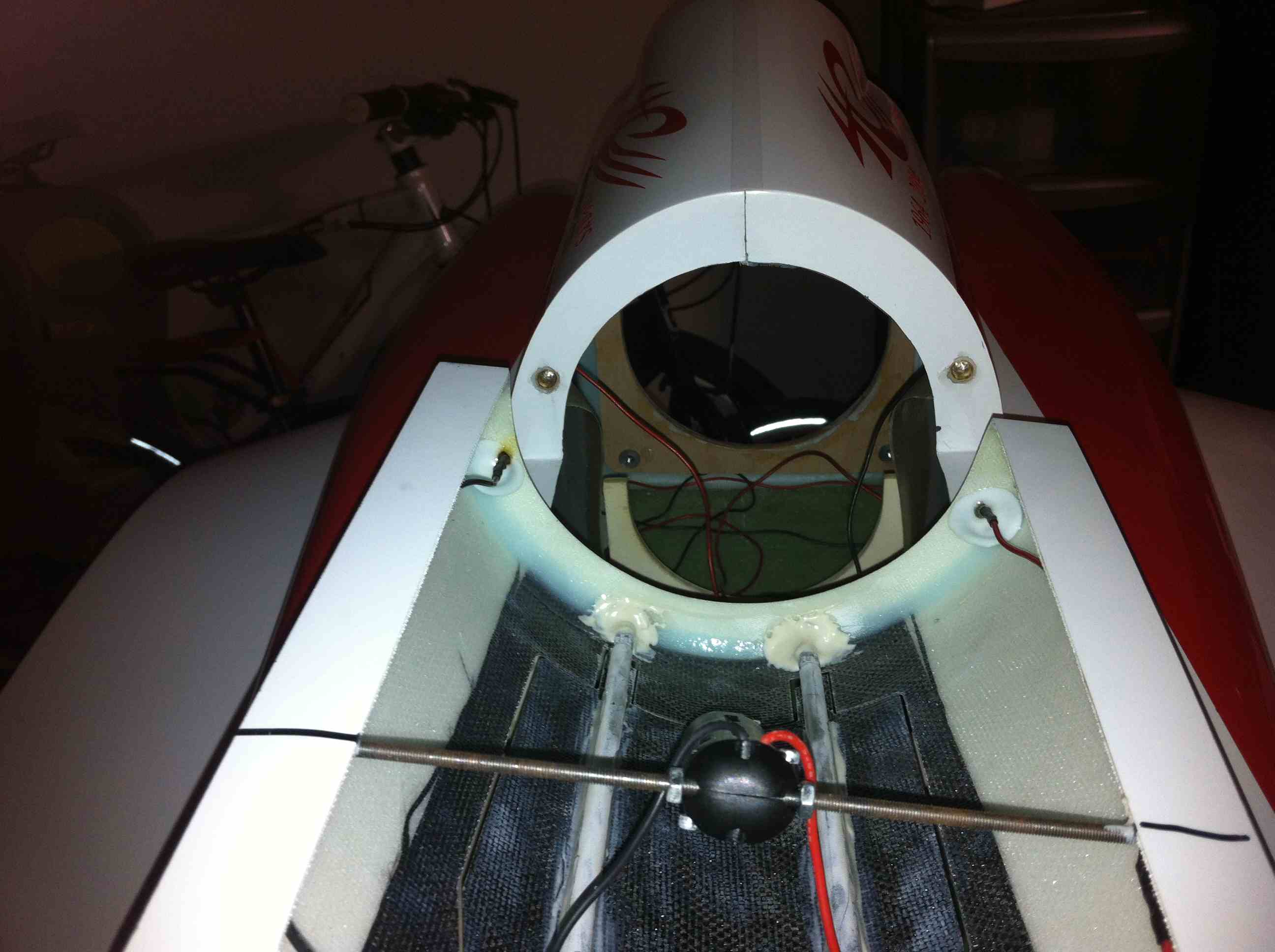

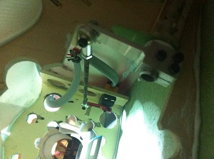

Et pour finir mon morceau de bravoure :mdr: . J'explique : en mettant et en enlevant le capot moteur (sur lequel il y a l'AF électrique), je me disais que ça m'ennuyait d'avoir à brancher et débrancher une prise électrique à chaque fois d'ou l'idée suivante. Se servir des 2 plots de centrage pour conduire le courant ... et côté femelle deux prises PK dans un morceau de multiplies 6mm et voila le travail, CA MARCHE.
Bon j'espère que je ne m'attirerai pas trop de critiques car maintenant c'est fait et je me suis fait chier :siffle: , c'est que je suis pas un pro moi :mdr:

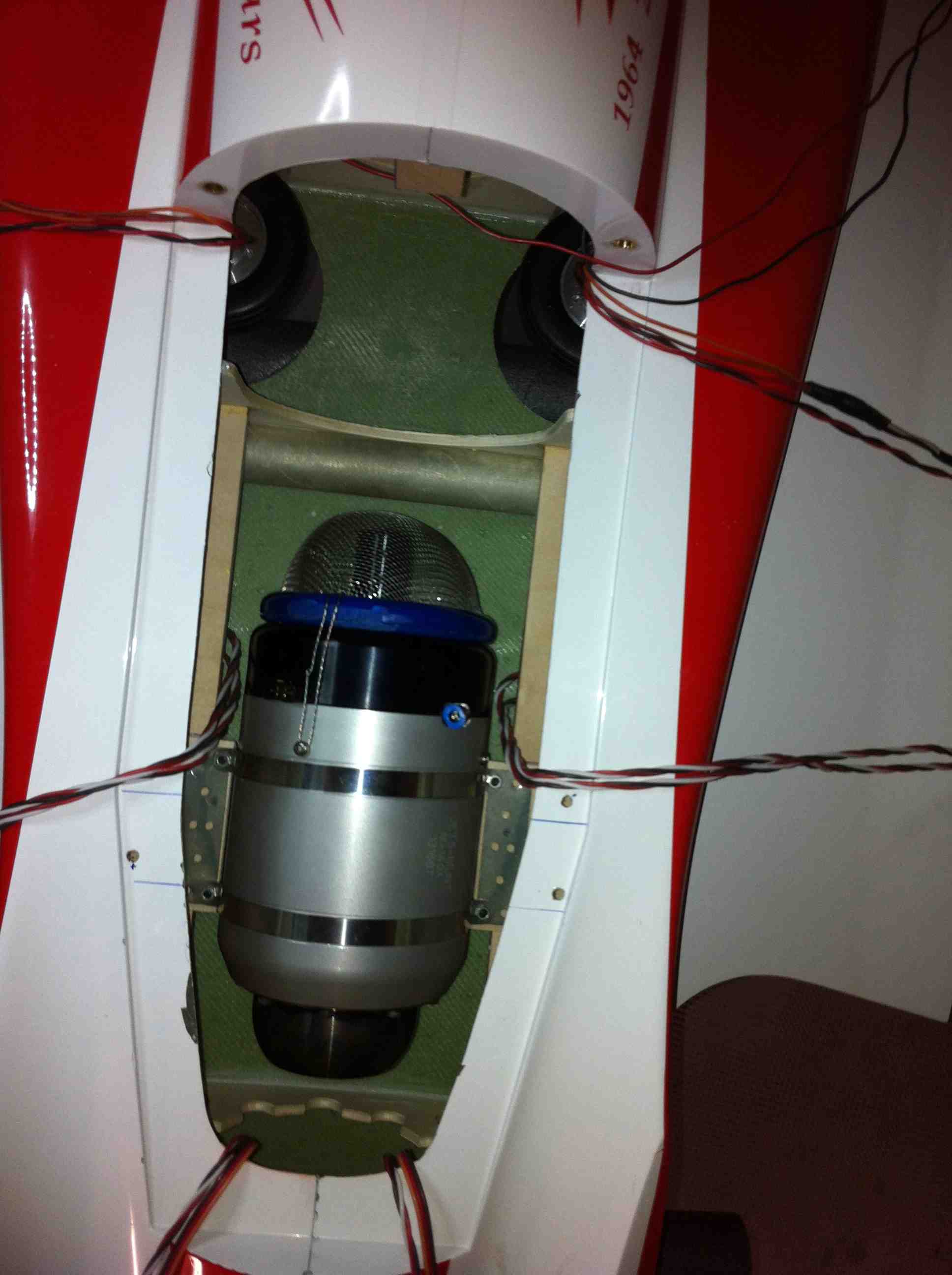

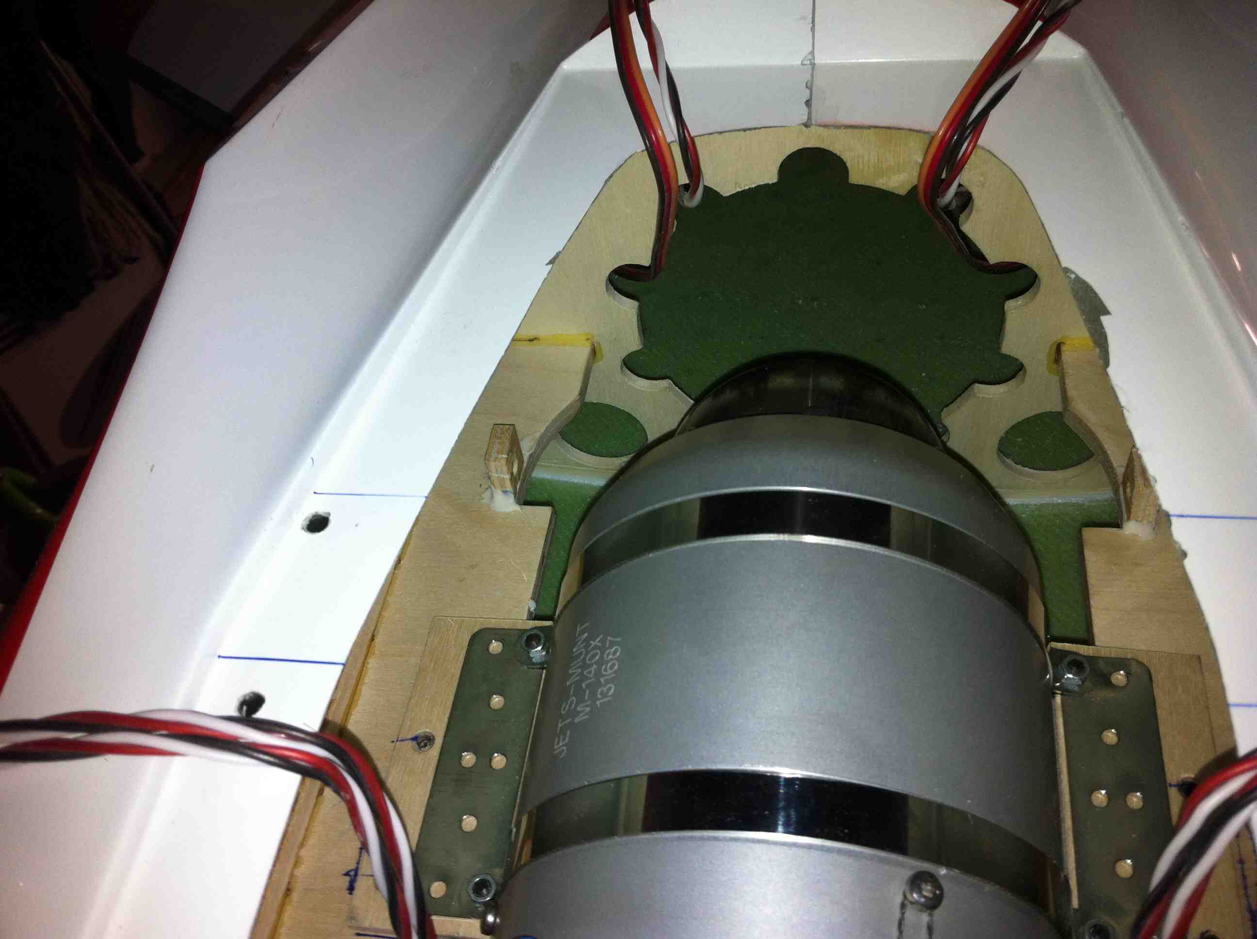

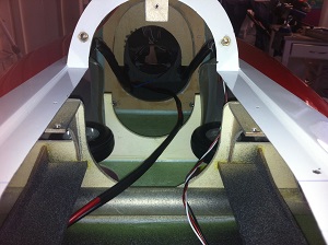

J'ai donc essayé mon réacteur grâce à mon banc NG et tout s'est bien déroulé. Quel impression quand ça prend des tours et que ça sent la turbine, sans parler du bruit. Je vais supprimer le filtre juste après la prise de remplissage, autant le mettre sur le bidon (Bah oui c'est évident...!)
Sinon dans l'avion, pose du réacteur avec 4 vis 3mm et collage de 4 écrou et leur rondelle sur la face opposée
Vous remarquerez que j'ai mis deux supports bois avec écrou noyé pour le maintien en place de la tuyère

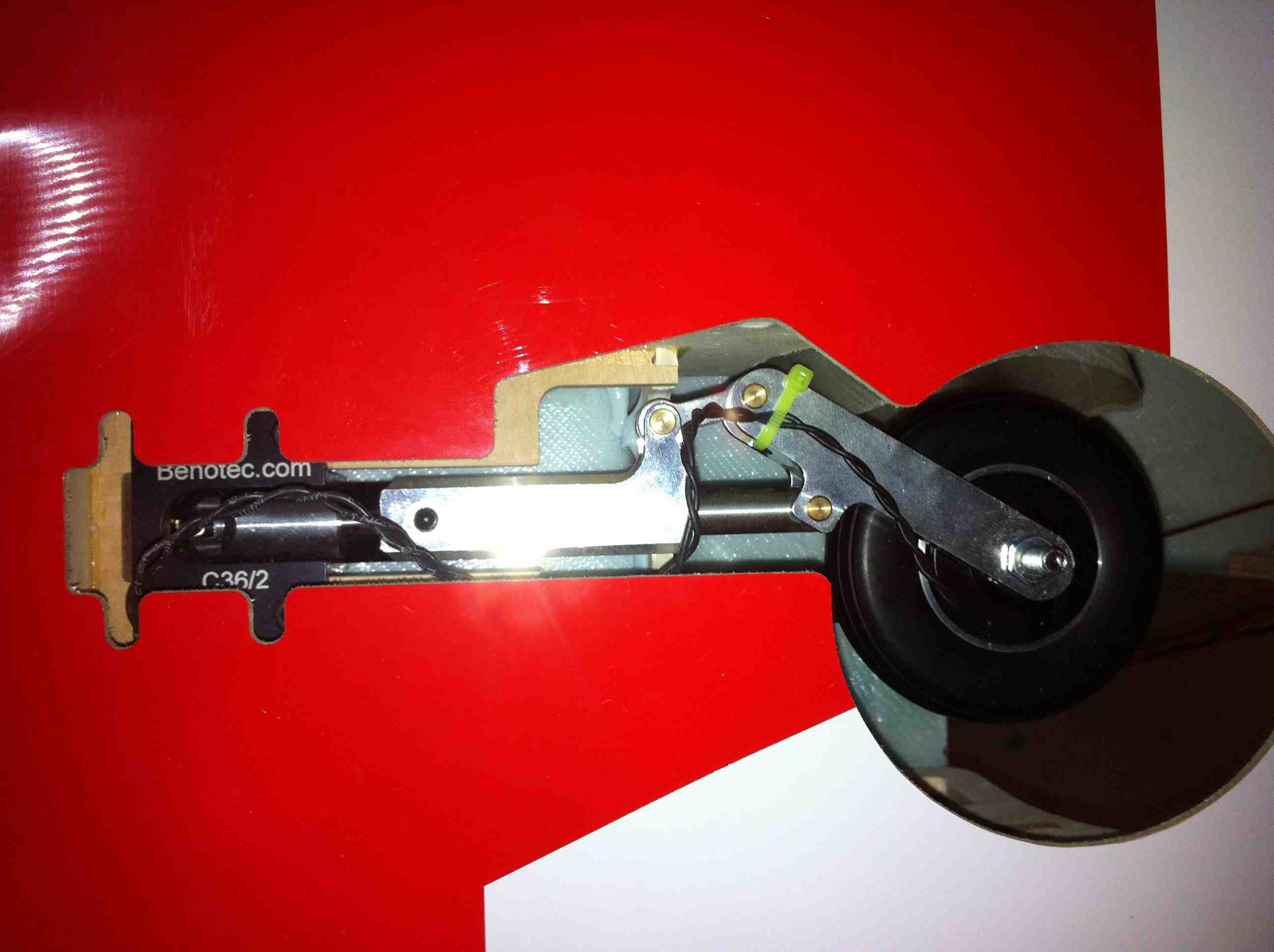

Les trains sont également en place et là, je dois dire quel bonheur que cela tombe juste en face et que cela tienne de façon sérieuse, c'est rassurant pour quiconque débute en jet je pense. J'hésite même à renforcer carbone sur l'assise. Qu'en pensez vous ?

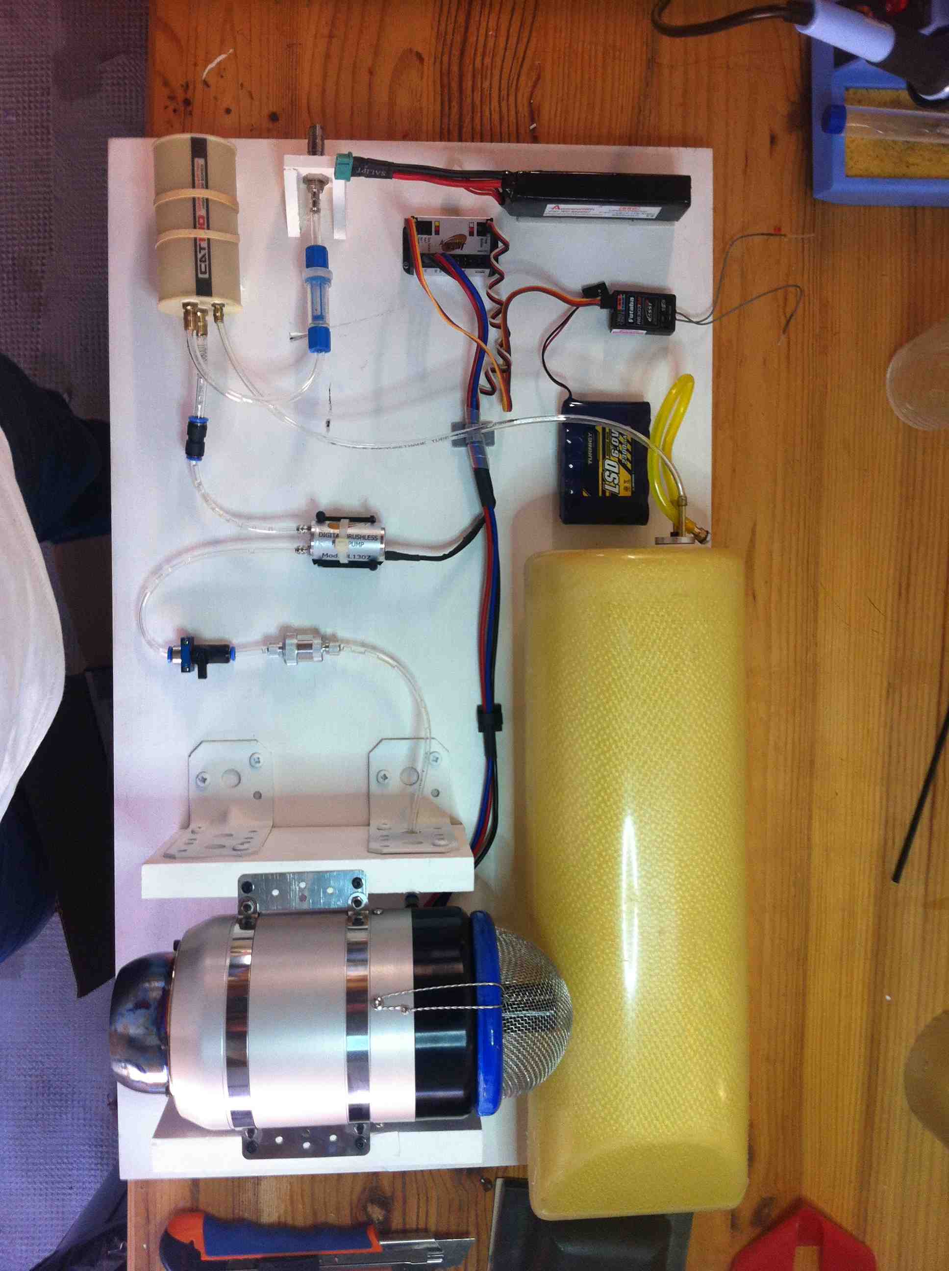

La suite en image.
Je suis en ce moment à la fabrication d'une platine pour tous les éléments moteurs puis j'enlèverai tous le merdier pour peinture gris moucheté afin d'avoir un rendu impeccable. Alors je sais ça fait un peu de poids et un peu "jacky" peut-être mais c'est mon dada et je bave devant ceux qui ont des intérieurs digne d'une salle d'opération. J'espère avoir un rendu convenable.

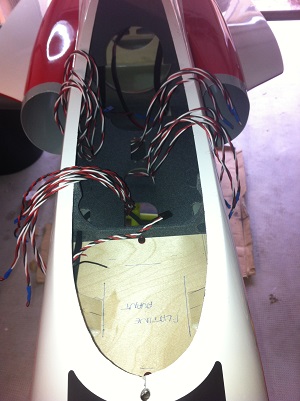

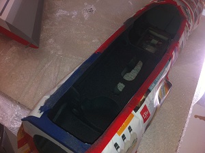

J'ai peint les intérieurs en gris moucheté et ça rend pas trop mal.
Je me suis ensuite mis au routage des fils. Cela a donc été gaine anti chaleur pour les profondeurs et es dérives et passe fils de différents diamètre pour le reste.
La prochaine étape, c'est monter les 18 prises servos :oula: Je me régale d'avance...!!
