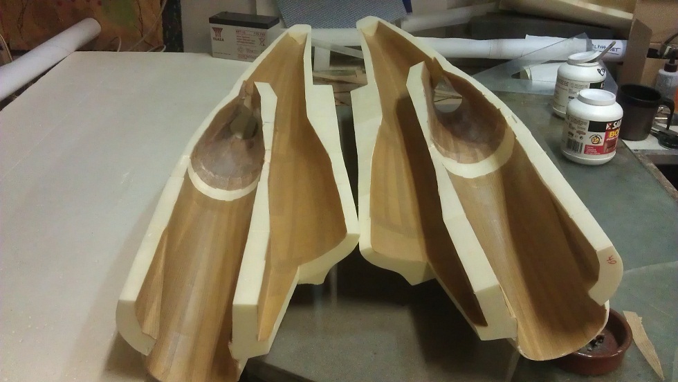

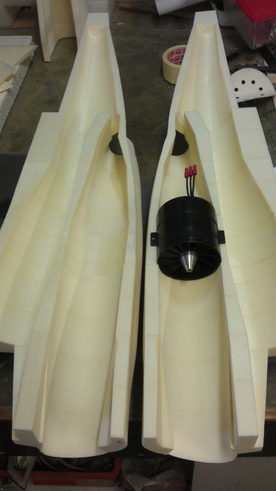

Salut à tous,
J'ai poncé le pied de dérive, les conduits interne d'air et prévu l'emplacement de la futur turbine
J'ai trouvé ces jambe de train, qui avec un peu de modifs pourrait convenir...
Voila ce que ca donne en images.
Olivier
Olivier

Re: Mon Alpha-jet pour Turbine "90" construction de A à Z
Tu vas monter quoi comme moteur avec la turbine 12 pales?
- Mirage 2000
- Messages : 162
- Inscription : jeu. mars 15, 2012 12:16 am
- Localisation : 30230

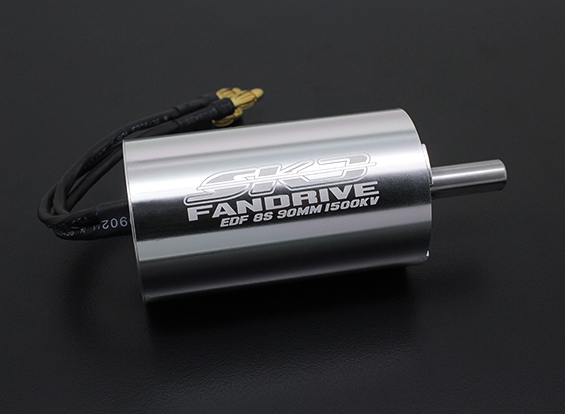

Salut Guillaume,
je vais monter le SK3 de 1500kv en 8S, mais il fonctionne très bien en 6S.
Olivier
Olivier

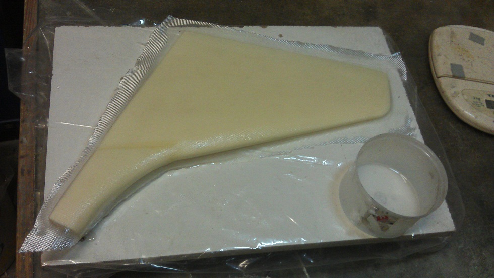

Salut à tous,
Voici en image, le travail accompli de ces derniers jours
-ailes Fibrée
-entoilage à la colle blanche et papier Kraft de la veine d'air.
Olivier
-ailes Fibrée

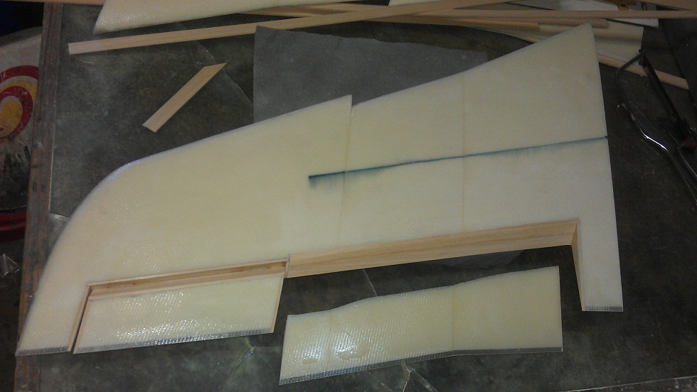

Voici un peu de news
Je viens de recevoir et tester en 6S ce nouveau moteur le SK3 de Turnigy en 1500kv et il me donne toute satisfaction.
Je vais le monter dans ce jet et me demande en fonction des essais du Rafale, peut être le monter aussi sur cet avion aussi.
Alors sinon j'ai dessiné les emplacements des ailerons et des volets, puis je les ai découpé et suis sur le point de placer les commandes.
Voila en images ce que cela donne.
Olivier

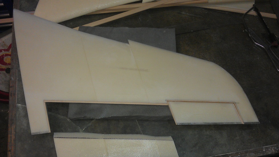

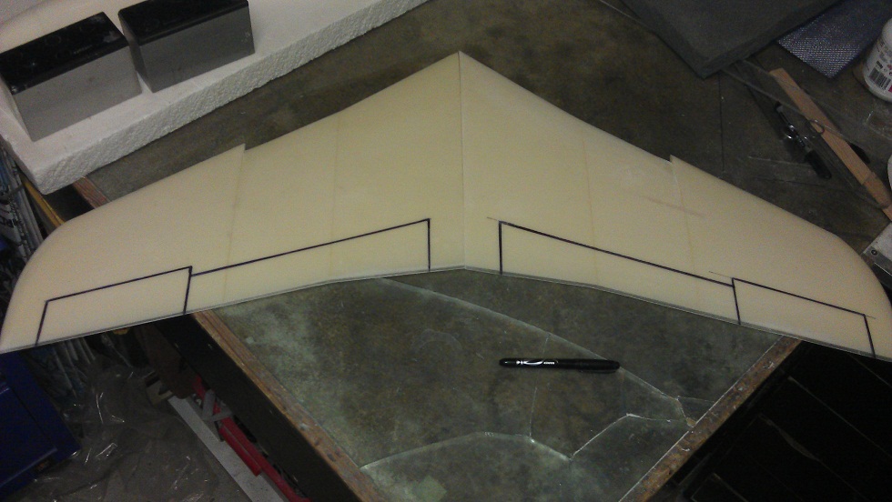

Olivier

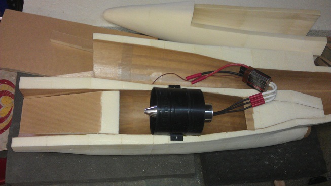

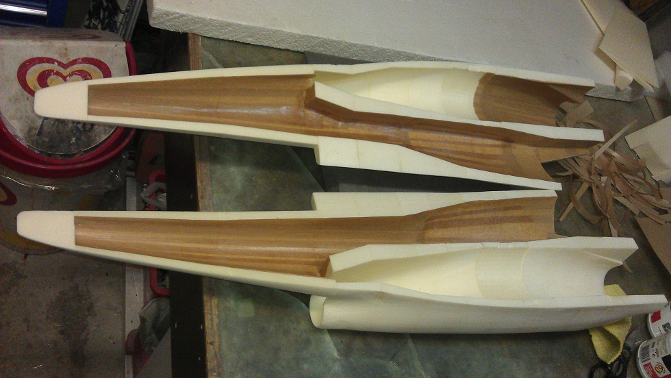

Salut à tous,
Voici un peu de news après un week-end encore froid et venteux
J'ai fini le marouflage au papier kraft de l'intérieur du fuselage et avancé sur le conduit d'air de sortie.
Voici tout cela en image
Olivier

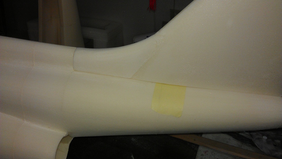

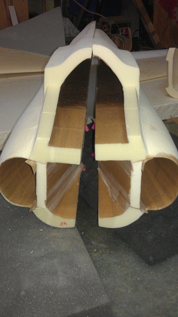

Olivier

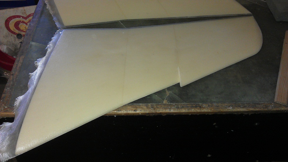

Salut à tous,
voici en image encore un peu de travail réalisé
Dérive et stabe fibré.
Olivier

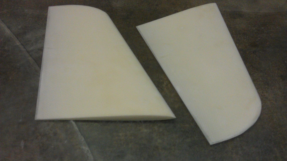

Olivier

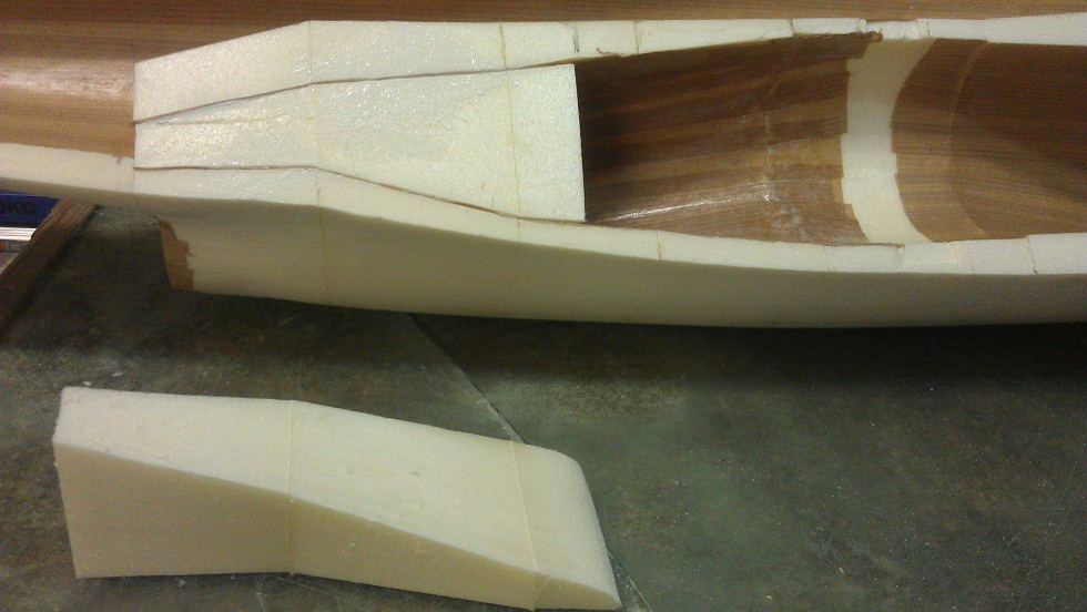

Salut à tous,

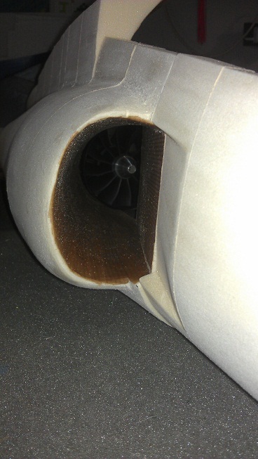

Voici encore un peu de travail accompli ce jour
J’ai travaillé sur le conduit d'entrée d'air et poncé les ailes précédemment apprêté.
Voici ce que cela donne en image.
Olivier

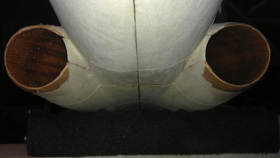

Olivier
