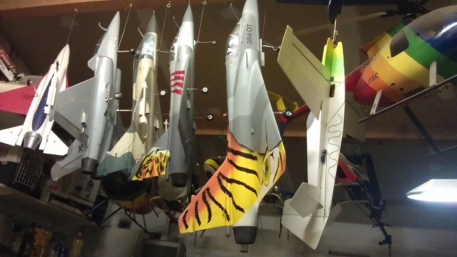

je vous dis bravo pour toutes ces photos, et surtout pour le travail affectué. J'ai en projet de faire un mirage F1 avec une turbine électrique. J'ai tracé des couples sur autocad à partir d'un plan 3 vues. J'envisage une env de 575 mm pour 1000 mm de long. Je pense y mettre une turbine de diam 70 mm. Suis-je dans le bonne direction? Après je pensais le faire en roofmat. Ne disposant pas de machine de decoupe, je vais devoir faire un stock d'huile de coude. Pouvez vous me donner quelques conseils.

Bonjour,filramo a écrit :Bonjour,
Merci de votre réponse
j'ai réalisé 3 Mirages de 3 tailles différentes.
-Mirage de 1mètre de long pour 680mm d'envergure pour turbine de 68mm de diamètre.
-Mirage de 1.1 mètre de long pour 740mm d'envergure pour turbine de 84 de diamètre.
-Mirage de 1.36mètre de long pour 980mm d'envergure pour turbine de 90mm de diamètre.
Le premier que j'ai réalisé semble être le modèle qui correspond le mieux à vos recherches mis à part son envergure de 680mm pour 575mm pour le votre.
Je pense que l'envergure est trop petite en ce qui vous concerne.
Il va être trop sensible en roulis
PS : si vous voulez plus de renseignements, merci de me contacter par MP.
Olivier
D'ailleur je vends les deux petits pour faire de la place au Rafale

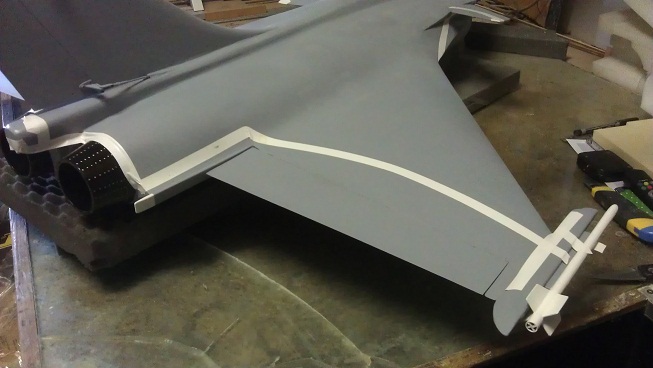

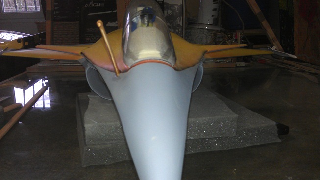

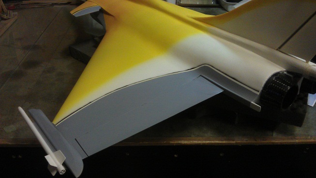

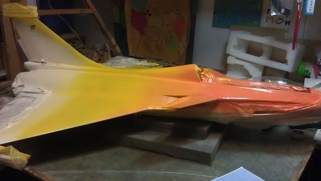

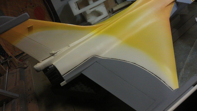

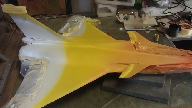

Salut à tous,
Voici quelques photos de l'avancé en peinture
Olivier
Olivier

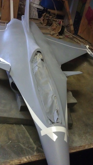

Re: Mon Rafale pour turbine 90

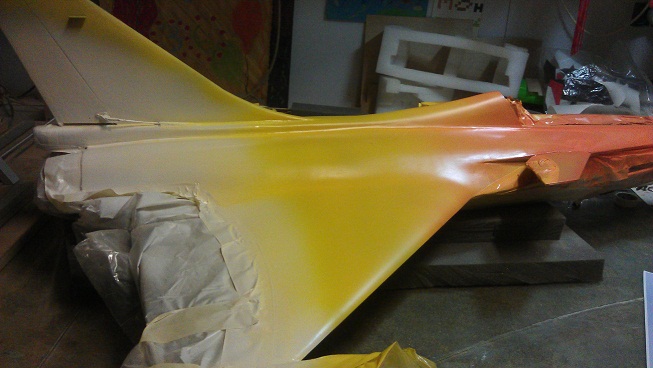

Et voici le premier dégradé...
- IMAG2128.1.jpg (51.58 Kio) Consulté 5125 fois
- IMAG2127.1.jpg (82.75 Kio) Consulté 5125 fois
- IMAG2126.1.jpg (67.97 Kio) Consulté 5125 fois

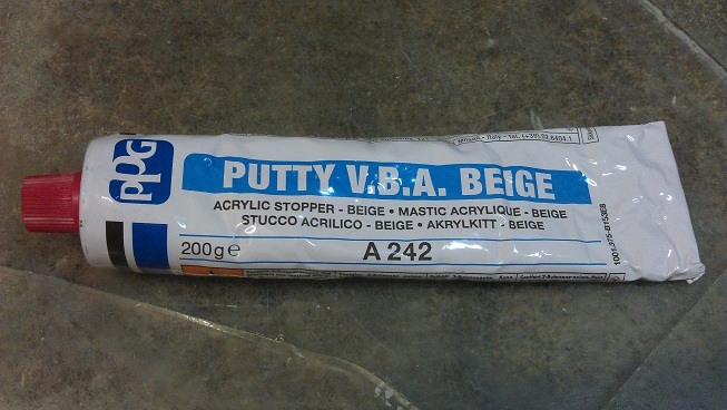

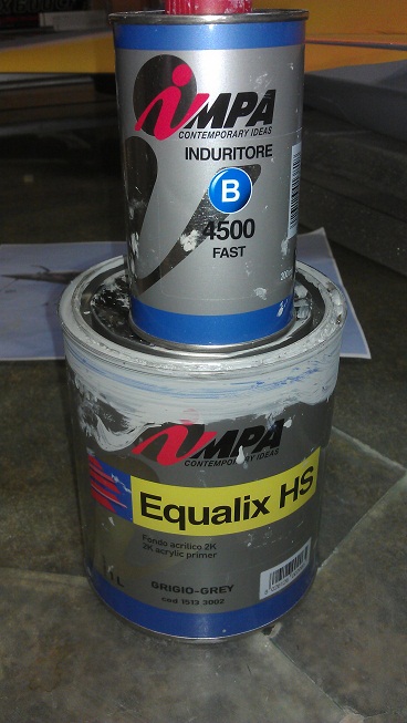

Salut Gaëtan et salut les autres,f15mig27 a écrit :Sacré travail....
Quand je vois le temps qu'il me faut pour arriver a de tels résultats de construction et peinture....ca me rend fou.
Qu'utilises tu comme aprêt?
Gaetan
Merci pour tes compliments
Au niveau apprêt j'utilise deux types:
Le premier est un apprêt garnissant Acrylique bi composants qui est disponible chez tous les bon marchant de peinture automobile et utilisé par les carrossiers.
Le deuxième est aussi un apprêt acritique mono composant et utilisé aussi dans le domaine de la carrosserie, mais très fin et qui est pour les petites retouches je l'appel mon tube de dentifrice
Olivier
Ci joint photo des produits en annexe.

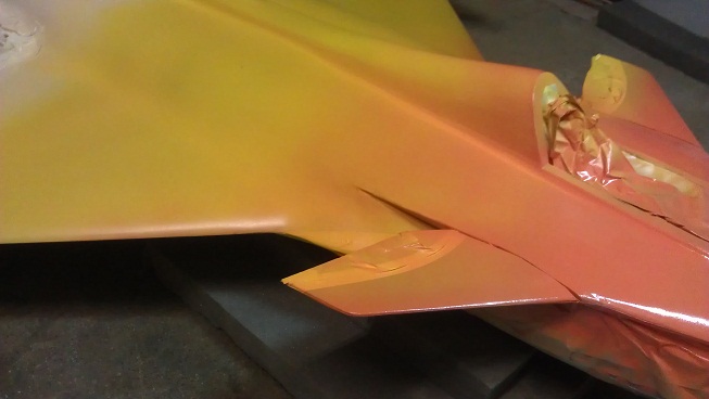

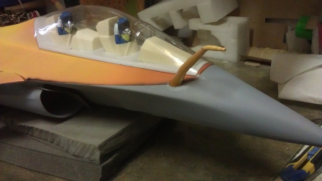

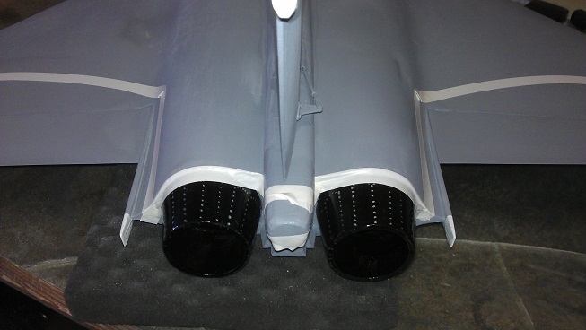

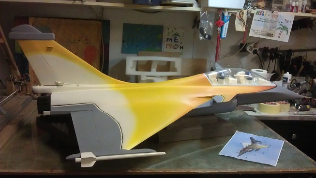

Et voici le résultat, après débalage de tous les caches et protections ,de la base dégradé du dessus de l'avion.
Je suis assez content du résultat.
Mais il reste encore l'oeil et les zébrures noir.
Olivier
Olivier
- IMAG2134.1.jpg (80.82 Kio) Consulté 5056 fois
- IMAG2135.1.jpg (68.02 Kio) Consulté 5056 fois
- IMAG2136.1.jpg (66.32 Kio) Consulté 5056 fois
