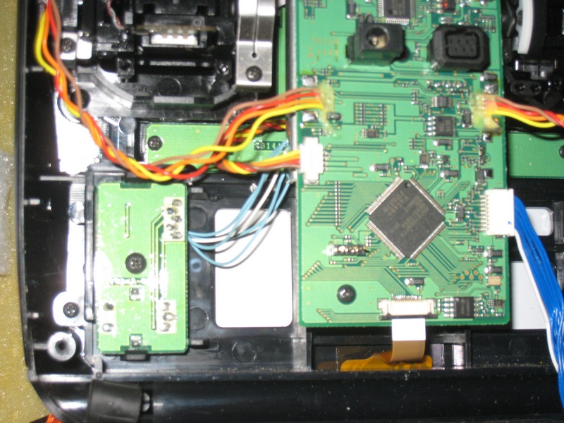

voici la modification effectuée par le SAV sur la T12 d'Alex
- T12 modifiée.jpg (187.57 Kio) Consulté 6604 fois

en effet, à première vue la modification ne semble pas très pro.
le SAV a gardé les mêmes fils!!!
or ces fils sont trop courts ( c'est pour cela qu'ils sont détorsadés) trop épais,
et étant aussi rigides, j'ai des doutes sur la tenue des pastilles sur lesquelles ils sont soudés!!
le point de colle ne les prend pas assez loin.
car c'est les mouvements de la radio qui font bouger ce cablage,
moi j'y aurai vu des fils beaucoup fins et bien solidarisés en passant par un trou à chaque extrémité comme je l'ai fait sur mes manches...

je me trompe peut être mais la modif vue sur les photos ne semble pas complète non??
on remarque bien les deux câbles soudés en haut mais il reste un câble avec un connecteur en dessous qui ressemble beaucoup a ceux du dessus...un autre axe sur un des manches peut être?? si c'est le cas la modif n'est pour moi pas complète.
autre point que vous évoquez si la soudure est faite a l'aide des même câbles, ça veut dire que la longueur est moindre puisque l'on perd la longueur des fameuses fiches. donc on tire sur les soudures lorsqu'on actionne le manche non? la colle chaude rajoutée aide peut être un peut mais bon...pas pro tout ça...
j'hésite donc a renvoyer la mienne aussi car du coup je me demande si un bon nettoyage des connecteurs et les assurer par un point de colle chaude pour ne pas qu'ils bougent n'est pas une meilleure solution...voir même prévoir de rallonger un peu le câble pour éviter de tirer sur les connections quand on actionne les manches.
