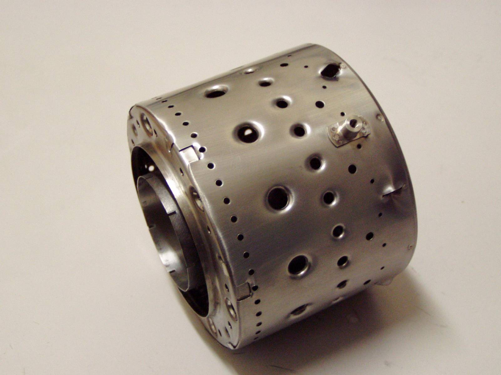

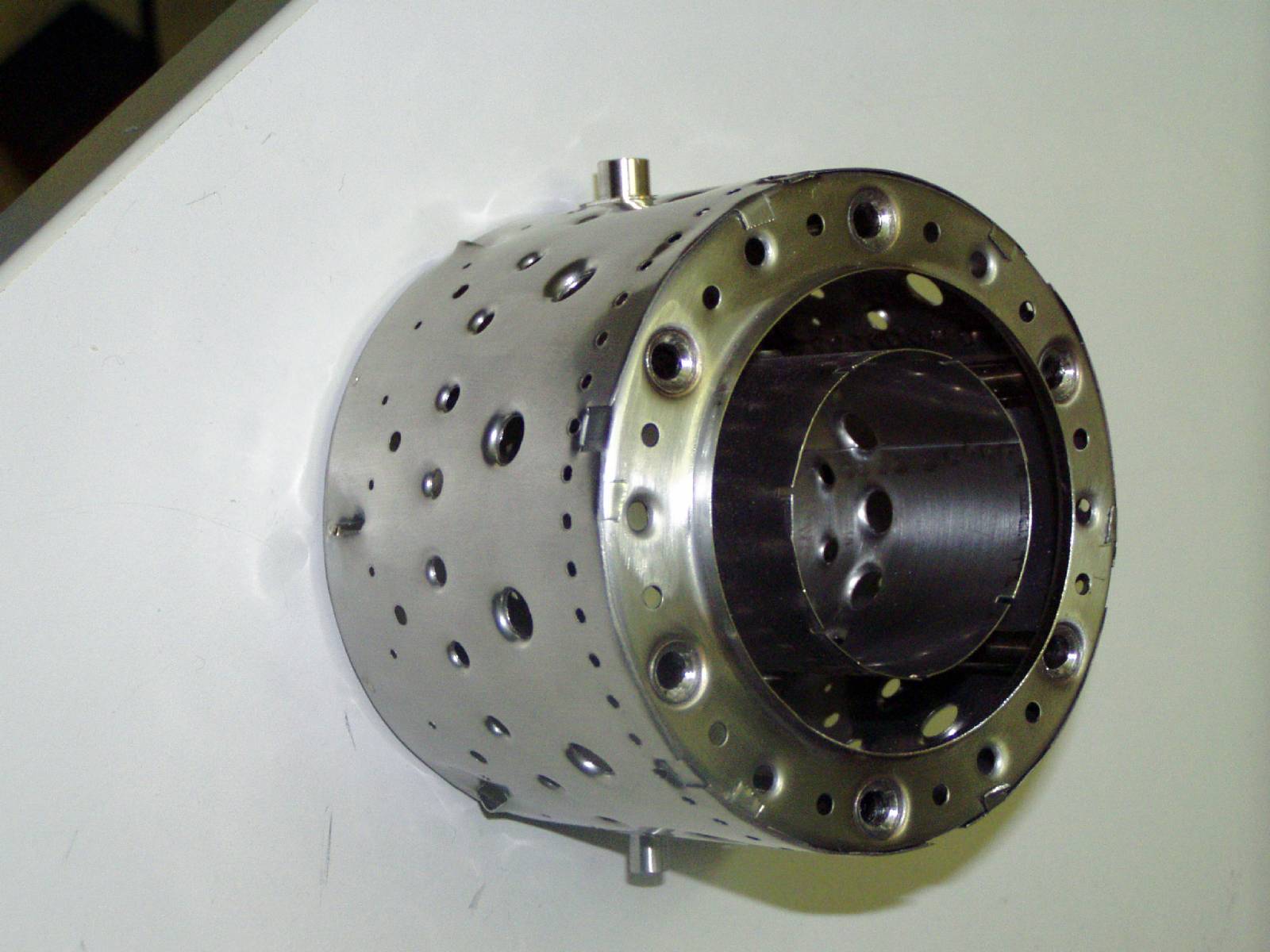

Mais entre les points l'air ne passe pas ?
Re: reacteur perso
Publié : ven. avr. 01, 2011 11:16 am
par Looping-74
Salut,
Vu les percages plus que nombreux de la chambre je ne pense pas que le chemin le plus facile soit entre les jointes des toles......
Très peu de points sont nécessaires au maxi 1 tous les cm (bien moins pour moi) cela permet une certaine dilatation sans risque de déformation. Seule la flasque avant est soudée, la partie arrière qui supporte les sticks est démontable (pas de vis ca ne tient pas !). Toutes les soudure meme des sticks sont réalisées en electrique avec une pointeuse (des electrodes spécialement fabriquées pour les sticks)
Voici 2 photos d'une de mes chambres.
- PXR_P4040028.JPG (133.31 Kio) Consulté 7395 fois
- PXR_P4040033.JPG (111.6 Kio) Consulté 7395 fois
Gilles
