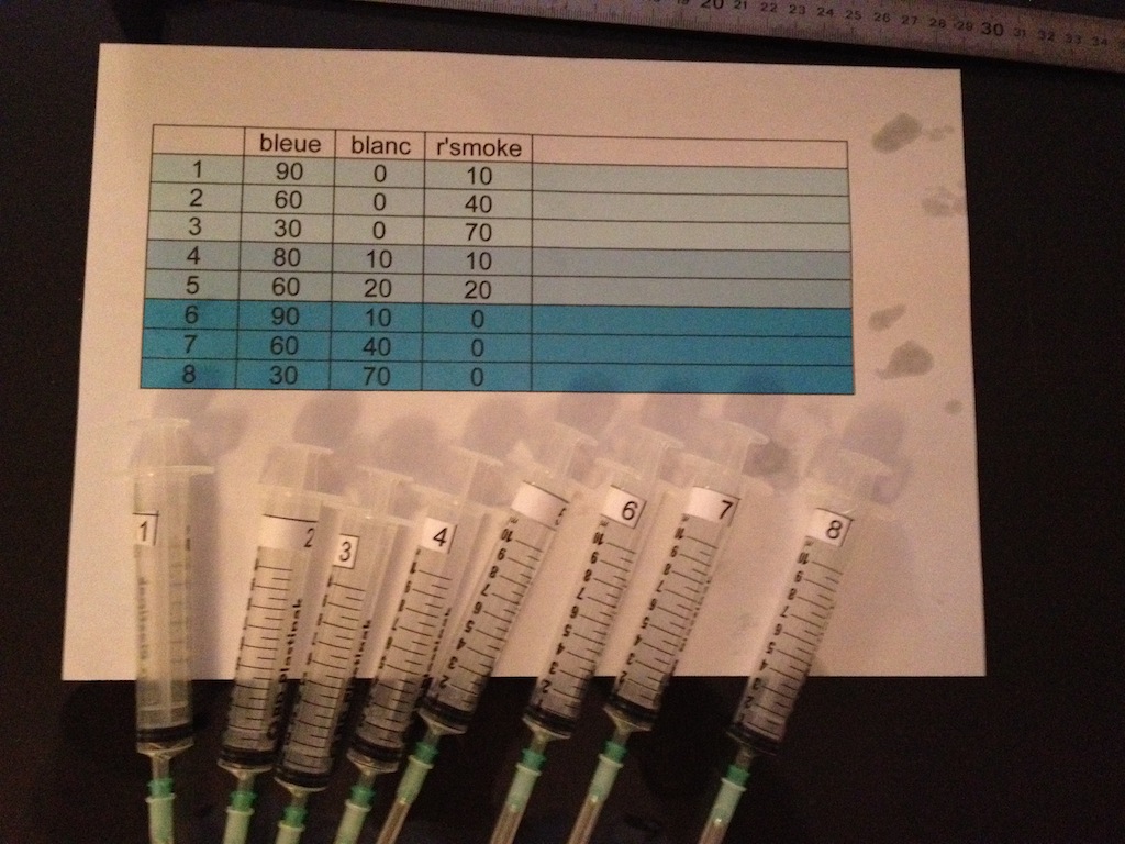

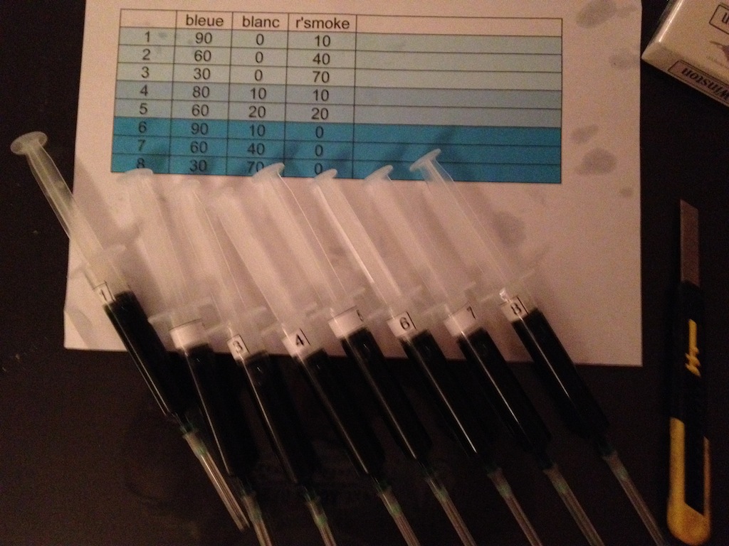

j ai preparé mes différents mélanges, il vont rester en seringue un jour ou deux pour voir leur stabilité, si jamais ça durci , ou si les produits se séparent et ensuite on les testera
les premières constatations
- les produits on vraiment des viscosités très très différentes, une des raisons pour lesquels avec un mm injecteur on n obtient pas du tout les mm résultats, la solution a trouver des mélanges qui réduiront ces écarts de viscosité et permettront d utiliser un seul injecteur
-6 des 8 préparations se sont mélangées presque instantanément et toute seule, une à eue besoin d un simple retournement de la seringue n°5 et la dernière n°8 d un vigoureux secouage

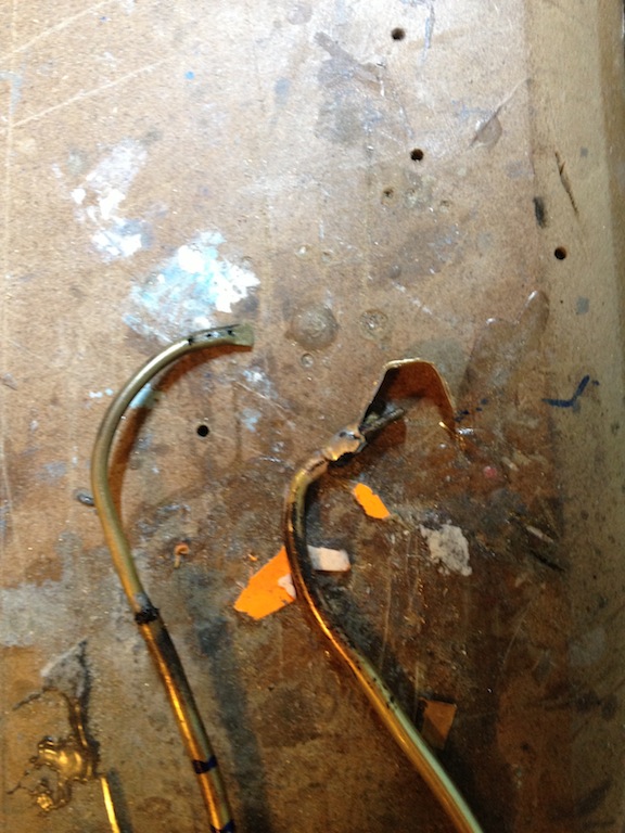

le premier resultat de mes test d hier après midi, mes injecteurs ne sont pas adaptés !!!!!
En fait j ai deux injecteurs différents
-- injecteur n°1, tube de 4 recourbé et pincé, qui envoie je jet au centre de la tuyere , à environ 7cm de la sortie du réacteur. Cet injecteur marche très bien avec le R'SMOKE, mais il crache de la peinture , mm avec la pompe fumigène au ralenti . Je vais donc le refaire en tarant la sortie avec une cale de 0,10, comme me la suggéré Luciano et en lui ajoutant un bec de buté
-- injecteur n°2, tube de 4 mm pincé totalement à la sortie, et recourbé, avec un trou de 0,6mm percé pour faire sortir le jet sur le dessus au centre de la tuyère, l ensemble est situé à environ 9,5 cm de la sortie du réacteur. Cet injecteur fonctionne, il ne crache pas de peinture, mais le volume de fumé est trop léger. Je vais donc rajouter des trous et peu être le rapprocher un poil du réacteur
En ce qui concerne les produits, avec l injecteur n°1, seul le R'SMOKE fonctionne, et très bien
avec l'injecteur n°2
--- test de 1 à 3 j ai obtenue un voile bien bleue, qq soit le pourcentage de blanc, mais je n ai pas pu obtenir de fumée intense, le trou trop petit n envoyant pas assez de produit ( il me semble)
--- test 4, tres difficile d injecter le produit, voile de fumé bleue
--- test 5 impossible d injecter le produit
--- test 6, 7 même résultat que les test 1, 2, 3
--- test 8 la fumée devient blanche
Dans la foulée , j ai testé l injecteur n°2, avec le produit bleue, avec le circuit normal, en augmentant lentement la vitesse de la pompe j ai très vite un voile bleue, mais pas de fumée intense, limité je pense par le trou trop petit
Deux injecteurs on était refais, un avec des trous de 6 mm, mais plus nombreux et un autre en suivant les conseil de Luciano , et une fente taré à 1/10é, ils sont fixés avec la sortie à environ 8 cm de la fin du cône du réacteur

nosybeach
Messages : 821
Message par nosybeach »
moi non plus pas certain du résultat, et comme je n ai rien d un scientifique ou d un chimiste, mais juste une idée et les produits sous la main, alors je teste, ça coute pas grand chose hihihi
on ne sais jamais :mdr: :mdr: :mdr:
et déjà un résultat un peu étonnant,
l'ARG bleue mélangé a un autre produit incolore (qui fume plus ou moins blanc légèrement vert, gris) d une autre marque donne toujours une fumée bleue, alors que mélangé à l ARG blanc il finit par devenir blanc
à confirmer bien sur sur plus d une seringue
tiens je vais tester aussi l'ARG blanc avec l autre incolore
