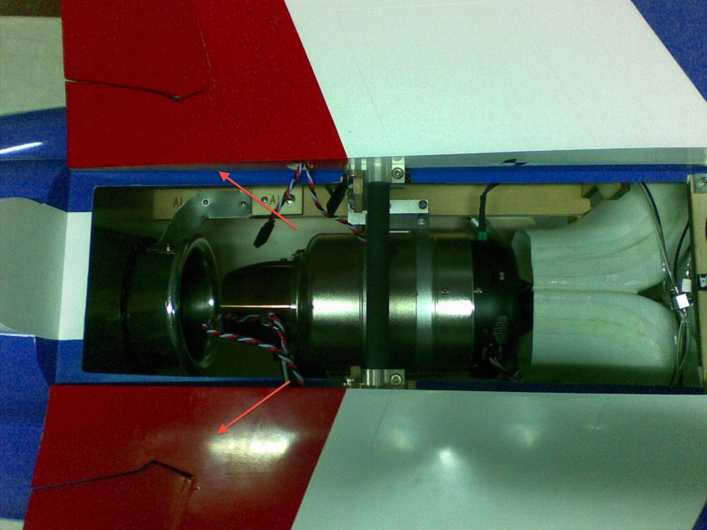

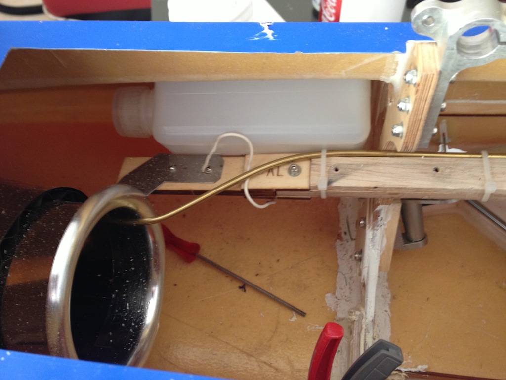

une question pour les spécialistes:
j aimerais installer deux des trois réservoirs de fumigènes de 380cc sur les cotés, derrière le couple qui soutient les trains principaux , ils seront donc à 5 à 7 cm de la tuyere, est ce que cela est dangereux ou pose un problème de température ?

Rien a craindre a cet endroit là. ..
cool comme ça beaucoup mieux pour mon centre de gravité, j ai déjà les 3L de kero et 500cc de fumigène blanc devant le CG, la je rajoute 2X380 cc de fumigène derrière le CG, il devrait moins varier en vol
par sécurité, avant de les installer, je vais faire un test de centrage, avec les réservoirs avant vide et les réservoirs arrières plein, on ne sais jamais

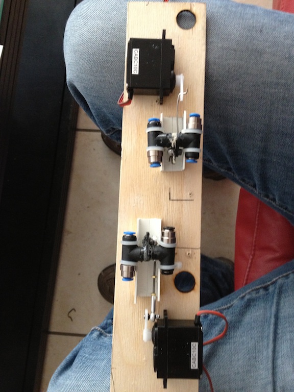

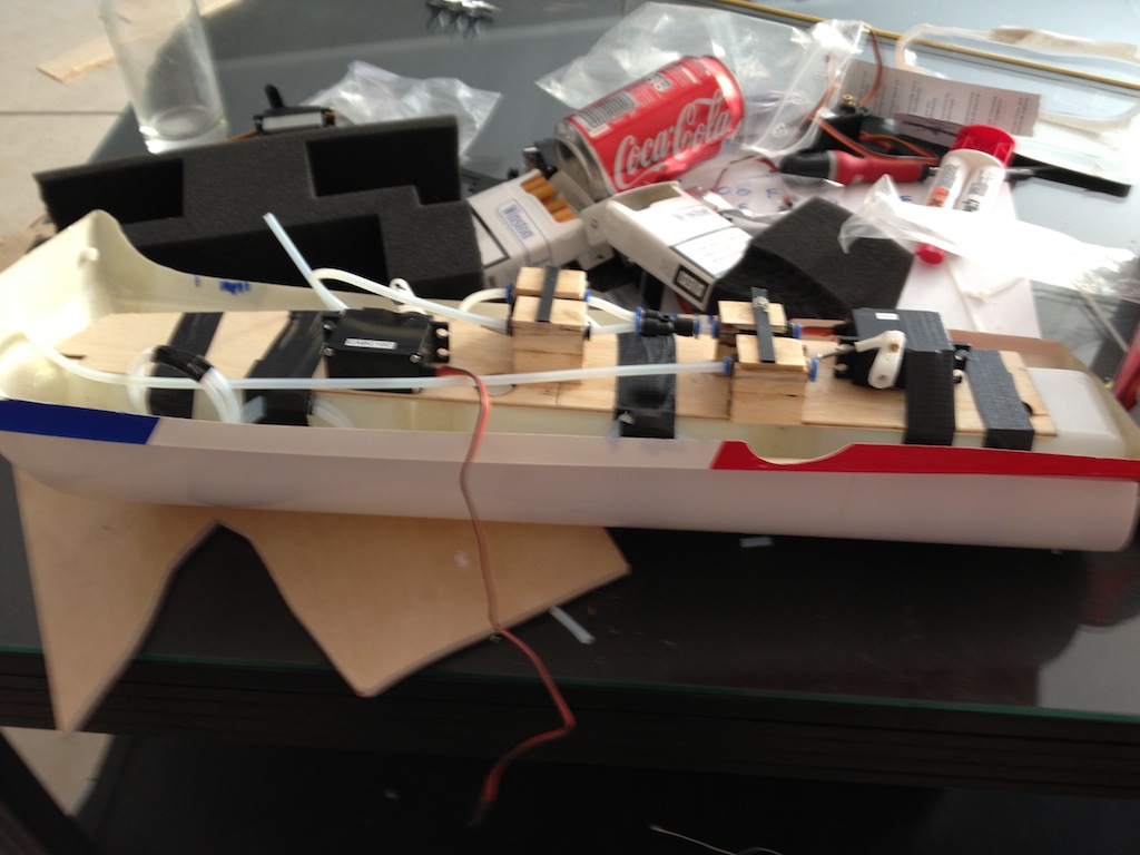

enfin resolu mon soucis de robinet
un servo, deux robinets et ça fonctionne
version test en photo et definitive en video
un bloc de deux robinets donne le choix entre deux couleurs, les sorties seront reliées à un Y, ensuite l autre bloc permet de sélectionner soit la 3é couleur soit une des deux autres présélectionnées

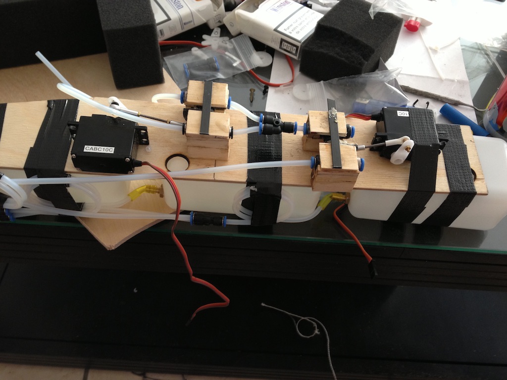

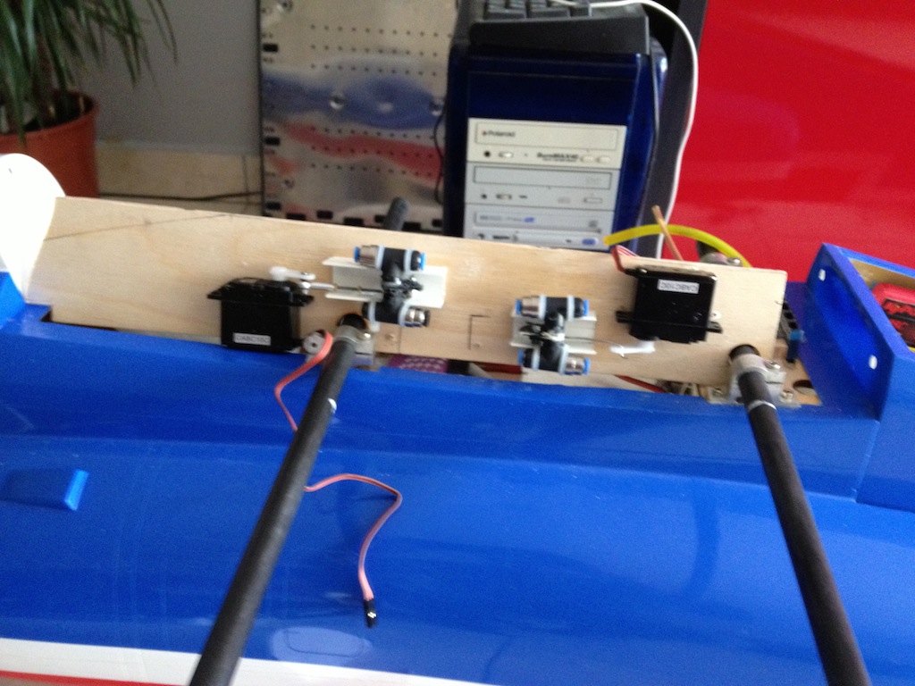

enfin résolu le problème de place, l ensemble des réservoirs, et du système de sélection des couleurs prendra place dans le capot entre les deux ailes
1- un seul bloc qui comprend tout le système ( les trois réservoirs, et la sélection des couleurs)
2-juste deux durites et deux prises à brancher
3- remplissage des reservoirs en dehors du jet , ça peut éviter des catastrophes
4- meme sur le terrain et avion déjà monté, prêt à décoller, possédant un autre capot, cela me laisse trois possibilités de configurations, sans fumigène, une couleur, ou bien en tricolore
5- je conserve un accès facile au réacteur pour les démarrages
6- l ensemble se situe au centre de gravité du jet

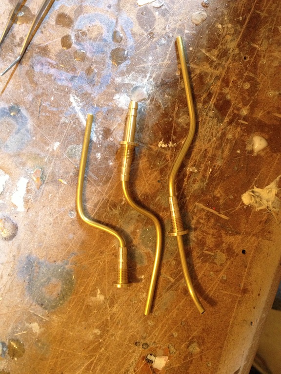

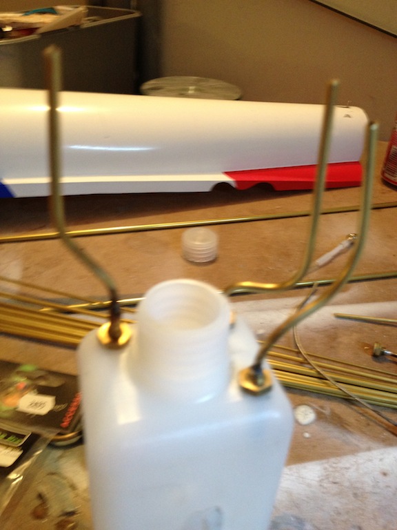

installation monté à blanc, et ça fonctionne
on attaque le montage définitif, et pour éviter tout risque de fuite, on va réaliser le plus de connections "laiton-festo-durite Téflon" possible pour remplacer les connections "laiton-durite tygon-durite Téflon", les durites classiques ne résistant pas trop au produit
par exemple pour les sorties de réservoir, braser un tube de 3mm à l intérieur de la sortie, puis manchonner un tube de 4mm pour pouvoir raccorder un festo qui fera la liaison avec la durite Téflon
une fois que tout le bloc sera monter, on le mettra en eau et un peu sous pression pour vérifier l étanchéité , pas envie de prendre de risque, ni de devoir démonter après que le circuit est reçu le produit de couleur, j imagine trop bien la galère
l ensemble du circuit de fumigène va être refais de la mm façon, pour résister à une bonne pression, mm si par exemple les injecteurs se bouchent ( déjà vécu avec du produit incolore)
