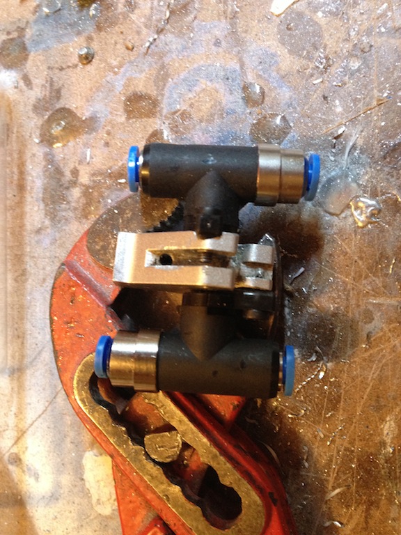

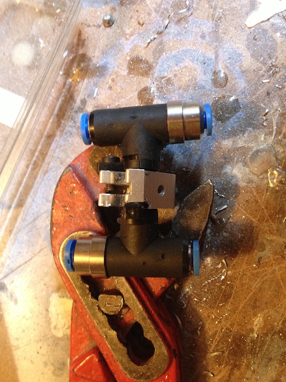

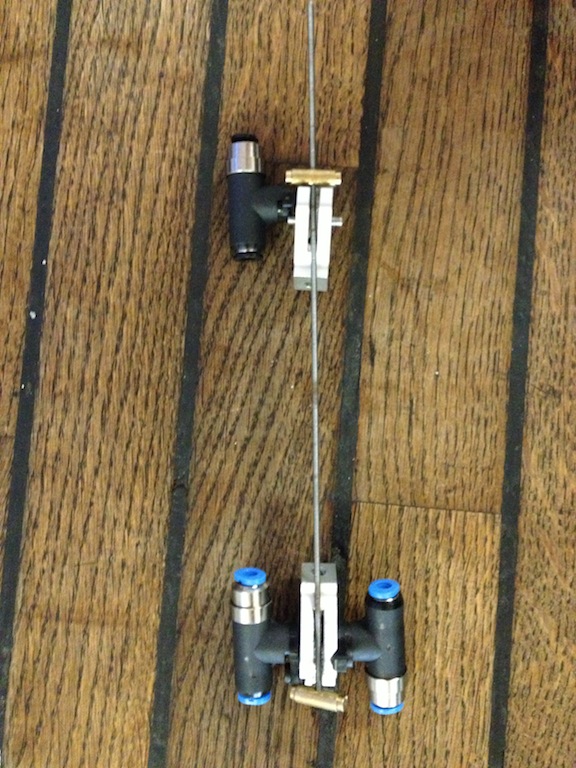

J ai commencé à préparer mon système de sélection de profondeur. Je vais fixer les robinets deux par deux sur une petite pièce de train rentrant ( celle qui bascule et dans lequel s insère la jambe de train), un premier jeux me servira à choisir entre le blanc et le bleue, à la sortie un Y réunira les deux tuyaux en un seul qui rejoindra le deuxième jeux de deux robinets, un pour le rouge et l autre pour ( soit le blanc, soit le bleue)
une CAP filetée reunira les deux système et sera relié à un servo, activé par un inter trois position

le premier système de sélection des couleurs abandonné, un servo ne suffisait pas à le faire fonctionné correctement, il fallait passer obligatoirement par des vérins pneumatiques et pas envie de rajouter toute cette tuyauterie dans le jet ( une électrovanne double et deux vérins)
un autre système en montage, toujours avec un seul servo pour quatre robinets, le montage en photo arrive bientôt
