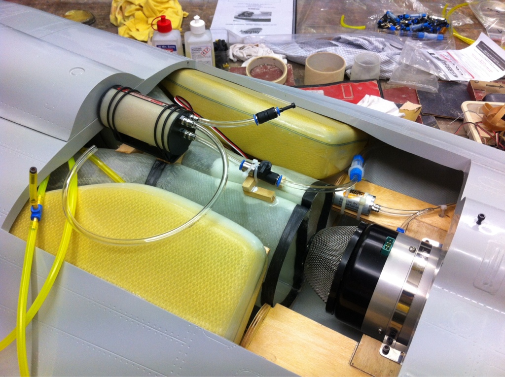

J'ai acheté le rafale de Pascal B. et vais installer le même moteur que toi (Merlin 140 XBL).
Pour le moment la powerbow est installée et les servos sont réglés.
Tu peux me faire une photo de l'endroit où tu as installé la pompe et l'ECU ?

La pompe est installée au plus près du moteur sur la platine en ctp du moteur, à plat. La nourrice et l'écu sont posé sur les conduits d'entrées d'air dans le compartiment moteur. Ça passe dans l'arête dorsale. Rien dans la partie d'arête dorsale entre verrière et capot moteur.

Nhalyn,
attention à la position de ta pompe kéro. Jets munt préconise au moins 100mm entre la pompe et l'avant du moteur, pour éviter les perturbations du capteur à effet hall par le moteur de la pompe (à vérifier toutefois si c'est un XBL)
sinon, belle installation!
Mirage 2000 1/7 en chantier
Nhalyn
Messages : 621
Message par Nhalyn »
Merci...
Pour la distance de la pompe, je n'ai rien vu dans la notice du XBL concernant une distance mini... Les tests au sol d'hier et les séances de roulage n'ont pas montré de signe de réactions étranges ou de coupures inopinées...
À surveiller, tu m'inquiète !
Ps: pas volé hier, mon terrain n'est pas assez dégagé pour un premier vol de jet. Il volera ici, mais une fois son comportement connu.
