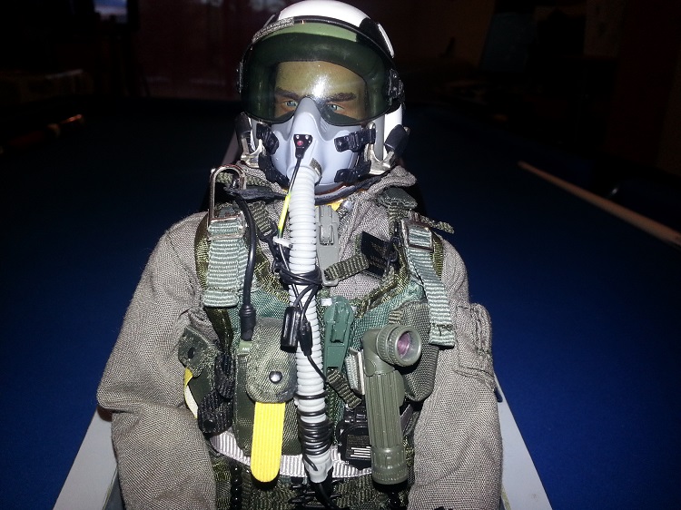

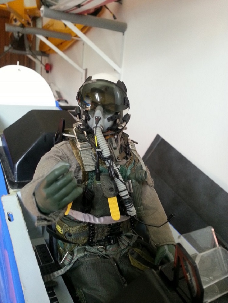

bonjour, voici le pilote que j'ai trouvé pour mettre dans l'alpha, taille 1/6 trouvé sur ebay pour 50€
- 2013-03-05 12.45.48.jpg (199.36 Kio) Consulté 2725 fois
- 2013-03-05 12.45.12.jpg (104.17 Kio) Consulté 2725 fois
- 2013-03-05 12.44.35.jpg (111.02 Kio) Consulté 2725 fois

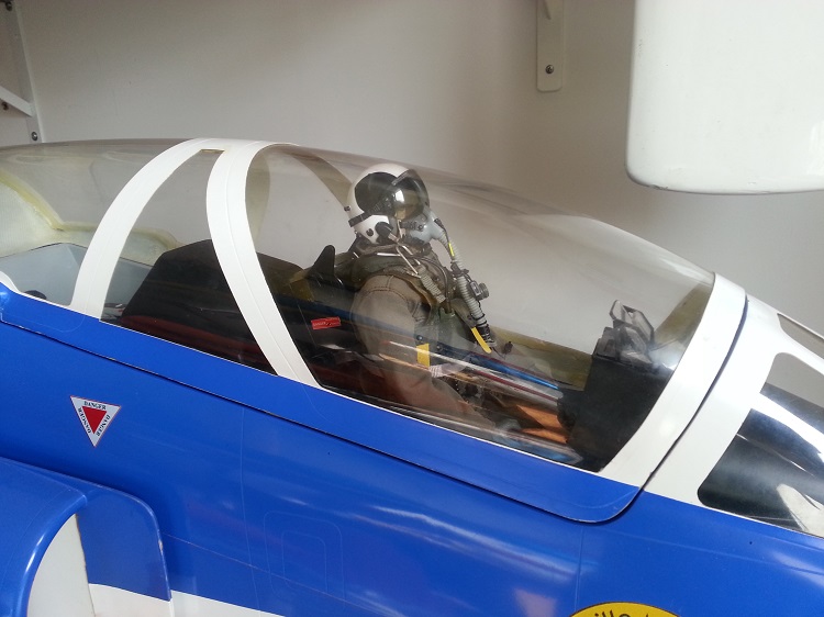

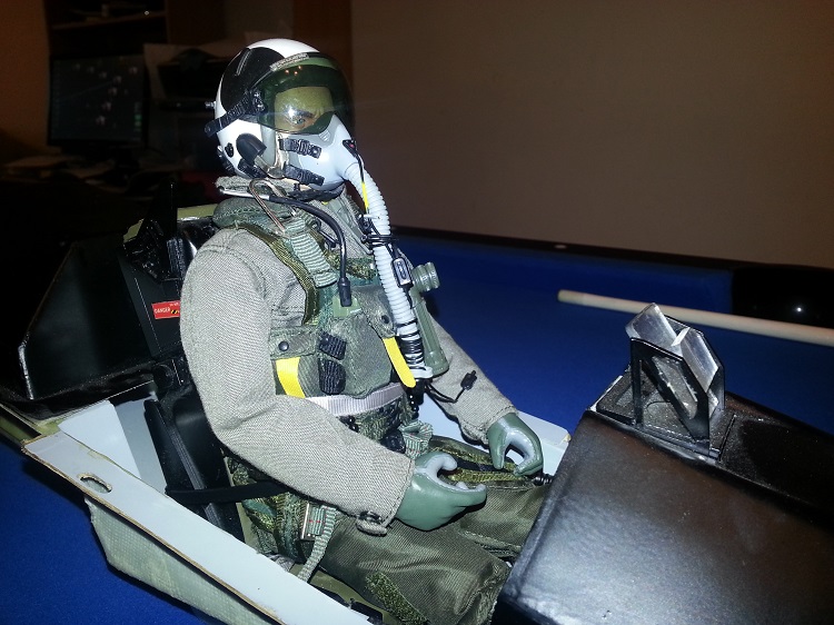

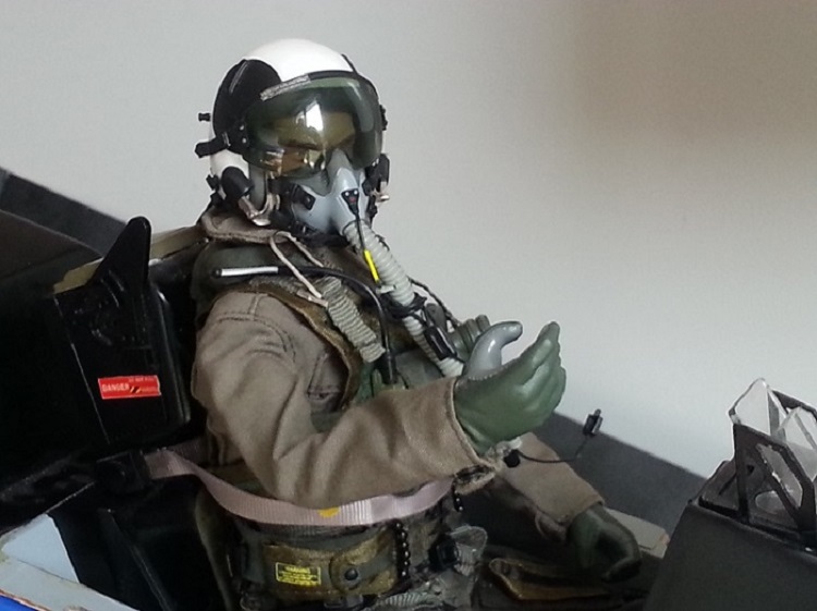

Bonsoir, j'adore les différents détails,
- 2013-03-05 18.16.25.jpg (154.99 Kio) Consulté 2694 fois
- 2013-03-05 18.15.51.jpg (153.89 Kio) Consulté 2694 fois

joli pilote mais un peu trop grand la tête est bien au dessus de l'appui tête et touche la verrière.

c est la raison qui nous a poussé à retirer le corps, il est un peu grand
