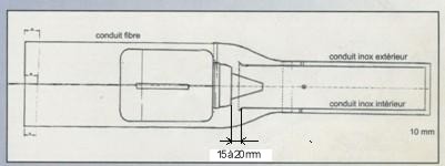

qu'elle est la distance à mettre entre la sortie de la tuyére de la turbine et l'entrée de la tuyére du scorpion.
merci d'avance

On en a déja beaucoup parlé mais la bonne cote est entre 15 et 20 mm du bout de la tuyère extérieure du réacteur au début du Ø du tube de fuite, s'il y a un cône d'entrée celui ci ne doit pas etre pris en compte.
Gilles

merci pour l'info gilles

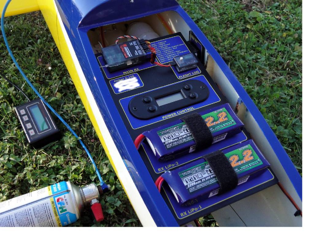

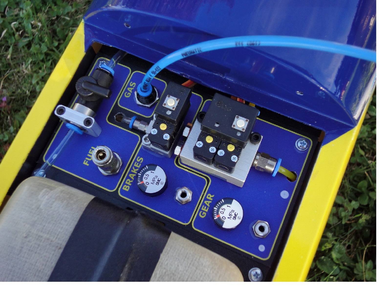

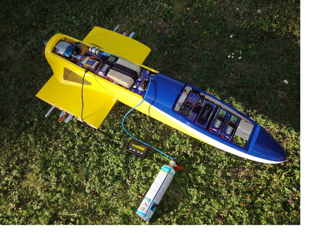

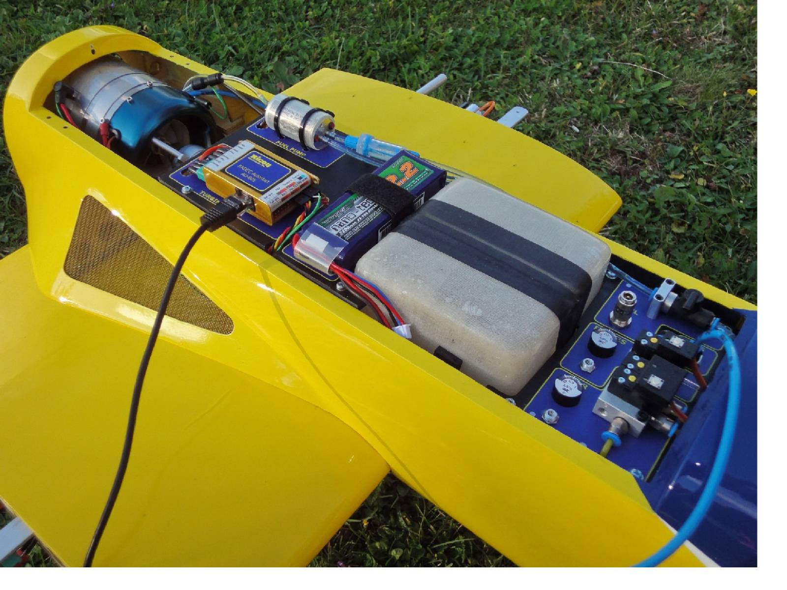

Voila un super montage comme je n'en ai jamais vu, d'A10 x d'un pote qui me laisse rêveur avec son premier jet mais qui mérite d'etre vu ! Il va se reconnaitre.... Salut Patrick.....

J'ai grisé une partie mais il y avait son nom alors.....
C'est pas beau ca ?
Désolé Christophe je suis un peu hors sujet mais je réponds juste au montage précédent.........je recommence pas. Promis !!!
