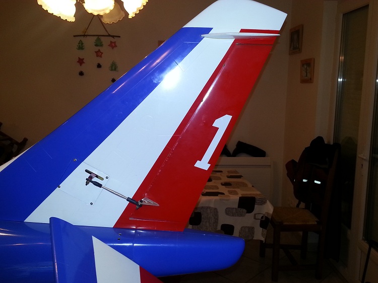

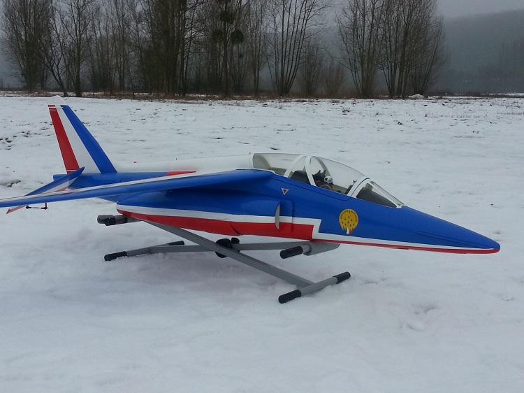

il est enfin prêt.....
numéro 1 fait spécialement
2013-01-26 17.52.36.jpg (106.89 Kio) Consulté 2625 fois
2013-01-26 14.50.32.jpg (135.89 Kio) Consulté 2625 fois
2013-01-26 14.04.39.jpg (115.96 Kio) Consulté 2625 fois
