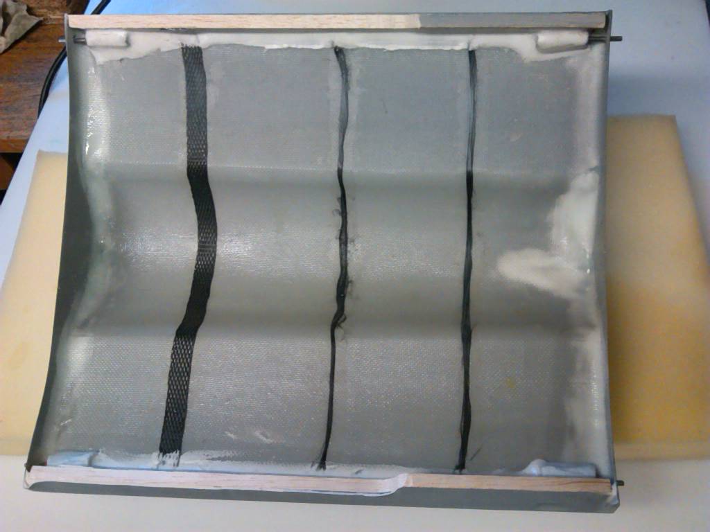

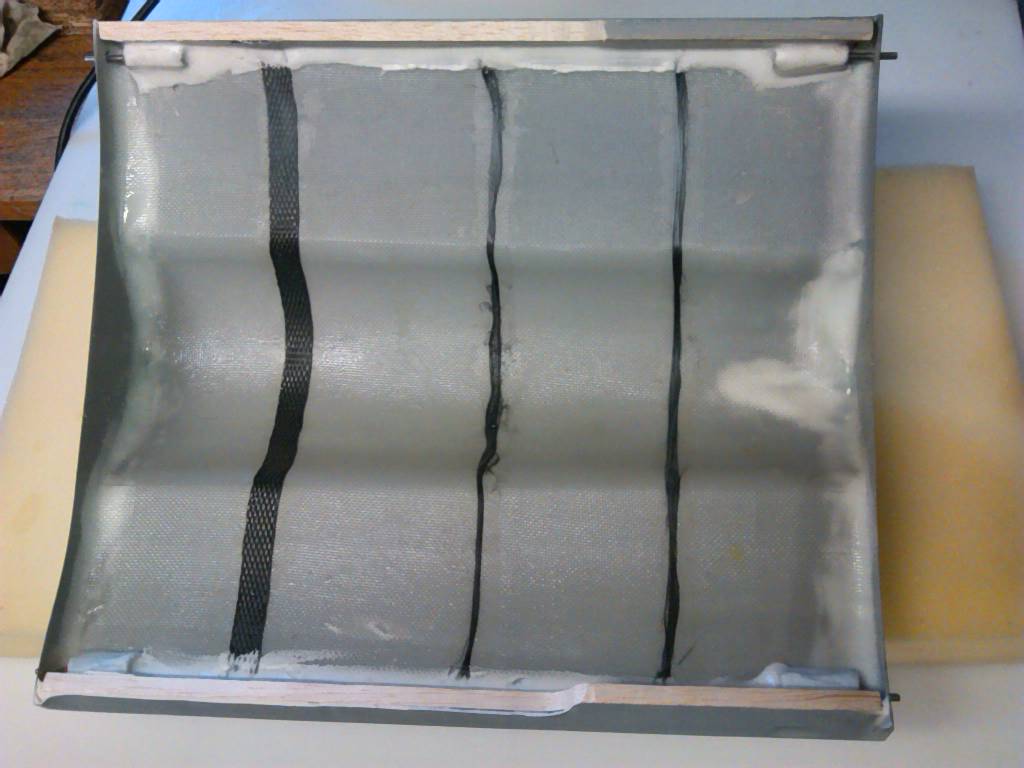

ma trappe moteur était déformée à l'achat. démoulée trop tôt à mon avis
j'ai dû la redresser et refaire des "longerons" pour rattraper la forme du fuselage et j'ai renforcé le tout avec de la mèche carbone. c'est RAIDE!
pour la fermeture, j'ai retiré les tétons, mis 4 tirettes à ressort et hop!
