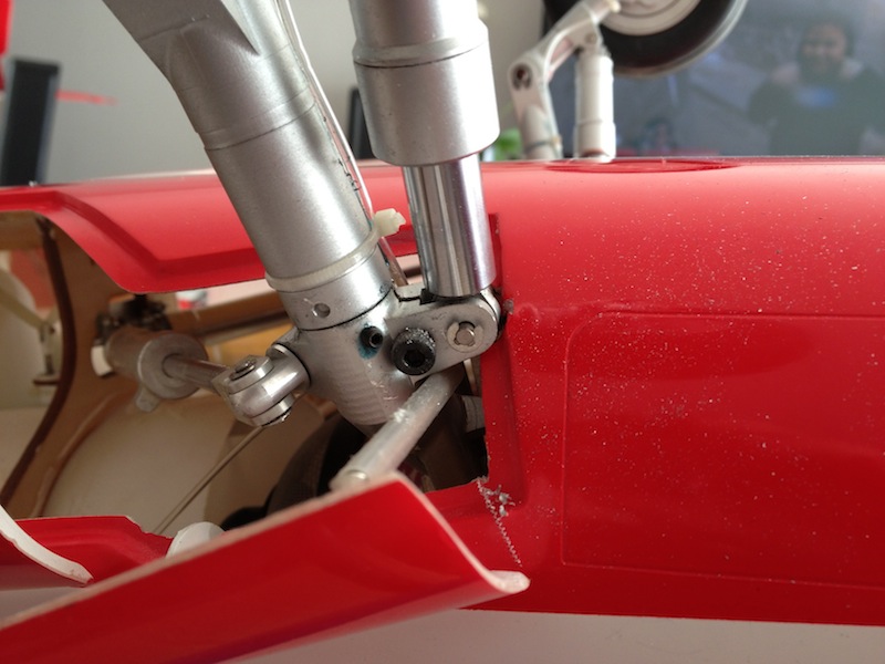

dernière petite modif, sur les jambes de train , pour l' avant pas de soucis , par contre les deux autres j arrivais pas à les serrer assez pour les empêcher de tourner dans leur logement, résultat, pas toujours les roues bien dans l axe. J'ai donc percé et fileté deux petit troues, un petite BTR empêche cet rotation
le troue borgne , est une erreur :boulet: :boulet: :boulet:

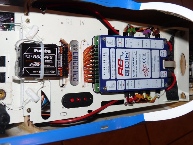

bonsoir, et voilà mon installation électronique est terminée, ne me reste plus qu'à instaler la turbine.

salut joli montage mais attention à tes antennes de recepteur ce sont les bouts des antennes c a d la partie fine en fin d'antenne qui doit être bien rectiligne est formant un angle de 90° entre les deux.
dans ton montage ce n'est pas le cas un bout courbe et les deux plus proche de parallele que de 90°

olivier77 a écrit :bonsoir, et voilà mon installation électronique est terminée, ne me reste plus qu'à instaler la turbine.
Bonsoir Olivier
Juste un petit détail qui me choque dans ton installation :
Les antennes du RX sont en vrac !!! (c'est la partie transparente de l'antenne que tu dois guider à 45° l'une de l'autre)

STEPHANE ECOLAN a écrit :c'est la partie transparente de l'antenne que tu dois guider à 45° l'une de l'autre
Oui, 90° plutôt !!!

Effectivement à modifier. Merci
