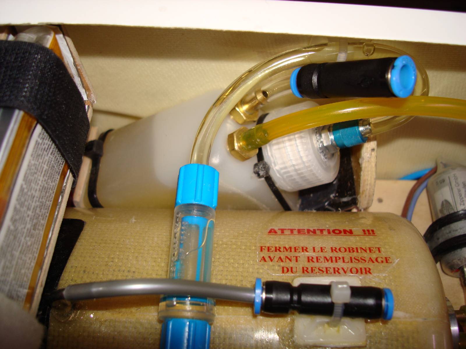

je possède 2 merlin 90.
J'ai installé un robinet que je ferme lors du remplissage, mes zincs ont tous des poches.
Naturellement, j'ai oublié la fermeture pendant un remplissage (avec une pompe à fort débit);
DEVINEZ, le M 90 (20 heures) avait du kero, un démarrage avec des flammes....... Extincteur!!!
Ouf pas dégats sauf la tuyère a controler.
Je dit comme jean-pierre, attention.
Aujourd'hui j'ai une étiquette d'alerte (fermeture robinet) collée au bout du tuyau de remplissage.
amicalement
alex

Donc maintenant: vanne fermée pour le stockage.... et lors du remplissage, ce que je faisais déjà systématiquement

Bien, très intéressant, mais je ne vais pas faire " ce que je veux", mais plutôt "ce que vous dites", à ma manière, c'est à dire sans expérience...
En d'autres termes, une check du genre:
Remplissage
1 - 1/4 tour fermé
2 - Remplissage
3 - Durite remplissage débranchée
Mise en route
1 - Electronique branchée
2...
3...
4...
5 - 1/4 tour ouvert
Bref, cela n'est qu'une ébauche, mais je vais essayer de compiler vos diverses expériences, vos avis, les directives constructeurs pour "construire" ma procédure; cela ne sera en fait qu'une étape, incluant vos conseils, réussites et déboires...
Je vidangerais bien entendu la turbine après chaque démarrage raté, sans oublier une petite ventilation (au cas où); le 1/4 de tour Festo est déjà acheté, il sera systématiquement fermé, puis ouvert... Et refermé dés l'arrêt turbine, ou plutôt l'ouverture trappe moteur...
