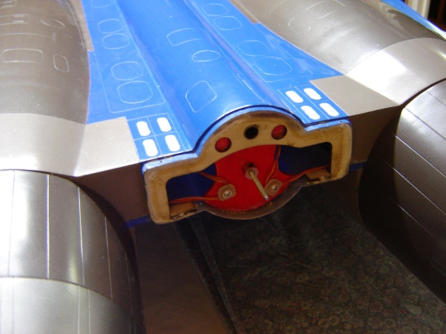

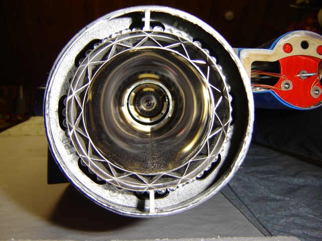

Voila le su27 est pesé, résultats :
Poids a vide : 15,6 kg
poids au décollage : 18,5 kg
impécable, c'est ce que j'esperais ;)
Ci joint les photo du croupion démontable (sa fait gagner 20 cm pour le transport) et la pose des anneaux LED .
A bientot .
Eric
Posse anneaux LED
Posse anneaux LED
Demontage "croupion"
Re: Su 27 jetlegends
Publié : lun. févr. 07, 2011 8:19 am
par Maverick
Salut Eric ;)
un petit truc pour renforcer l'effet afterburner: tapisse l'intérieur des cones d'ejection avec de la bande alu adhésive....
La lumière émise par les leds se réfléchit sur la tuyère et sur le papier alu et optimise ainsi l'effet rendu...
Très belle construction....
Publié : lun. févr. 07, 2011 9:01 am
par thunderbolt
Salut Mavrick,
Merci, oui pour le scotch alu j'en ai mi tous autour, c'est vrais que le rendu est super ! :D

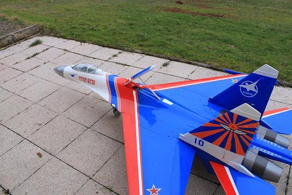

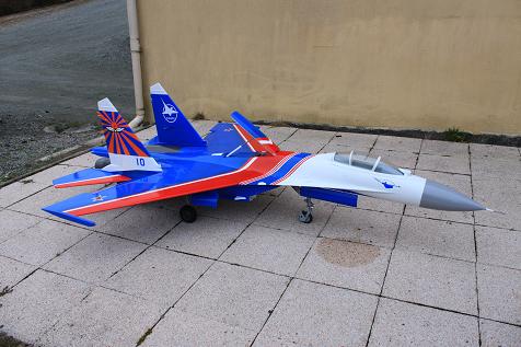

Salut a tous ,
Des nouvelles du montage du Su27 JL, le centrage a été fait, suite a une discution avec Mario, un greque qui vol avec ce su27 avec 2 evojet 90, il ma conseiller de reculler un peu le centrage , donc je suis parti de celui de la notice et j'ai enlevé 160 gr de plomb ( j'ai encore 400 gr de plomb dans le nez) du nez ce qui me recule le centrage de 10mm .
Voila, c'est la dernier ligne droit, bientot le premier vol .
J'ai tester les 2 merlin 90 et je doit dire que sa pousse fort !! :D ,
Ci joint quelques photos .
Eric
Publié : lun. févr. 28, 2011 10:22 am
par djdjm600
Salut Eric, il claque ton avion !
Je reçois ma turbine dans la semaine normalement donc le premier vol aura lieu soit ce WE soit le WE prochain.
Pour le centrage, je l’ai reculer de 4cm cash, il me reste la pompe fumi plus son lipo pour ajuster le centrage donc il n’y aura pas de plomb dans l’avion normalement.
Tiens nous au jus.
@bientôt
Fred
PS : tu as peint le nez en gris ? why ?
Publié : lun. févr. 28, 2011 10:38 am
par thunderbolt
Salut Fred ,
J'ai peint le nez, car je l'ai renforcer avec un tissu de carbone , car il était trop souple pour le porté, mais comme il y a tres peu d'épaisseur de fibre, du coup on voyait le tissu carbon au travers :he:
Je pense pas faire le premier ce week end, je le ferais rouler et je verifierais les porté radio .
