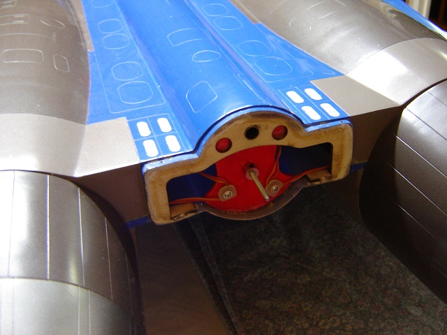

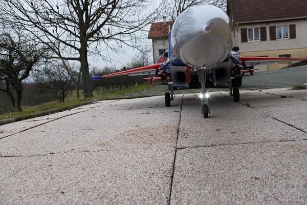

Ci joint les photo du croupion démontable (sa fait gagner 20 cm pour le transport) et la pose des anneaux LED .
A bientot .
Eric
Posse anneaux LED
Posse anneaux LED
Demontage "croupion"

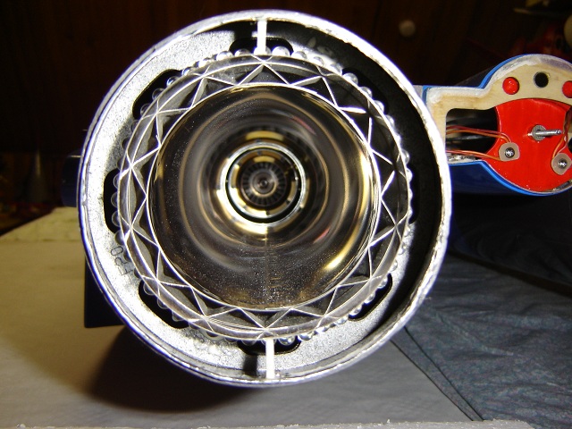

un petit truc pour renforcer l'effet afterburner: tapisse l'intérieur des cones d'ejection avec de la bande alu adhésive....
La lumière émise par les leds se réfléchit sur la tuyère et sur le papier alu et optimise ainsi l'effet rendu...
Très belle construction....

Merci, oui pour le scotch alu j'en ai mi tous autour, c'est vrais que le rendu est super ! :D

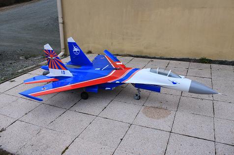

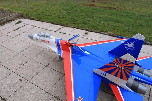

Des nouvelles du montage du Su27 JL, le centrage a été fait, suite a une discution avec Mario, un greque qui vol avec ce su27 avec 2 evojet 90, il ma conseiller de reculler un peu le centrage , donc je suis parti de celui de la notice et j'ai enlevé 160 gr de plomb ( j'ai encore 400 gr de plomb dans le nez) du nez ce qui me recule le centrage de 10mm .
Voila, c'est la dernier ligne droit, bientot le premier vol .
J'ai tester les 2 merlin 90 et je doit dire que sa pousse fort !! :D ,
Ci joint quelques photos .
Eric

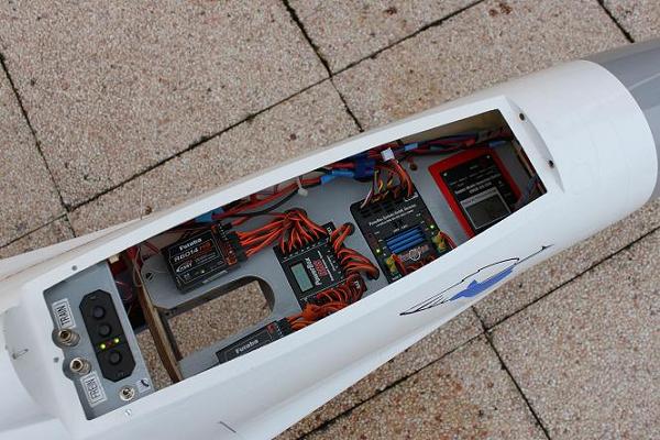

J'ai peint le nez, car je l'ai renforcer avec un tissu de carbone , car il était trop souple pour le porté, mais comme il y a tres peu d'épaisseur de fibre, du coup on voyait le tissu carbon au travers :he:
Je pense pas faire le premier ce week end, je le ferais rouler et je verifierais les porté radio .
Eric
