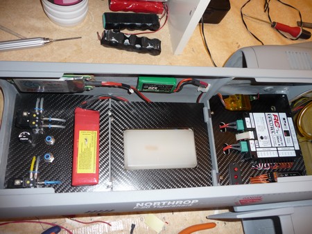

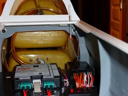

Re: F16 1/6 Jetlegend
Effectivement, il faut faire attention aux platines carbone.
Pour le look je colle du carbone 3/10, très peu épais donc sur le contreplaqué.
2 impératifs à respecter:
1/ Isoler le récepteur du carbone, j'utilise pour ma part une épaisseur de double face d'environ 5 à 10 mm.
2/ Les antennes doivent être éloignée de la platine et sortir impérativement dans le cockpit.
Ce montage a été validé dans mon F20 sans aucun soucis.
Platine du F20. Position des antennes.
