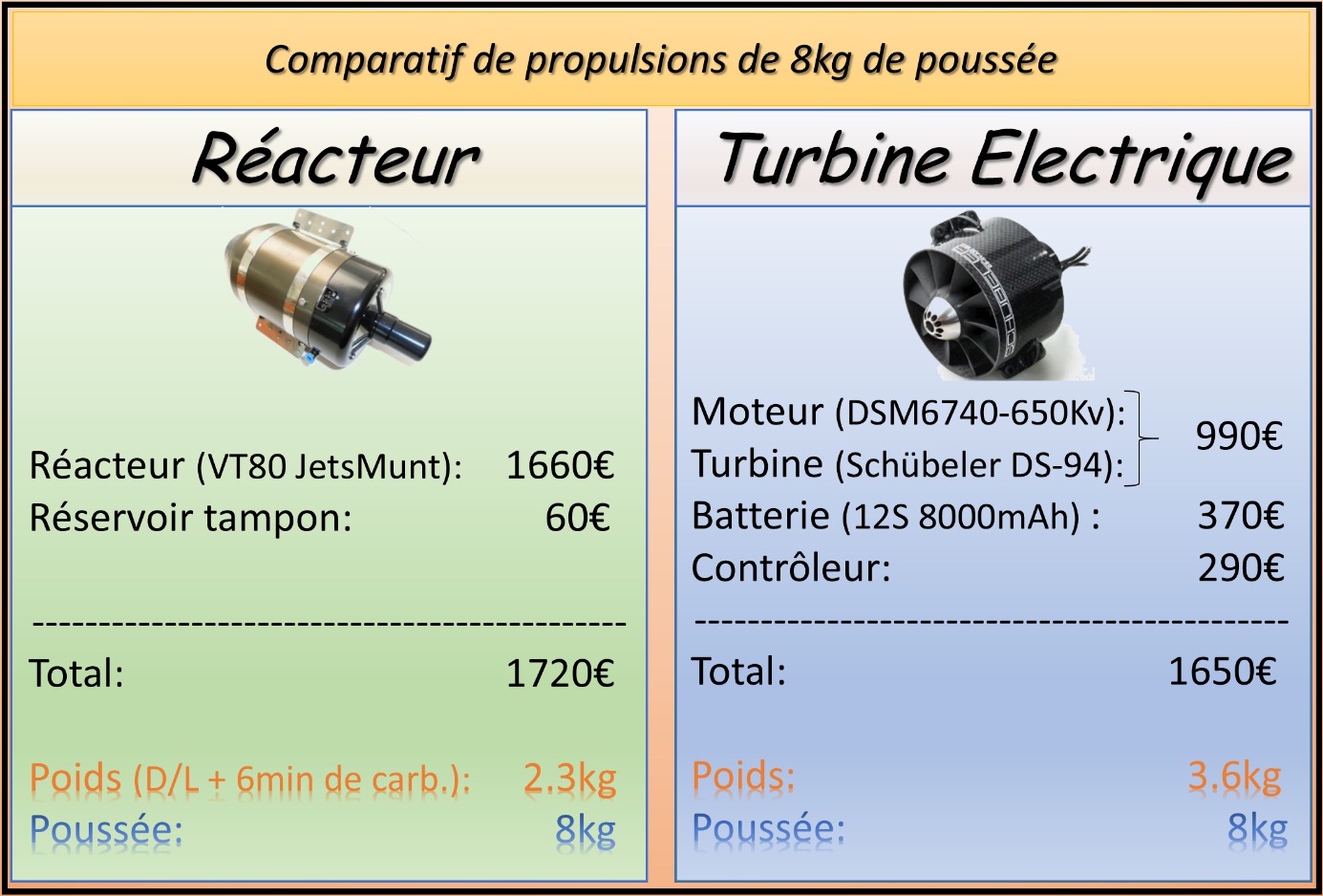

download/file.php?id=7986&sid=27b5315ef ... &mode=view" onclick="window.open(this.href);return false;
Là c'est clair !
Et encore c'est le prix avec une batterie, idéalement il faudrait 3 batteries pour avoir l'occasion de faire plusieurs vols, de 3m30 à 4 minutes …
Prix plus comfort de vol, pour moi le calcul est simple !

Guy D a écrit :download/file.php?id=7986&sid=27b5315ef ... &mode=view
Là c'est clair !
a ce tableau super bien réaliser il faut ajouter quelque points importants
-puissance et temps de vol avantage au kero sans aucun problème
-simplicité de maintenance avantage électrique
le prix du pétrole 1,10 environ plus un litre d huile pour 20l de pétrole, une somme dérisoire quand on vole avec des petits réacteurs, mais qui peut devenir plus conséquente avec des gros réacteur 5l par vol et si comme moi , on utilise 1l de fumigène ça commence a faire
le prix des accus est conséquent a l achat et on pense qu il peuvent durer longtemps, ce qui n est pas vraiment le cas , ça tire encore plus que dans un helico 3D
pour le prix d achat le moins cher et très sympa vampire freewing et un pt 30 kero d occas, et au dessus il y a toujours l occasion avec de très bonne affaire
