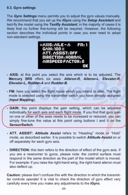

Re: Jet + Gyro, oui mais lequel ?
Concerne Mercury
Permettez moi d'intervenir dans ce sujet pour apporter une précision qui me semble importante au sujet du Gyro de la box mercury. Après vérification auprès de power box il y a une différence entre le Igyro et le gyro "mercury" ce dernier controle les 3 axes de la même manière (un seul gain à programmer).
Ayant un IGyro il est possible de réguler chaqu'un des gains en fonction de l'axe concerné. je ne sais pas si dans la royal c'est la copie du IGyro ou non.
Parlant ici de jet il y a peut etre une grande variabilité sur les 3 axes par rapport à un VGM.
Je n'utilise pas actuelement ce IGyro sur un jet donc je ne peut pas me prononcer s'il y aurait des réglages de gain différents sur les 3 axes.
Quelqu'un a t'il la réponse ?
cordialement
cordialement
Satanas
Le Gyro de la royal permet la même chose que le igyro, mêmes logiques de fonctionnement.
Sur la Mercury ils ont pris en compte les questions fréquemment posées et les réglages utilisés en fonction des utilisations (torque, poussée vectoriel, ...) ainsi que : simplification du réglage du gain (1/2 gain en HD) changement de certaines appellations, amélioration de l'assistant pour rendre le parametrage plus facile, ajout des accéléromètres pour déterminer la position de la box, ...
Par contre il est toujours possible de régler le gain sur chaque axe (cf image jointe issue de la notice) :
