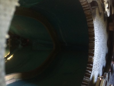

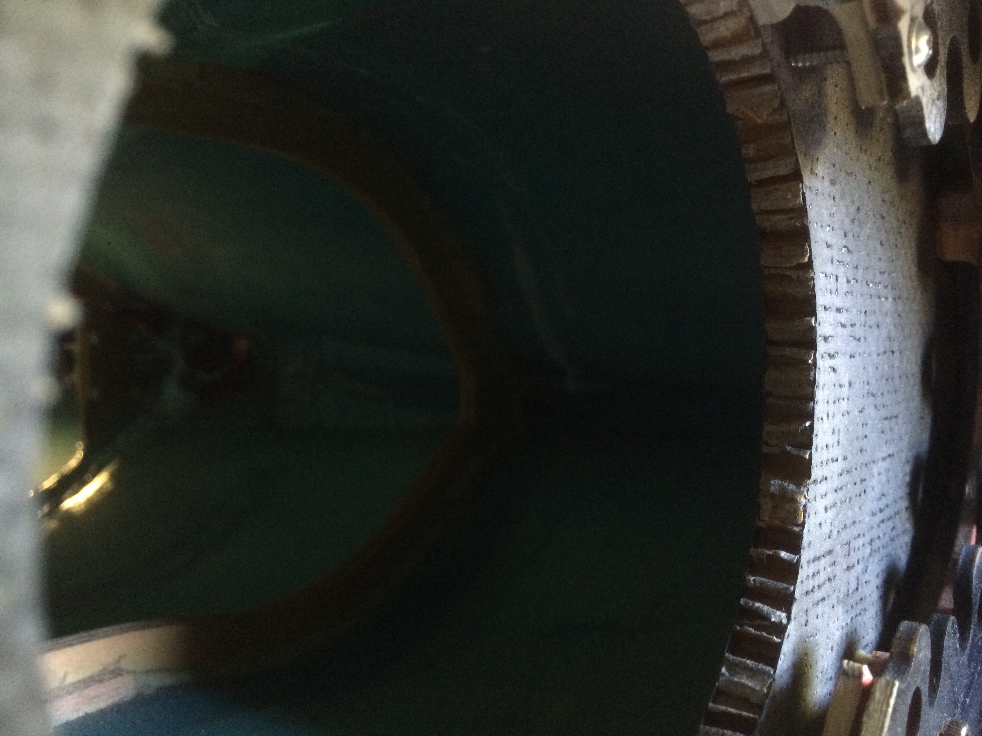

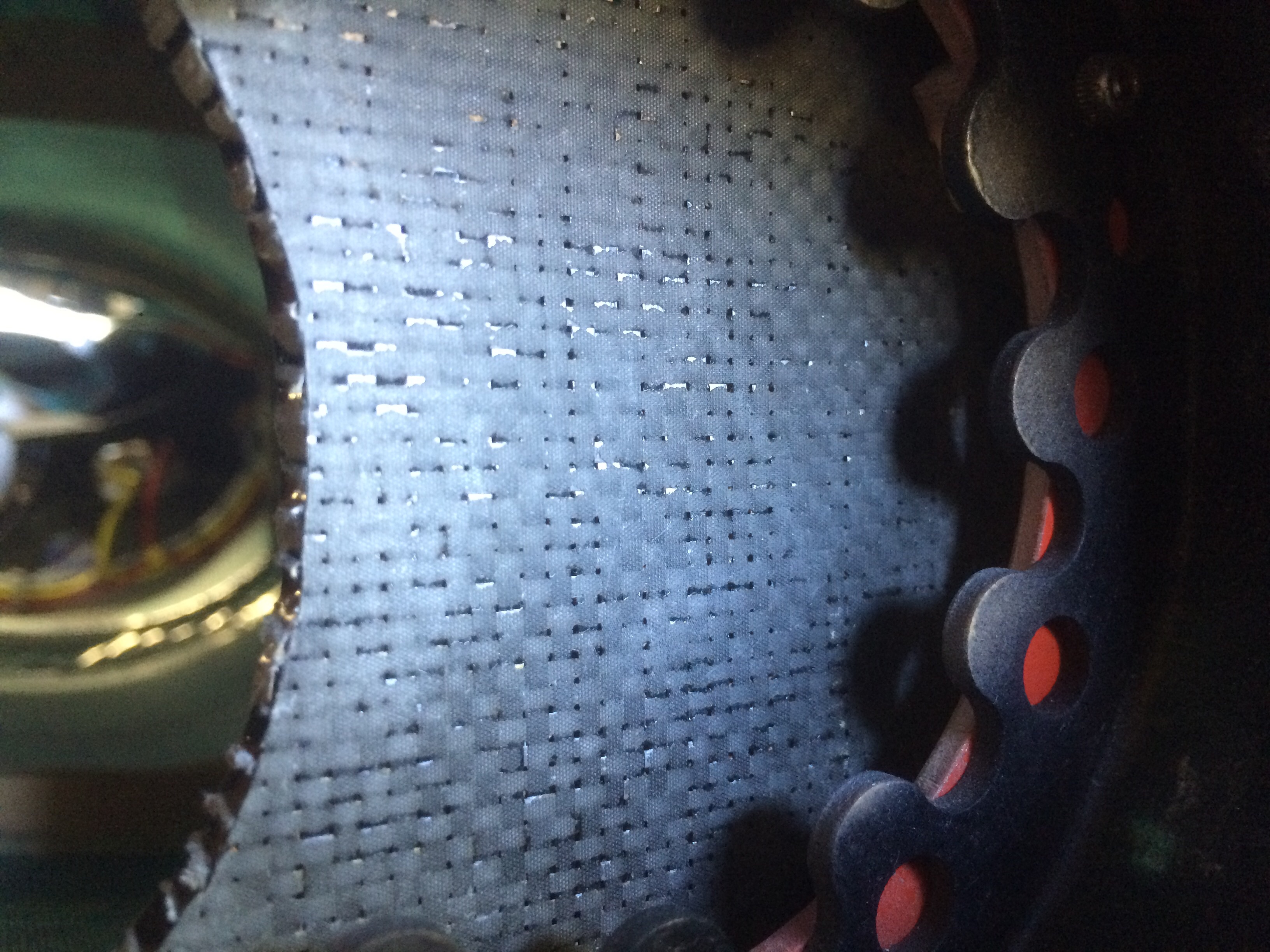

Ne pouvant aller mettre un satellite en haut de dérive, j'espérais pouvoir le mettre le plus à l'arrière possible, soit derrière les caches de tuyères. Cela dit, j'ai un doute:
N'est ce pas du carbon? C'est un espèce de carton alvéolé en sandwich dans ce qui ressemble à du carbon tressé :roll:
De plus, la chaleur à côté de la double paroie sera supportable?

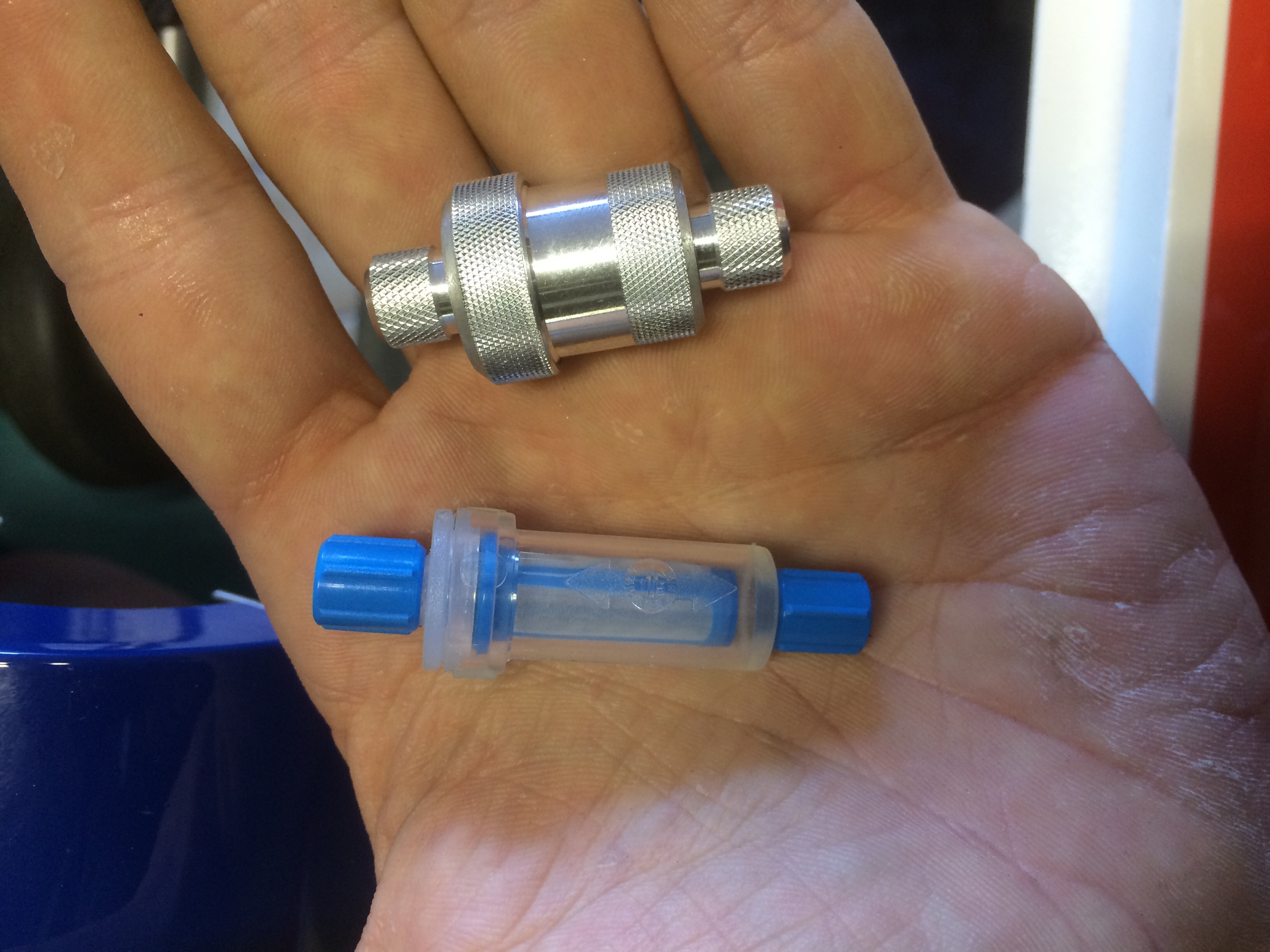

Dans un thread j'avais vu que vous conseillez de mettre le filtre après la pompe (pour éviter les particules métallique pouvant venir de l'usure de la pompe et donc boucher les injecteurs) or le manuel jetsmunt préconise avant la pompe pour éviter d'obstruer cette dernière... Qu'est ce que l'expérience vous dit?
De même pour le choix du filtre, quelqu'un disait plutôt choisir un filtre type jetcat en métal car ceux en plastique pouvaient arriver à s'éclater en deux. J'avais prévu ces 2 la, votre choix se porterait plus sur lequel?

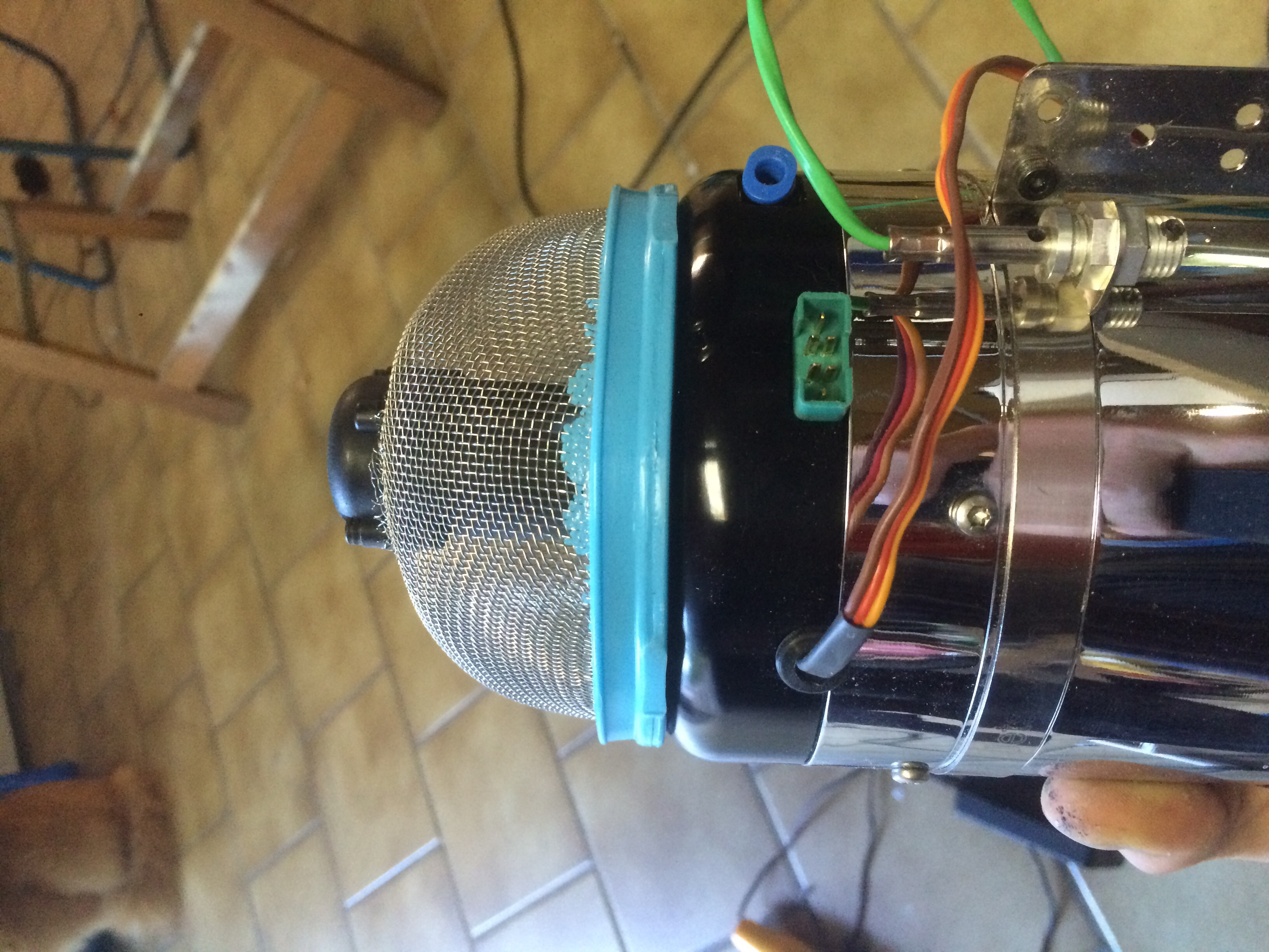

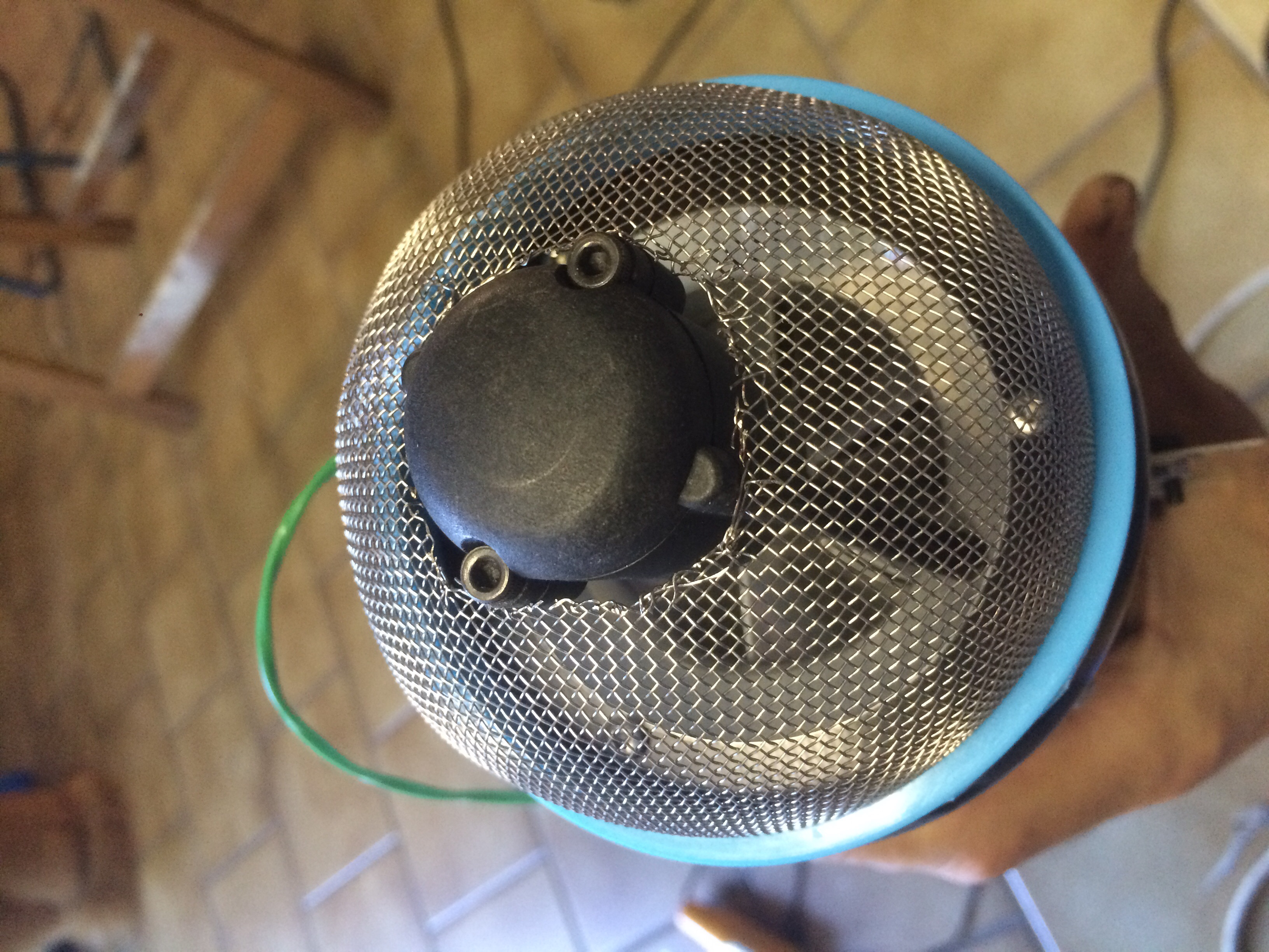

- comment fixez vous le FOV (je me trompe pas de vocabulaire? :roll: la grille devant l'entrée réacteur)
D'ailleurs la grille est découpée de manière "approximative". Est ce dérangeant?

meilleur filtration avec le festo moins de soucis entendu avec le metal.......
si tu a un tampon style bvm avec la poche tu peux te passer de filtre

le filtre du reacteur c'est un FOD :) j'ai pas bien compris ta question dessus.

FOD c'est ca :mrgreen:
C'est normal j'ai oublié la photo. Tu verras ils emboîte dessus mais rien pour le solidariser avec le réacteur. :?
Oui j'ai un UAT type BVM. Donc je pense que je garde le filtre mais après la pompe. Comme ça logiquement pas de risque ni pour la pompe ni pour le réacteur (?)

Le FOD peut se fixer avec un peu de colle silicone, un joint torique sur le démarreur pour l'empêcher de reculer etc...

Filtre Festo en sortie de pompe à monter vertical avec le tamis vers le bas, pas de sens.

-Filtre: idem Iceman:
tout filtre que tu mettras sera potentiellement porteur de bulles d'air ...avant ou après la pompe.
en plus il ne sert a rien dans ton cas: regarde ta nourrice BVM ...dedans tu as un sachet qui ne laisse même pas passer lair....alors les impuretés. ..
Enfin, ta pompe n'est pas capable de faire des copos ou la moindre petite limaille....si c'était le cas elle s'arrête immédiatement : le moteur type speed 300 est alimenté à 1.2V au ralenti...pour en avoir réparé plusieur, la moindre limaille l'arrête et arrête donc le réacteur direct!
Tu peux mettre un filtre sur le remplissage du BVM...c'est la que vont entrer tes saletés lors du remplissage.

FOD: t'as qu'à le scotcher a la périphérie sur le capot moteur.
( Non ca ne chauffe pas fort a cet endroit)

Personnes à une idées sur ce qui a été utilisé pour boucher les tuyères? C'est carbone ce truc?
