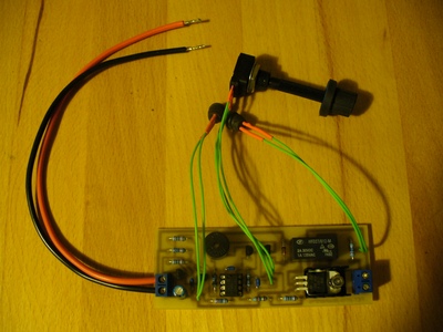

voici la première platine pour tests à partir chez Eric.
La détection batterie faible est ajustée pour un LiPo 3S.
Je viens de faire les premiers tests pour vérifier l'augmentation
du courant pompe lors du réservoir plein avec pertes de charges.
Autant dire que c'est fait de façon rudimentaire :
pince applatissant la durite ! Le courant augmente,
mais j'ai l'impression qu'il faille une bonne perte de charge
pour que ce soit significatif !
Ou alors je mesure des variations plus faibles. Je continu . . .
Fabrice

- Messages : 2090
Re: Commande de pompe à vitesse variable.
Le truc, c'est qu'il va falloir faire une limite d'intensité réglable par l'utilisateur ( petit potentiomètre, ou plus chiant: système de calibration) car tous les circuits carburant sont différents et il y a pas deux personnes qui ont les mêmes longeurs de durit et diamètre de durit à la fuite.
Bon courage....ca pourrait devenir un bon produit-aide pour modelistes....
Gaetan
Hello,f15mig27 a écrit :Le truc, c'est qu'il va falloir faire une limite d'intensité réglable par l'utilisateur ( petit potentiomètre, ou plus chiant: système de calibration) car tous les circuits carburant sont différents et il y a pas deux personnes qui ont les mêmes longeurs de durit et diamètre de durit à la fuite.
en fait je penche plutôt pour une routine logiciel :
- démarrage de la pompe,
- ajustement du débit par la rotation PWM,
- stabilisation et mesure du courant,
- si pas de changement de débit, mesure du courant
- comparaison du courant avec celui mesuré lors de la stabilisation,
- si augmentation de la consommation, alors arrêt progressif,
- rotation inverse de la pompe pendant quelques instants pour vider les durites.
J'imagine utiliser un pic 16F684 au lieu du 12F675, donc beaucoup
plus d'entrée/sortie disponibles, ou alors suppression du buzzer ou
du contrôle de voltage batterie trop faible si je devais garder le 12F675.
L'idée est aussi de laisser le choix au démarrage du remplissage
si oui ou non il doit y avoir un arrêt automatique par charge de pompe.
Pour cela, lors de l'activation de la séquence, tourner complètement à
gauche le potentiomètre = OFF, tourner complètement à droite = ON.
Qu'en pensez-vous ?
Bon dimanche,
Fabrice
