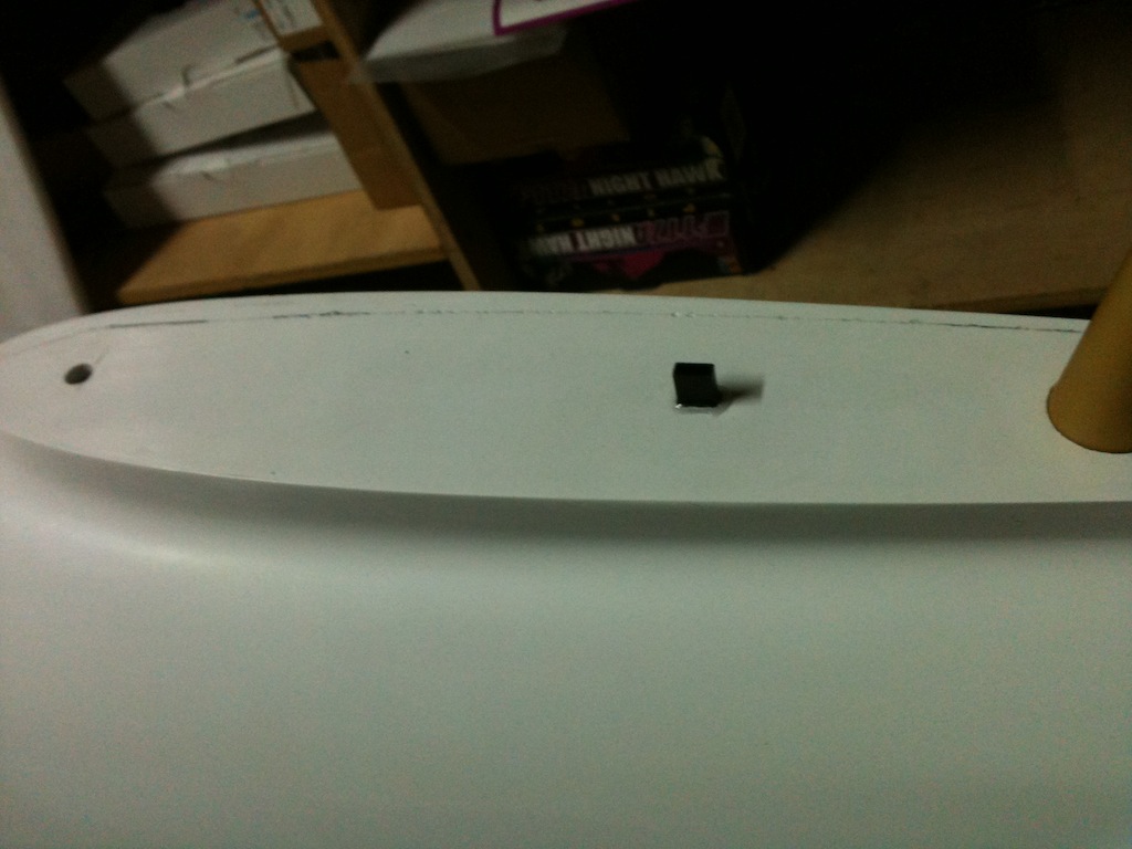

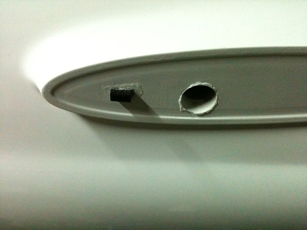

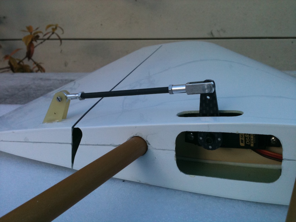

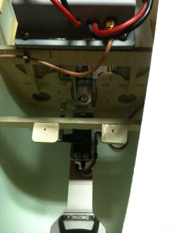

Pour ceux que cela intéresse, voici quelques post avec photos de détails .....
L’arrière:
JF
L’arrière:
JF
- IMG_0416.JPG (144.75 Kio) Consulté 2935 fois
- IMG_0415.JPG (178.98 Kio) Consulté 2935 fois
- IMG_0413.JPG (158.64 Kio) Consulté 2935 fois

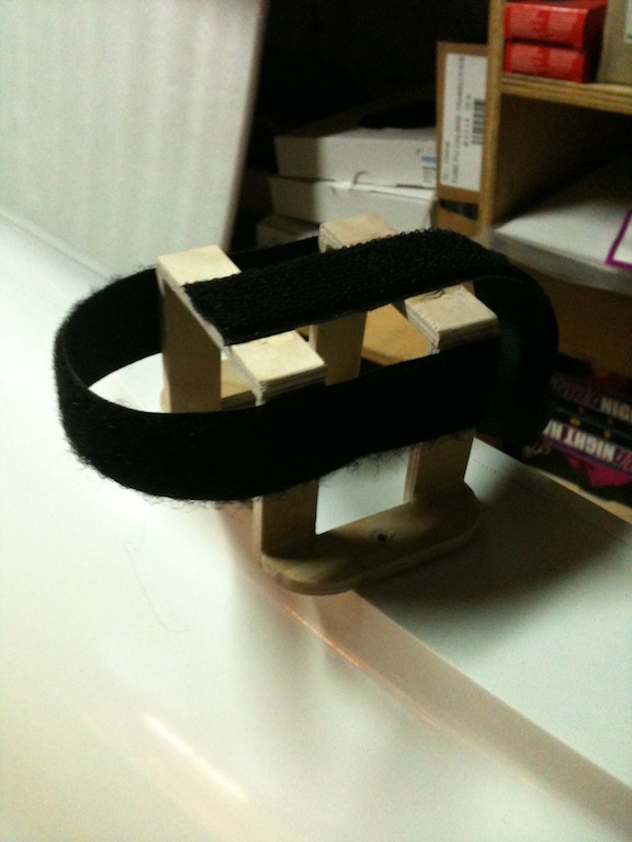

..... le support accus:
- IMG_0424.JPG (145.28 Kio) Consulté 2935 fois
- IMG_0422.jpg (91.56 Kio) Consulté 2935 fois
- IMG_0420.JPG (153.24 Kio) Consulté 2935 fois

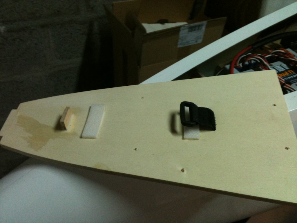

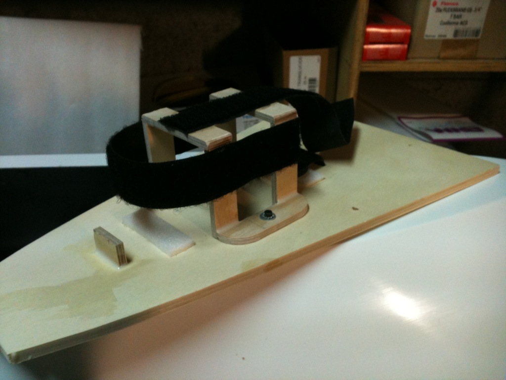

La fixation de la platine accus, à implanter suffisamment haut pour que la roue du train avant ne cogne pas dessus lors de la rentrée des trains

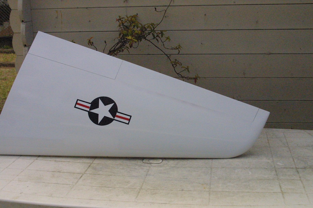

Une question, pour la finition de l'aile, je n'arrive pas vraiment à me rendre compte du problème avec la photo ?
Où se situe le problème ? est il sur la zone de l'aile, le long de l'aileron ? ( Zone plus foncée)

Oui, c'est cette zone d'ombre (manque de GELCOAT, c'est la couleur du tissus de la charnière de l'aileron) que l'on voit assez mal sur la photo. Mais lorsque l'on regarde l'avion au sol ça choque énormément. Et comme je ne compte pas le peindre ...... Pour l'instant, il m'a proposé deux solutions après deux mois d'échange de mails (quand même
1/ Je lui retourne l'aile (à mes frais), il fait le travail dessus et il me la retourne à mes frais.
2/ Je fais le travail qu'il m'a expliqué, ..... mais je ne suis pas peintre de métier et il y a de fortes chances que je fasse une co......rie.
J'ai l'impression que les TEUTON ne connaissent pas le mot SAV. J'ai déjà commandé chez FEJ, eu quelques soucis mais ils ont réagit très vite et cela sans aucun frais de ma part.
