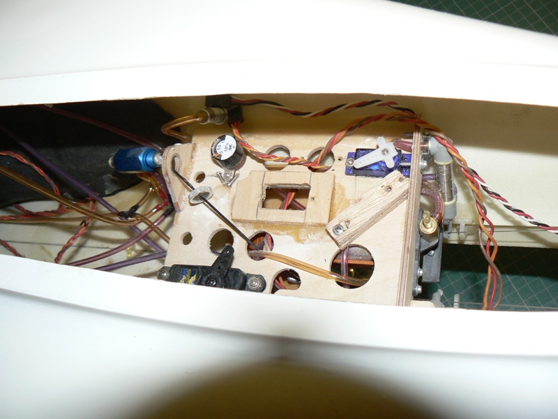

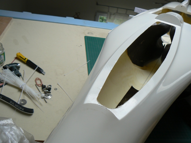

Je suis exactement dans la même démarche que toi ! J'ai acheté un Rafale Avonds en deuxième main, il n'a jamais volé et c'est également mon premier jet. Et j'ai fait comme toi, j'ai commencé par tout dégager car j'ai avais un doute qui s'est finalement vérifié : tous les collages ne tenaient pas et le tissu des renforts utilisé était du tissu d'arrachage ...
Bref, j'ai toute arraché (facile car le tissu d'arrachage sert à çà), et je refais tout de A à Z, même pour les trappes de train je rebouche le fuselage !

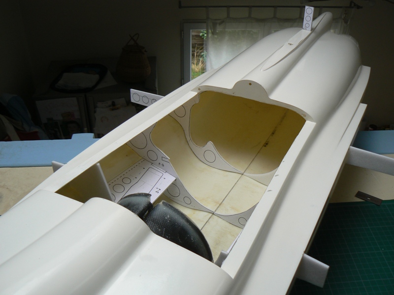

Là je suis en train de maquetter la zone de la turbine pour y installer une VT 80. De mon coté, j'ai contacté Philippe AVONDS, très sympa il m'a répondu et m'a envoyé sa notice de transformation pour passer d'une RAMTEC à une Turbine. Je peux te la transmettre si tu le souhaites. J'ai également les plans en A0 et la notice papier initiale. Je peux essayer de te faire une photo du plan si tu le souhaites.
Par contre, il faut que je me trouve une tuyère car celle que l'ancien propriétaire m'a vendu ne rentre pas, ce n'est pas la bonne. Je pense que je vais en commander une chez Avonds car même si ce n'est pas donné, je n'ai pas trouvé d'autre solution, je ne sais pas si on peut en adapter une autre.
Coté Réservoir, Philippe AVONDS conseille de conserver les 2 réservoirs latéraux arrières d'origine (0.5 litres chacun) et de rajouter un réservoir d'un litre devant la turbine. Pour cela, il faut découper une partie des entrées d'air. C'est indiqué dans la notice pour la modif. Par contre, j'avoue que si le centrage est correct, je préférerais moi aussi mettre une bouteille de 1.5 l directement devant la turbine pour éviter les connectiques, le remplissage de 3 réservoirs et surtout car moi-aussi je cherche à rendre les ailes démontables... Je n'ai pas encore décidé comment les rendre démontables mais les réservoirs arrières limitaient les possibilités.
Coté train, il y'avait des trains Robart à air installés avec freins, trappes de trains également à air. J'ai décidé de tout virer pour monter tout en électrique car l'usine à gaz des durites + les bombonnes à caser, çà me saoulait, trop compliqué, il faut que cela reste simple si on veut que çà marche sans problème ! En parlant de train quelle est la dimension des tes jambes de train et de tes roues ? Moi j'ai des roues de 75 et des jambes de 120 mm et si j'avance le train de 30 mm je vais être dans l'entrée d'air. Il faut certainement réduire la longueur des jambes non ? Et coté trains, je pense que dans mon redesign, je vais monter les boîtiers à plat car d'origine ils sont inclinés ce qui oblige à trouver des jambes de train inclinées. Difficile à trouver, je ne trouve presque que des jambes droites!
Voilà en gros mes réflexions du moment, je pense faire également la dérive démontable et rajouter la gouverne de dérive, même si cela ne semble pas nécessaire d’après Philippe Avonds, je me dis que c'est utile au moins en phase de décollage-atterrissage.
Quelques photos du sujet : avant démontage et après !
Pinson, je ne sais pas dans quelle mesure c'est possible mais je suis intéressé par tes modifs et donc tes CAO, çà me permettrait de voir comment tu as traité le sujet.

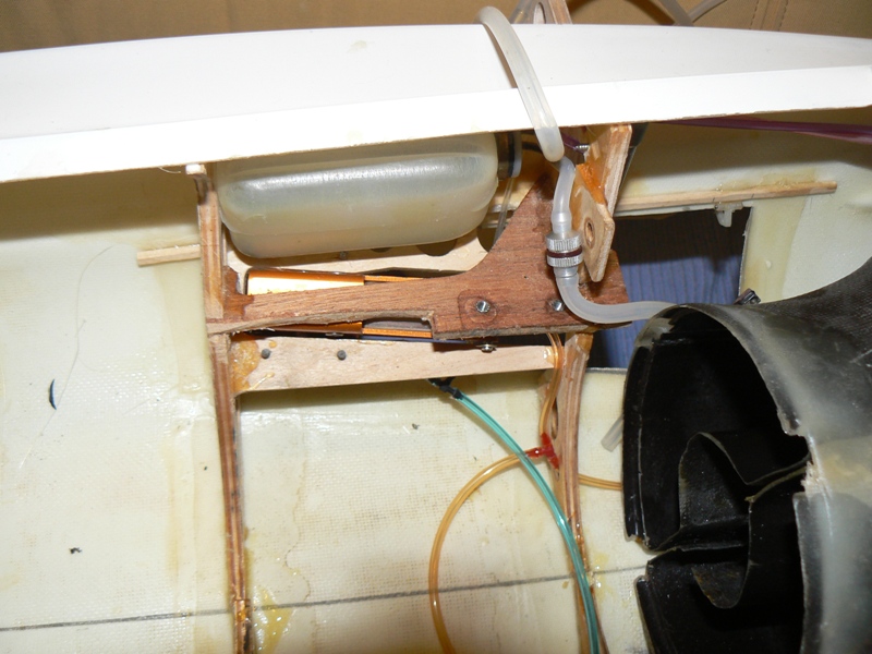

Message par Lolofly »
Merci Stéphane pour les dessins, je suis en train d'analyser pour comprendre où tout se monte !
Sur la photo que tu as posté, la tuyère a l'air d'être en carbone, c'est le cas ? Je pensais que la résine ne tenait pas en température.
pinson
Messages : 117
Re: [Restauration] Rafale Philip Avonds
Message par pinson »
la tuyere vient de chez christen diffusion et a 80 mm en sortie et le grand diametre de la cloche dans les 140mm à l'entrée.
Elle est moulée avec de la résine haute température et résiste pas trop mal
