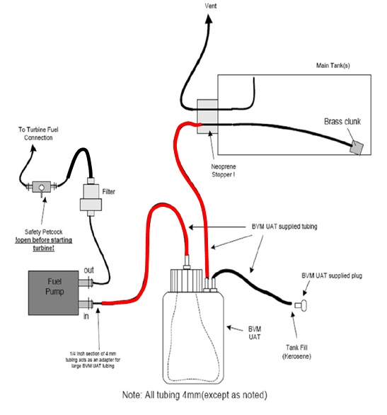

Salut Nicolas, et à tous :)
Pour le circuit CARB, j'ai suivi les conseils de montage de certains constructeurs et je pense utiliser le principe de connexion ci dessous sur le banc d'essais après avis des experts de ce forum ..
Comme cela a déjà été dit, le plus court possible coté aspiration en 6 mm (ext) en rouge sur le schéma (max 20cm entre pompe et UAT) puis 4mm (ext) , la longueur reste sans importance après la pompe tout en restant raisonnable ..
Certains constructeurs préconisent de placer le robinet de coupure d'urgence juste avant l’entrée du circuit dans le réacteur .

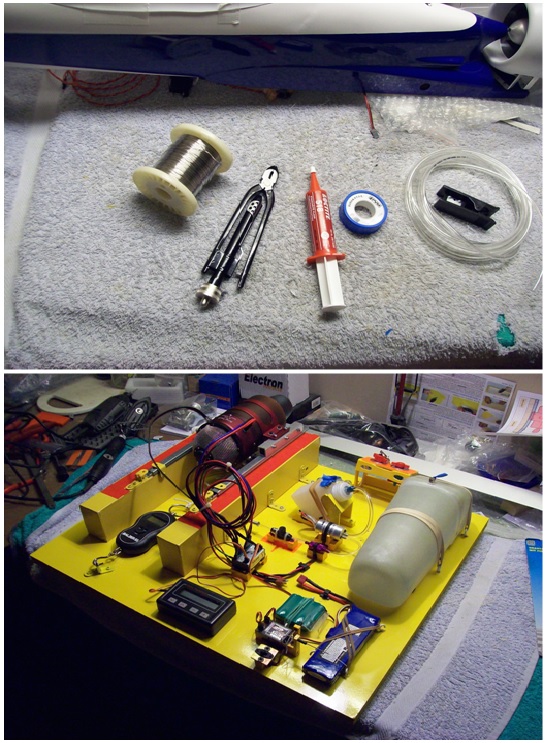

Le circuit CARB doit être soigné et qu'il convient d'avoir un minimum d'outillage pour faire un montage parfaitement étanche (voir photo)
du fil INOX 5/10 - une pince à freiner - Loctite 518 - coupe durite (Durite transparente PU rigide pour Kéro) - joint TÉFLON (entretien périodique bouchon UAT)
Toutes les jointures tubulaires (non FESTO ou PISCO) sont sécurisées avec 2 tours de fil inox 5/10 (avec pince à freiner ou pince plate ) et peuvent être en plus étanchéifiées avec de la LOCTITE 518 -il est apparemment primordial de faire ceci pour le plongeur dans le réservoir (fil INOX)
Les connections rapides de type FESTO doivent avoir une durite PU rigide parfaitement coupée à angle droit (au scalpel ou outil spécifique) et enduite d'huile avant leur encastrement dans le raccord.
Le filtre métallique est installé avec le joint torique coté pompe à carburant (selon le type de filtre)
Tous les éléments doivent être rincés et dépollués avec du Gasoil avant première utilisation (surtout les réservoirs...sans oublier le système de remplissage au sol) puis le circuit Carb doit être mis en fonctionnement (mise en marche de la pompe) en circuit ouvert (récupération du gasoil de la durite entrée réacteur dans un bidon )

------ Recommandations constructeurs ----
Jets-Munt
"Le filtre à carburant doit être installée à proximité de l'orifice d'entrée de la pompe afin d'éviter toute particule d'entrer dans la pompe et de l'endommager"
KINGTECH
"Le filtre à carburant doit être installée après la pompe afin d'éviter toute particule résiduelle d'une pompe "fatiguée" d'entrer et endommager le système d'injecteur - Nous sommes maintenant exigeant sur l'installation d'un robinet d'arrêt manuel (fourni) en aval de la vanne d'arrêt automatique de kérosène, ceci étant comme une sécurité supplémentaire"
Face à ces différents commentaires, comme toi , j'ai des doutes sur l'emplacement de certains éléments (les constructeurs n'ont pas tous les mêmes options de montage)
- la position du robinet coupe feu ?
- la position du filtre (métallique) ?
- Un robinet est il conseillé sur le circuit de remplissage ou simplement utiliser un bouchon de type "fuel dot" (ou les deux) ?? :?:
Maintenant , je demande (comme toi) aux PROS de ce forum si le robinet d’arrêt d'urgence doit être installé avant l'entrée du réacteur (ou avant la pompe) et si le filtre doit être avant la pompe (ou après ) ?? ....... Avant de procéder aux premiers démarrages sur BANC (en court de montage - voir photo) :mrgreen:

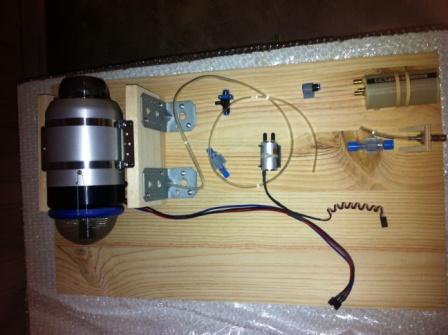

Circuit CARB du banc en cours de réalisation
circuit CARB.jpg (44.64 Kio) Consulté 5192 fois
Outillages utilisés - BANC en court de montage
outils - Banc.jpg (182.04 Kio) Consulté 5192 fois

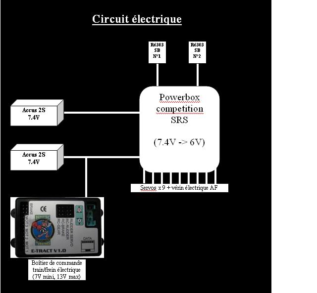

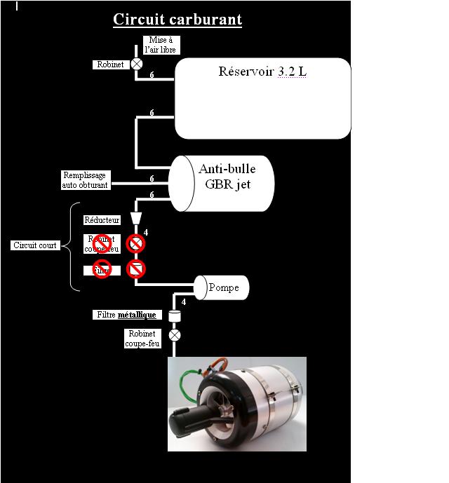

Merci pour tous vos conseils. Alors voila la synthèse du circuit carburant et le circuit électrique mis sur le grill de vos critiques :lol: .
circuit carburant.JPG (37.56 Kio) Consulté 5179 fois
circuit électrique.JPG (32.67 Kio) Consulté 5179 fois
Bon dimanche à tous.

rico8663 a écrit :Bonjour
Nicolas
OK, voilà qui est une bonne chose , je m'en tiendrai donc à mon schéma posté plus haut pour le circuit CARB banc et Jets ;)
Ton circuit électrique me parait bien,....mais on aurai tendance à isoler l'accu train des accu d'alimentation REC et Servo avec un 3eme pack 2S pour éviter un déséquilibre des accus branchés sur la POWER suite à la conso train et freins.... après ....... cela rajoute du poids ... Pour moi , il y aurait 4 accus :
2 pour SERVOS-REC-AF
1 pour le train + freins
1 pour le Réacteur
A vous les PROS de nous conseiller suivant vos expériences sur le terrain ! :( (pour ceux qui sont en équipements électriques)
D'autre part, faites vous une métallisation du circuit CARB avec un fil reliant le réacteur, la pompe et le réservoir (en contact avec les tubes laiton) à une masse avion pour limiter l'accumulation d'électricité statique dans le carburant, qui se déchargerai à travers l'ECU, pouvant réinitialiser et créer un arrêt du moteur (phénomène appelé «chien de garde» sur les moteurs JetCat.... ). ??
MADISONMaster :diable:

Salut madison
Tu as tout a fait raison, mon schéma est, en réalité identique, au tient.
Pour le circuit électrique je comprends ton inquiétude et j'y est pensé bien sûr mais 4 accus ça m'ennuie un peu (la charge, la mise en place etc...). Mais c'est vrai qu'avec 2 connectées à la powerbox il va y en avoir une qui va plus vite faire la gueule que l'autre, est-ce vraiment embêtant ? .
Autre possibilité, je prends du voltage des deux batteries de réception, mais là si le système de train décide de faire de la merde et me vide les batteries, la powerbox( car cela se passe à son amont) pourra rien faire et ce sera le crash de l'avion...
Qu'en pense les pros ?

Salut Nico
sur ta box, il n'y a pas une sortie non régulée? Tu pourrais te plugger dessus pour alimenter le boitier de train et des freins...
Sinon la solution d'une alimentation séparée pour cet élément me semble la meilleure... Car consommation significative !!!
Petite remarque sur ton circuit carburant:
je suis pas fan du robinet sur la mise à l'air libre!!!
Si tu oublies de l'ouvrir au remplissage, le réservoir explose... Si tu l'oublies après le remplissage, le réservoir est en dépression et la pompe ne peut plus suivre: implosion du réservoir et arrêt du réacteur (au pire, feu à bord en vol...)
Perso, je mets un raccord passe closon Festo en 6mm que j'installe sous le fuselage et j'y plugge un morceau de durite que j'ai fait fondre à une extrémité afin de pouvoir y installer un flag "Remove before Flight"
Il pendouille sous l'avion: impossible de ne pas le voir!!!
Cette solution a également l'avantage de pouvoir y connecter un bidon pour récupérer les écoullements du réservoir si on oublie d'arréter à temps la pompe de remplissage et on évite ainsi d'en mettre partout sur le terrain...

Salut maverick et madison
A Maverick, je vais regarder si il n'y a pas une sortie non régulée et si oui je pencherais pour cette solution.
Pour le circuit carburant, j'avais pensé au problème que tu évoques en cas d'étourderie et je vais appliquer ta solution qui me semble bien plus judicieuse, merci.

Alors je me suis aussi décidé à faire un banc pour le réacteur (familiarisation, test circuit carburant etc...) dont voici l'ébauche.

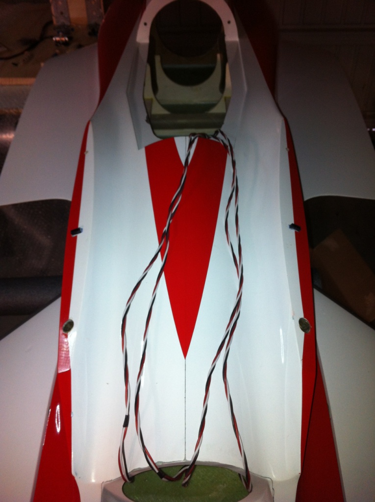

A part ça, côté avion j'ai fini les profondeur et les dérives. Je vous laisse voir le travail et commenter si nécessaire. Pour précision tout est serré au frein filet "medium" (on dirait de la colle d'ailleurs).
Petite interrogation, j'ai un peu de jeu dans les gouvernes de profondeur et cela vient du servo même (et sur les deux pareil !), est ce que la mise sous tension réglera le souci, est-ce normal ? Ce sont des brushless.
La suite c'est finalisation des commandes ailerons et volets. Je vous demande d'ailleurs vos solutions pour la connexion des deux servos de chaque aile au fuselage car j'aimerai ne pas avoir à connecter à la main mais plutôt que ça se fasse tout seul lors de la mise en place de l'aile, des photos serait bienvenue...
Nico
