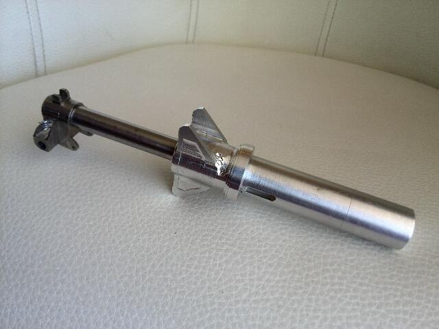

oui la barre passé à travers le tableau de bord, donc escamotable, je me fais plaisirs en usinant le train avant mais pas facile lorsque est mal équipé

Le train principal , lors de la rentrée train, tourne à 90° pour se loger dans son caisson.
le train auxiliaire(avant) remonte vers l'avant .

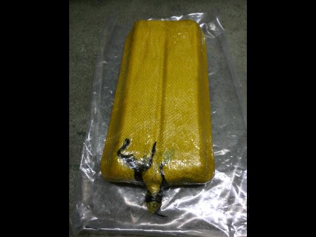

-- mon réservoir kevlar, après coup, très facile à faire :D , la photo ebauche à finir

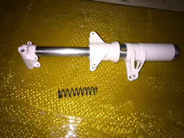

-- mon train av. c'est long mais ça commence à ressembler:

bonjour bernard1955,
Je vois que ça prend forme :D
le réservoir et le train sont bien fait , balèze!!

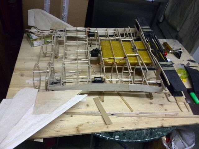

cela avance doucement, photo avec Taileron(douple palonier)/1 réservoir pour les 2 turbines, 1 mise à l'air et 2 sorties pour les 2 turbines/ mise à blanc de la traverse
j'ai decidé de mettre les turbines sur le CG, pas trop accessible aprés montage juste accés à la bougie
QUESTION:
-- pour le train rentrant rotation à 90°( genre corsaire) sachant que j'aimerais arrivé à 11kg voir 12, pas trouvé un jeu de train,
1) SVP auriez vous un tuyau pou train electrique rotatif à 90°?
2) le jet '' devrait '' faire 12kg au max, un train pour 15kg serait bon pour un jet??
-- en mettant les tailerons je me rends compte qu'il y a un déséquilibre par rapport à l'axe de rotation, FAUT équilibrer le taileron par rapport à son axe de rotation?
-- j'ai avec la P60 2 metres de tuyau assez dur pour le kero mais pas marqué TYGON, y-a-t-il d'autre nom commercial que le TYGON??
-- diametre interieur 2,5mm pour la P60, c'est bon? je dit cela car c'est écrit 3mm sur la notice, faut-il passer au 3,2 mm pour la P60?
-- le réservoir est pris dans les couple du fus. il touche les couples a certain endroit, vibration??
merci de vos reponses

bonjour et félicitation pour ce projet pharaonique!
petit point de réflexion: tes antibules sont correct à condition que tu soit sûr de ne jamais avoir de bulle de plus d'un cm dans ton anti bulle car sinon lors d'évolution de voltige si ta bulle passe juste sur le tuyau d'aspiration tu est sûr du flame out et sur un biréacteur en plus de ne pas être sur de remmener l'avion tu risque la vrille à plat si la gestion des gaz et du pilotage ne sont pas parfait.
ce serait dommage de prendre un tel risque sur une machine pareille, alors que les anti bulle type bvm peuvent fonctionner correctement tant qu'il reste un peu de carburant dans l'anti bulle.
c'est du testé ,sur mon premier jet, j'avais mis un anti bulle maison comme les tients et j'ai eu un flame out en faisant de l'acro en fin de vol alors qu'il resté du carburant dans le réservoir principal au bout d'une vingtaine de vols, toujours tenir compte de la loi de murphi!!!
ensuite je n'aie plus utilisé que des anti bulles avec membrane capillaire à l'intérieur et là après au moins 300 vols les seules fois ou j'ai calé sur problème carburant c'est que les réservoirs étaient vide ainsi que l'anti bulle.
on trouve de très bon anti bulle pour 45 euros c'est rien par rapport au coût total d'un tell avion.
sur un jet le circuit carburant est pratiquement le circuit le plus important, pour la tyggon prend celle marqué tyggon dessus car il existe des copie chinoise qui durcissent au contact du kéro ce qui peu créer des prise d'air mais surtout des flame out si utilisé dans le réservoir pour le plongeur, le plongeur restant alors sur le fond de celui-ci et ne suivant plus le carburant avec l'attraction terrestre.
pour le diamètre, le plus gros c'est le mieux mais il doit être en relation avec le diamètre interne de tes raccords et des tuyaux de sortie de tes réservoirs.
pour les vibrations pas de problème un jet kéro ne vibre pas sinon c'est que ta turbine ne pas faire long feu.
