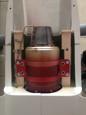

le montage continu doucement au vu du beau temps, je préfère voler avec l'alphajet, plutôt que de construire :ange:
Suite à vos conseil, j ai donc avancé le réacteur, et mise en place de l injecteur de fumigène

f15mig27 a écrit :Reglage plus compliqué, mais ca fonctionne, j'ai monté ca sur un Phoenix en direct: impeccable.
c'est sur que la tuyère rend le réglage moins fin a faire...
bon réglage: c'est pas une partie de plaisir pour faire fumer...
ouai , mais avec le réacteur en dessous c la merde cela diffuse trop par turbulences ...
c'est la raison pour laquelle ARG a fait un modèle équipé d'une tuyère , a suivre j'attends la vidéo ;)

nosybeach a écrit :Suite à vos conseil, j ai donc avancé le réacteur
Cela m'à l'air parfait !! :mrgreen:
bon montage !!

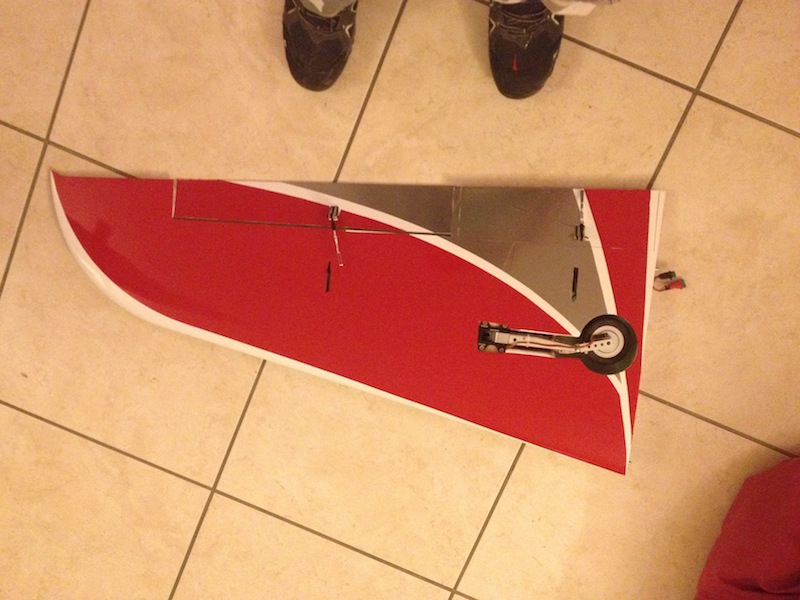

montage du train
vraiment top ce train électrique , monté et réglé en deux temps trois mouvements !!!!!!!!!!

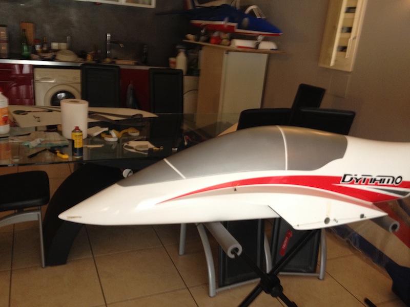

Meteo pourrie, on profite pour améliorer la deco d'origine, pas assez de contraste pour bien le visualiser
