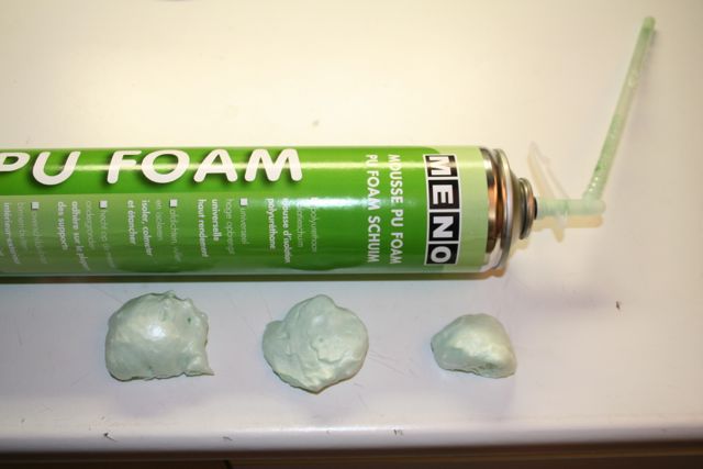

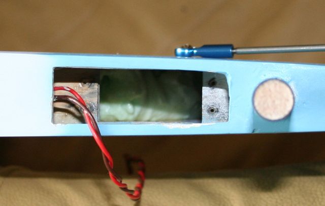

Malgré les recommandations j'ai persisté avec mon idée de départ...
J'ai acheté une bombe de mousse (en promo à 5€), j'ai fait beaucoup d'essais à vide pour bien évaluer la quantité de produit expulsé selon le temps d'appui, à l'endroit, à l'envers, le volume d'expansion (environ 1,5 à 2) bref satisfait des essais j'ai fini par me décider d'en injecter dans la dérive en plusieurs fois et en petites quantités. Au final le résultat est conforme à mes espérances, le produit s'est bien réparti dans la cavité et la partie souple est maintenant parfaitement rigide et surtout la dérive ne s'est pas déformée. J'ai peut être pris quelques risques mais le résultat est très satisfaisant.
Retour sur l'aile, j'ai renforcé le support du train d'atterrissage en ajoutant 2 plaques de CTP de 10mm qui viendront se coller verticalement par dessous pour le soutenir. J'ai également démonté tout le système d'ouverture des aérofreins, remplacé toutes les vis d'origines par des vis, rondelles et écrous dignes de ce nom et surtout supprimé les jeux de fonctionnement. L'accès est très difficile il faut s'armer de patience pour aller mettre les rondelles et écrous dans leur logement au fond sur les charnières des aérofreins. Enfin, j'ai réalisé un support en CTP qui supportera le vérin électrique e-door qui remplacera le vérin pneumatique d'origine. L'e-door sera fixé à son extrémité sur la tige filetée de 3mm.
- Essais de volume
- IMG_1901.jpg (31.58 Kio) Consulté 6385 fois
- On aperçoit la mousse dans la dérive
- IMG_1891.jpg (30.48 Kio) Consulté 6385 fois
- Renforts du support de train et support pour le vérin e-door
- IMG_1893.jpg (54.96 Kio) Consulté 6385 fois

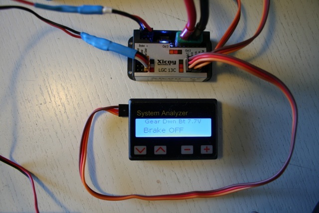

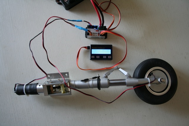

Petit contretemps: j'ai été informé par Feibao il y a environ 2 semaines que je ne devais pas utiliser le train électrique Feibao avec son contrôleur RCBEE car les moteurs consomment trop de courant et le contrôleur peut cramer...ils vont m'envoyer des boitiers traditionnels pneumatiques en échange. N'ayant aucune envie de réintroduire de l'air dans le M2000, j'ai donc cherché une solution pour remplacer ce contrôleur "chinois" mal conçu. J'ai finalement trouvé un modèle qui semblait pouvoir convenir chez Xicoy le modèle LGC 13C.
Il s'agit d'un contrôleur/séquenceur très flexible et complet, il peut être programmé par un terminal et dispose de nombreux réglages pour le train, les trappes, les freins et même la direction du train. Pour le train on peut régler le courant max des moteurs (jusqu'à 2,5A), le temps de fonctionnement maxi (sécurité en cas de blocage mécanique) et surtout il a un système très astucieux qui permet de relâcher la pression en ouverture ou fermeture en faisant un petit retour arrière (programmable) pour soulager la mécanique du moteur.
J'ai également testé le système de freinage et là grande surprise le freinage est vraiment linéaire (par rapport au RCBEE) et peut également être réglé en mode type ABS. Le courant maxi à 100% de freinage est de 1,4A par frein sur le Feibao.
Il existe un kit livré avec le terminal que je recommande vraiment pour la facilité de programmation et qui permet la mesure du courant des moteurs du train lors de leurs fonctionnements.
Donc cette mauvaise nouvelle s'est finalement terminée par une bonne chose car j'ai pu trouver un contrôleur 100% compatible et très bien conçu. Si des personnes l'utilisent déjà j'aimerais bien des retours sur sa fiabilité à long terme.
Ci-jointes quelques photos et vidéos du fonctionnement.
Pour la construction, je suis en train de monter tous les e-door sur les trappes et aéro freins, pas mal de travail pour remplacer les vérins pneumatiques et charnières d'origines. Photos à venir.
- IMG_1930.jpg (71.08 Kio) Consulté 6331 fois
- Xicoy LGC 13C et son terminal de programmation et de contrôle de fonctionnement
- IMG_1934.jpg (80.74 Kio) Consulté 6331 fois

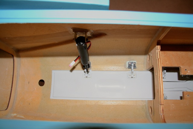

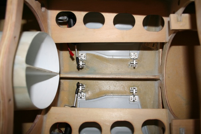

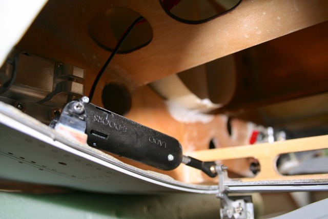

J'ai terminé le montage des vérins e-door de chez Lado.
5 au total: 2 pour les aérofreins dans les ailes et 3 pour les trappes de train. Pour les 2 petites trappes du train avant, j'ai prévu de les commander par 2 micro servos analogiques. J'ai également remplacé les charnières d'origines (en plastique) des trappes du train principal par des charnières en alu pour une meilleures longévité car leur surface est très grande donc une grosse prise au vent. J'ai également modifié la position des vérins qui commandent ces trappes car j'ai eu la confirmation que la position des vérins pneumatiques d'origines ne permettait pas une ouverture/fermeture fiable en vol.
Quelques photos et vidéo pour illustrer.
- IMG_1943.jpg (69.46 Kio) Consulté 6144 fois
- IMG_1944.jpg (57.83 Kio) Consulté 6144 fois
- IMG_1946.jpg (64.59 Kio) Consulté 6144 fois
