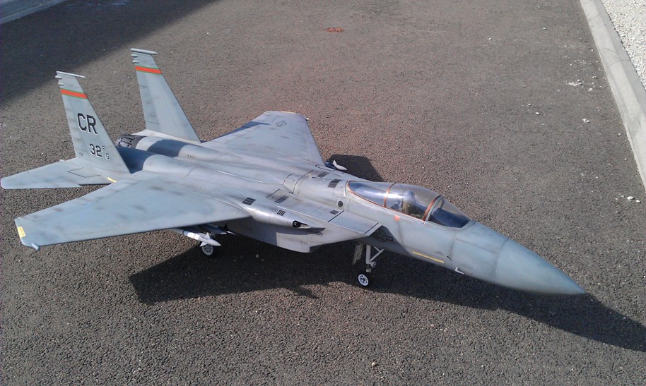

Mise en croix du F15 avec tous les décalques posés ! Ouf ! 8-)
J'ai laissé tomber les marquages des 3 ou 400 panneaux qui ont chacun un numéro suivi d'un L pour ceux de gauche et d'un R pour ceux de droite :oula:
Il ne manque plus qu'un coup d'aéro par-ci par-là pour finir de "salir" un peu l'avion, puis un dernier voile de Klir pour protéger et lier le tout !
Normalement, tout devrait être prêt pour la rencontre d'Orange du week-end prochain :P
Si j'ai le temps dans la semaine je découperai, peindrai et fixerai les différentes antennes... :roll:

SUPERBE ! !
Faut qu'on se retrouve pour faire un vol à deux avec son jumeau:
Tu sors a quelle masse?

Merci beaucoup ;)
ça me ferait plaisir de faire un vol de patrouille avec toi, peut-être à Saint Yan cet été...
Le tiens semble mieux fini, c'est un avonds ?
Finalement, je sors à 12,2 kg, c'est un peu lourd pour l'avion dont certains arrivent à 10,5kg à vide (le P160 n'est pas léger-léger :roll: ), j'ai pris environ 350 g, dont une bonne centaine pour le bidon.
Le bilan est en dessous de mes estimations (500 g). J'espère que les 15 kg au décollage ne finiront pas par affaiblir la structure...
Sinon, je pense que le comportement en vol ne devrait pas varier beaucoup, le bidon freinera peut-être un peu l'avion qui avance vite en lisse (charge ailaire oblige)...
Fin du suspens bientôt :lol:

Tu as du aussi bien t'amuser a coller les decalques...
Tu as pas de silvering ?
Est ce pour ca que tu mets du vernis brillant? (Klir)

La pose des décalques est un peu longue en effet, ils sont très solides (heureusement), en revanche, le pouvoir collant n'est pas aussi fort que sur les maquettes plastiques au 1/48ème par exemple (enfin, ça dépend des marques), mais pour le prix, il n'y a pas mieux pour redécorer un F15 à cette échelle :lol: J'ai abandonné l'idée de poser les 360 (j'ai compté) marquages des panneaux :?
Il y a un peu de silvering malgré tout (sur les petits marquages), je n'ai passé qu'une couche de Klir, une deuxième couche après la patine aurait rendu l'avion beaucoup plus brillant, l'air en dessous des décalques qui occasionne cet effet indésirable aurait pu être mieux chassé... mais bon ce n'est pas une maquette de concours et à 1 m de l'avion on ne voit presque rien. Pour limiter cet effet, j'ai découpé toutes les zones transparentes, sauf pour les petits marquages. Sur la dérive par exemple, les lettres et les chiffres sont tous découpés :arrow: pas de silvering 8-)
Il me reste à faire les antennes, mais je vais faire une pause cette semaine :siffle:
Le tien a des détails que je n'ai pas sur le mien : le canon, la verrière me semble plus réaliste, ainsi que les trains marquettes :D ça lui donne une allure plus maquette ;-) Il fait 14 kg à vide ?!? Tu as quoi comme poussée ?
