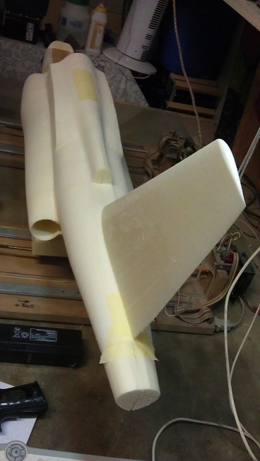

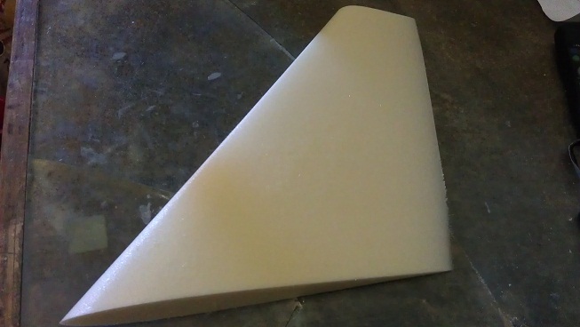

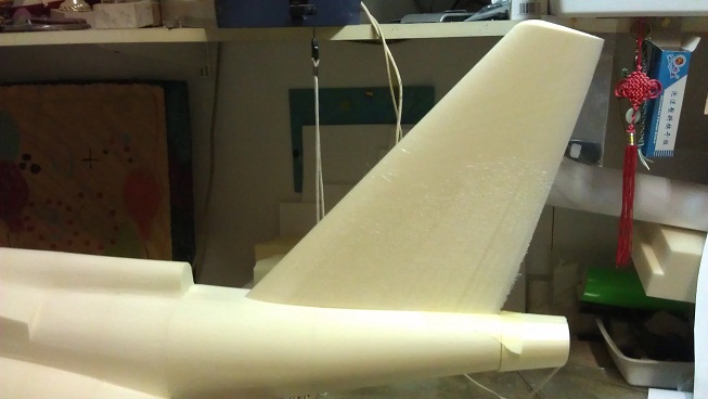

Salut Karim,
Merci pour ta recherche, mais je les avait déjà vu ces train et malheureusement ils ne sont pas assez maquette à mes souhaits car comme le dit Nosybeach il manque l'angle!
C'est d ailleurs ce fameux angle qui risque bien de me poser soucis pour rentrer tout ce bazar dedans
Autrement ça y est la dérive est faite :mdr:
:O
Olivier

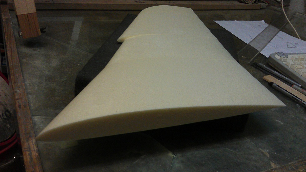

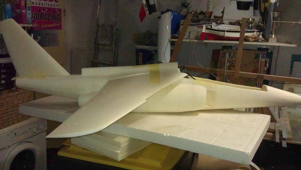

Salut à tous,
Et voilà un peu de travail accompli :ange:
Les ailes sont faites
Olivier
nosybeach
Messages : 821
Re: Mon Alpha-jet pour Turbine "90" construction de A à Z
Message par nosybeach »
c est vraiment super
je suis de plus en plus convaincu, en kit tous les morceaux découpés , à assembler , ça doit pouvoir être vendu pas cher et concurrencer sans problème les chinois

nosybeach a écrit :c est vraiment super
Salut Nosybeach,
En effet cela pourrais être intéressant de concurrencer les Chinois, avec un kit made in France en Roofmat :boulet:
Si je sors quelque chose, ce sera uniquement les formes en Roofmat + verrière et les plans à charger et à tout à chacun de l'équiper à souhait :mdr: et pour un prix inférieur à 100€.
Maintenant c'est quand même beaucoup de travail de découpe et faut-il que cela intéressé du monde.
Il est vrais que pas beaucoup de Fabriquant se sont amusées à faire ce modèle en semi-maquette.
Un tel avion en vol de pente serait fun aussi :D
Quand je découpe un modèle, je le découpe toujours en double voir triple exemplaire, ce qui me permet d'avoir de la pièce détachées au cas où sans devoir ressortir la CNC. :idea:
Voilou,
Olivier

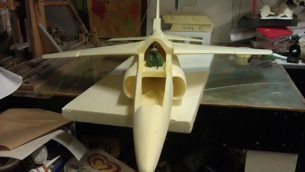

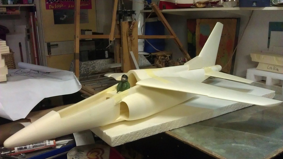

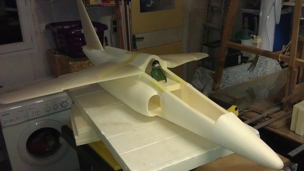

Salut à tous,
Je vois que le sujet vous intéresse au vu des réponse faite :mdr: Tant mieux.
Le Mirage F1 est sympa aussi, a voir peut être un jour ... J'ai déjà un Kit de Mirage 2000 et de Rafale :D
Sinon, pour répondre à autorot, j'ai utilisé un RG14 comme profile d'aile :mdr:
Je l'avais utilisé pour une aile volante de pente, et il me donnait toute satisfaction :idea:
Pour l'EPP, ou trouves-tu cela, car je veux bien découper un éventuel Alphajet dans de l'EPP, mais ou en trouver :?:
Sinon, l'avion est déjà bien avancé, et je vous laisse découvrir les dernières images.
Olivier
