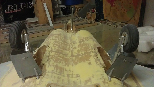

Salut à tous, :he:
ça y est un peu d'avancé sur cet avion après avoir commencé un nouveau sujet: "mon Alpha-jet de A à Z".

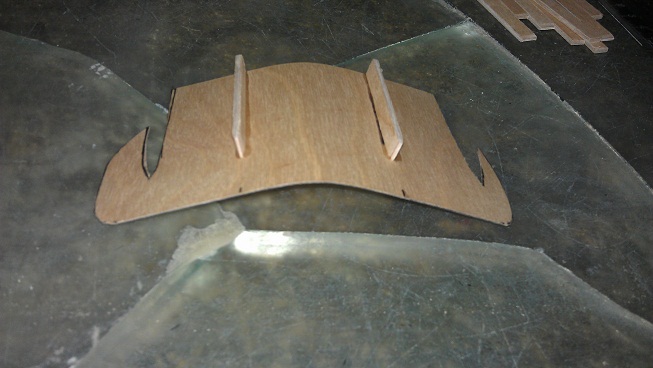

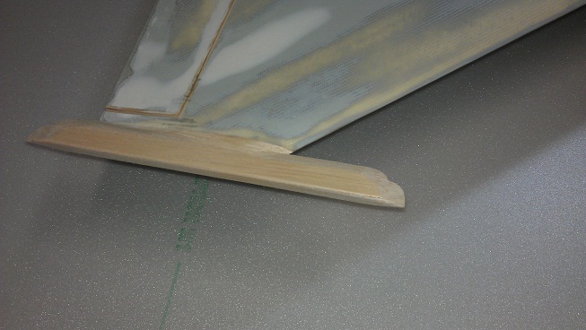

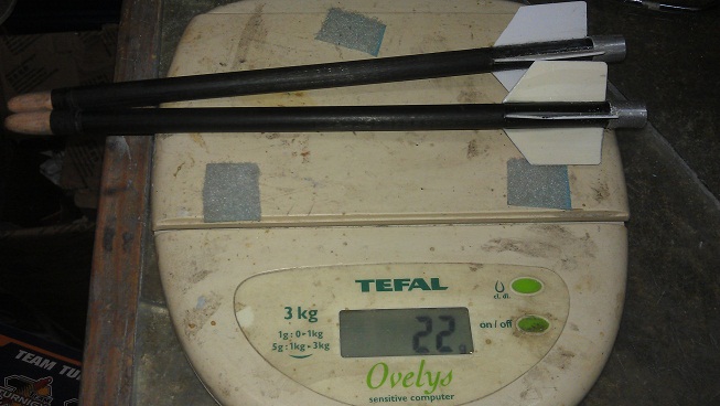

Alors j'ai fais les supports des roquettes en bout d'aile en Balsa que j'ai résiné et fibré pour les renforcer.
Voila ce que ca donne :D
Olivier

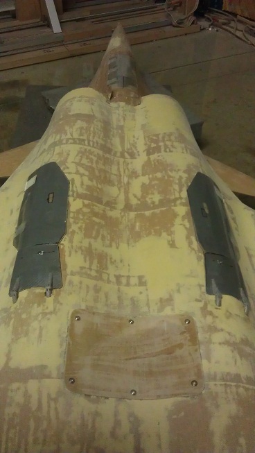

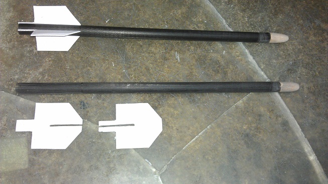

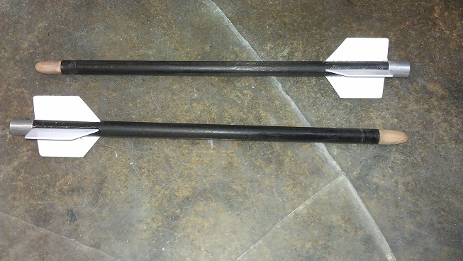

J'ai bossé un peu sur des petites choses que je vous laisse découvrir et qui fait suite aux supports réalisé précédemment.
Olivier

ça c'est de la balance :mdr:

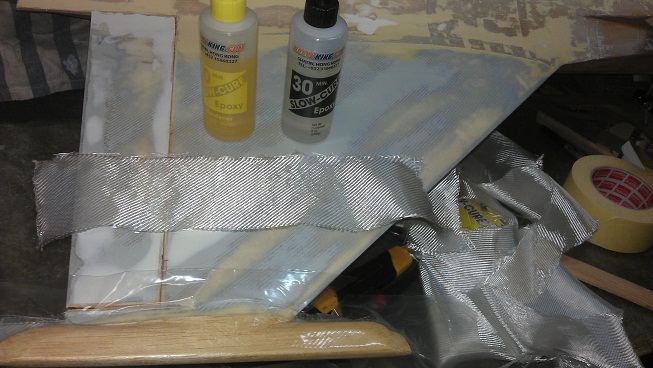

l’entoilage fibre impeccable comme le reste ..............
l' entoilage fibre est fait avec deux couches et racler avec une CB ??
A ++
Mirage 2000
Messages : 162
Inscription : jeu. mars 15, 2012 12:16 am
Localisation : 30230
Re: Mon Rafale pour turbine 90
Message par Mirage 2000 »
supertiti a écrit :ça c'est de la balance :mdr:
A ++
Salut,
En effet l'entoilage est effectué avec de la résine, mais seulement 1 couche de fibre de verre de 160gr/m2 et appliqué au pinceau poils dur.
Voila pour ces précisions.

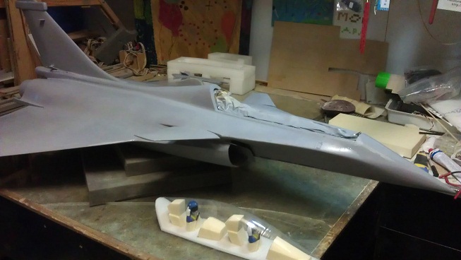

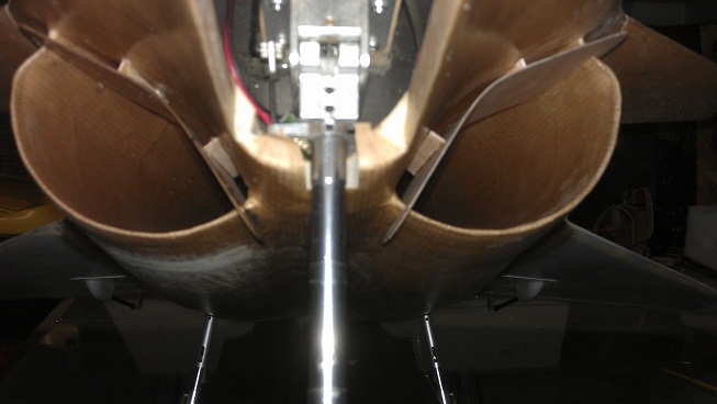

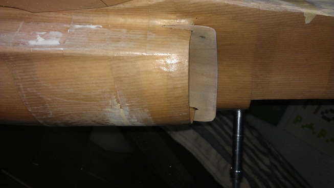

Après les roquettes je me suis fais les ouïes d'air avec le petit déflecteur d'enrée d'air maquette :-).
J'ai préféré rajouter ces déflecteurs après avoir effectué les deux conduits d'air ajourés cela afin de ne pas diminuer le volume d'air absorbé par les ouies :idea: et d'avoir toujours un coté maquettes de la bête :mdr:
Voila ce que cela donne
Olivier

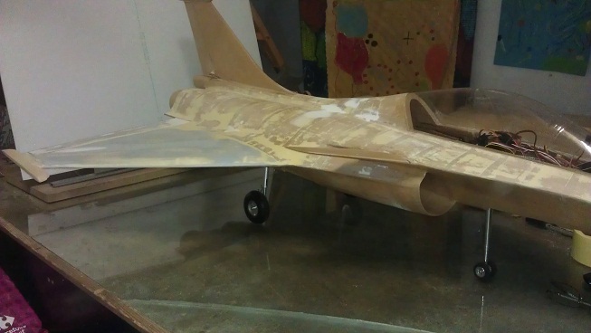

Salut à tous,
voila un peu de news dans l'avancé de cet avion en image :mdr:
Olivier

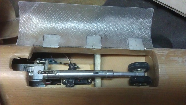

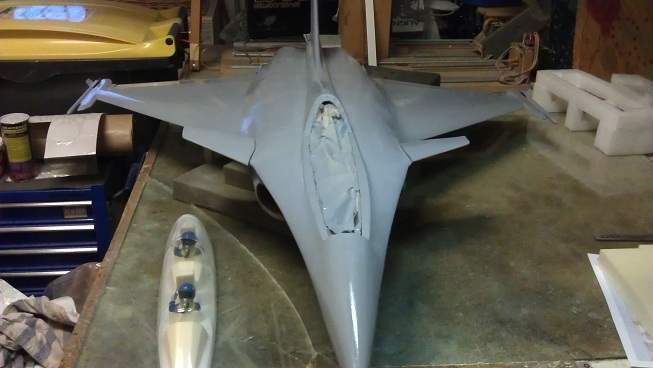

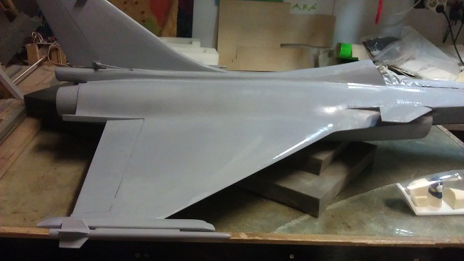

Salut à tous,

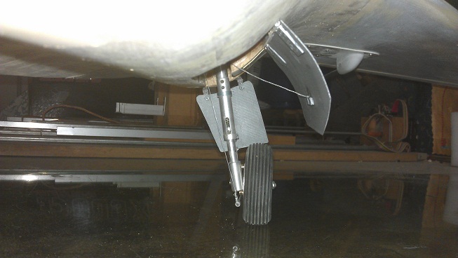

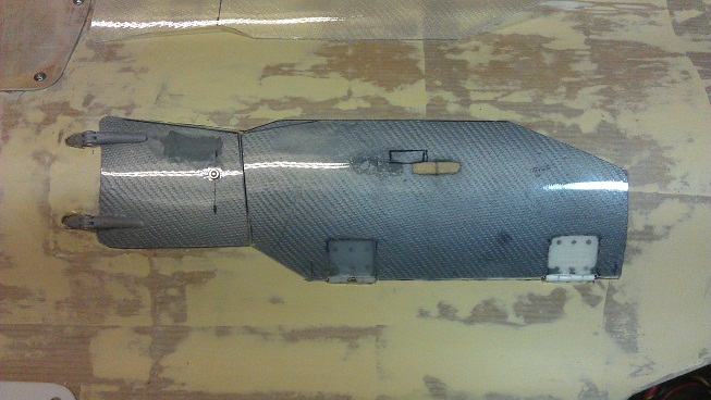

Après la mise au point et la finition des trappes de trains, voila ça y est je commence la peinture de mon Rafale. :D
J'ai profité d'un peu de soleil dans le sud cet aprèm pour commencer la peinture de fond, le gris.
Ensuite je continue sur le fond du tigre car mon choix s'est porté sur cette déco.

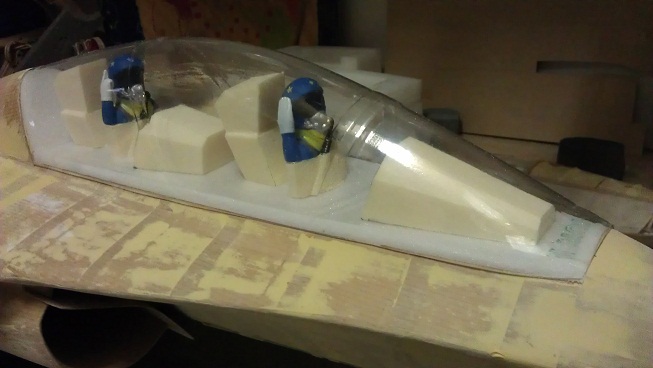

J'ai aussi attaqué hier le cockpit avec siège tableau de bord ect.
Je vous laisse regarder cela en images.
Olivier
