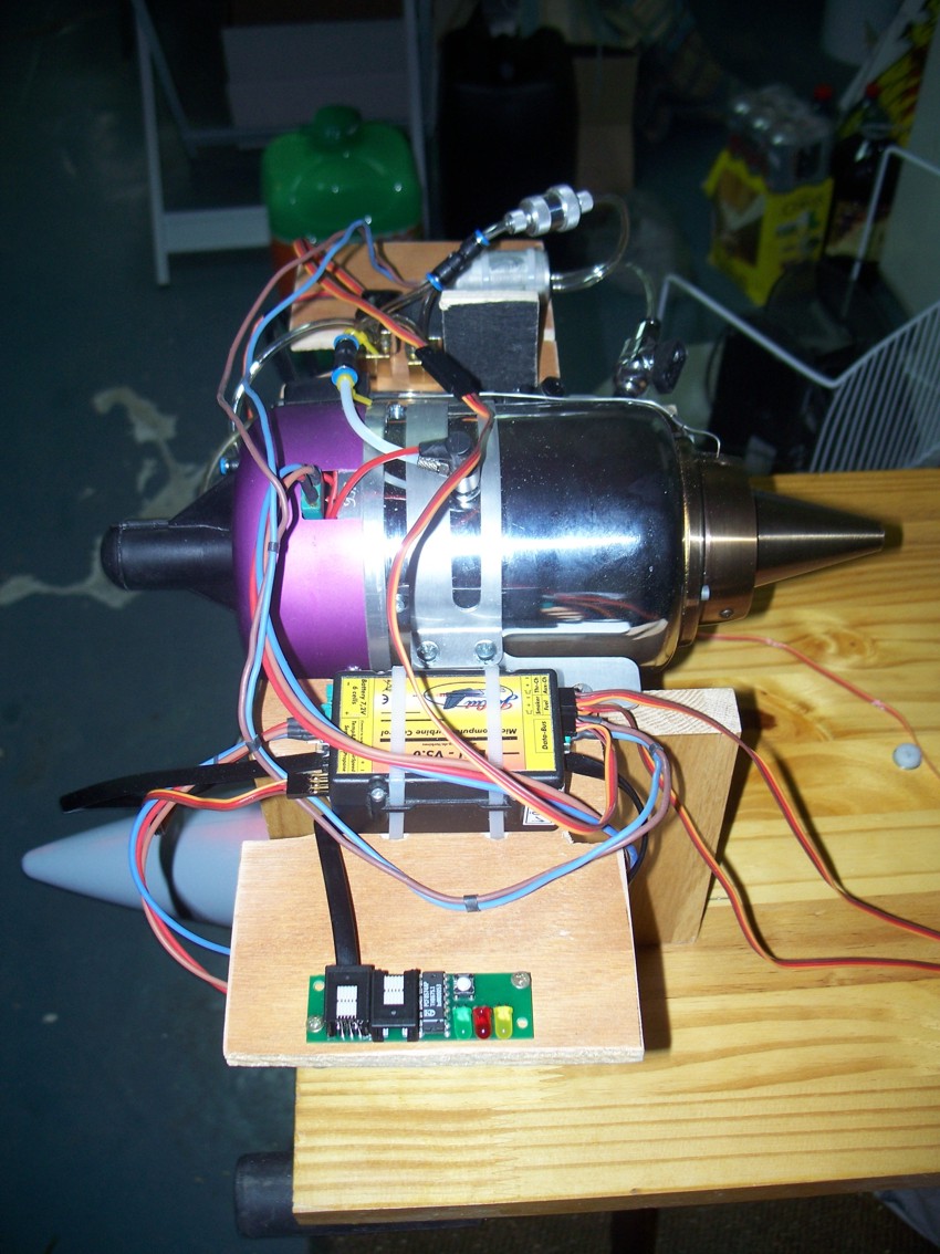

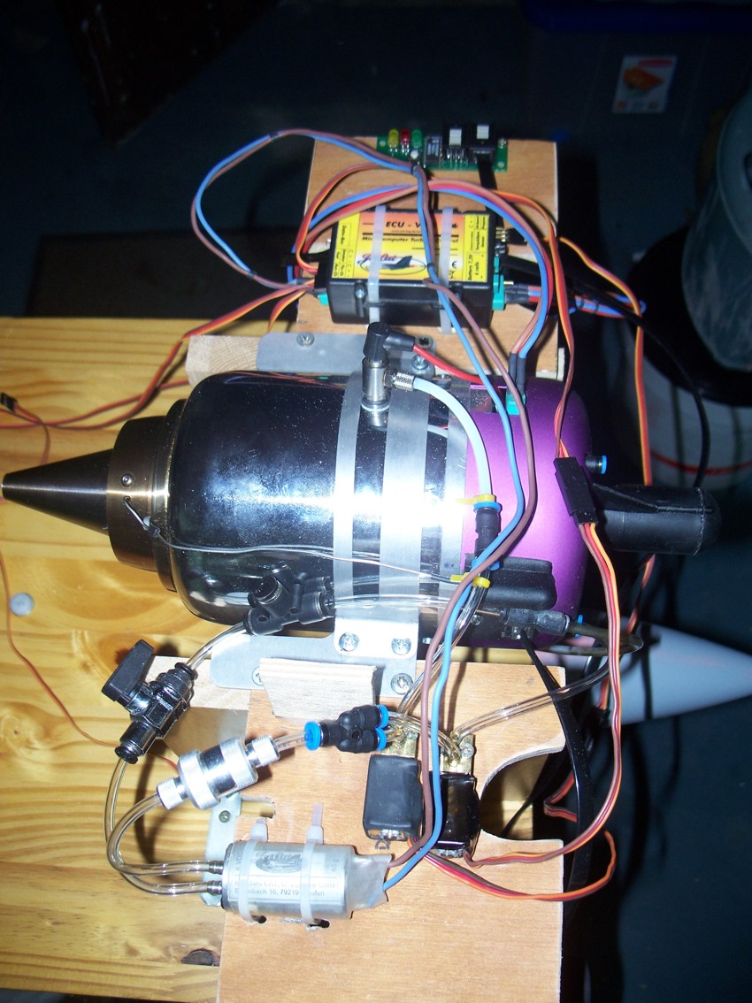

image mail profil.jpg (239.83 Kio) Consulté 2913 fois
Re: Debit kero demarage P80 kerostart ECU V5
Publié : lun. févr. 20, 2012 9:35 pm
par merlin40
image mail profil g.jpg (224.79 Kio) Consulté 2913 fois

Salut,
Bizarre ton souci.....
Tu bouches bien le raccord Legris juste avant le coupe-feu?
Pourquoi as tu mis des coliers (jaunes) autour du festo qui mène a la bougie?
Que donne le test pompe avec la tension de demarrage a 0 ?
Gaëtan
Publié : lun. févr. 20, 2012 10:11 pm
par merlin40
Slt gaetan!!
Alors oui le raccord legris est bien bouché ainsi que l entrée propane, meme si sur la photo ils ne le sont pas.
Les colliers jaunes c est juste pour pas me gouré qd je rebranche le circuit kero.
Apres pour le test 0 pour la pompe, bonne question, j ai fait des essais s taprem sur uaccel1, et je n ai pu desendre qu'a 0,1.mais comme je l ai dit , 0,1 ou 0,5 , le debit restait le meme, et ca depote!!!ce n est vraiment pas du goute a goute!!!!

Salut à tous
As tu essayez d'inverser le branchement des électrovannes, à tout hasard ????
Salutations Lionel
Publié : mar. févr. 21, 2012 8:00 am
par buzz_eclair
Hello
LA seul différence par rapport a la mienne se con tles electrovannes.
Visiblement tu as les anciens modéles, essaie de les inverser
Publié : mar. févr. 21, 2012 8:11 am
par merlin40
Slt buzz,
J'ai aussi inversé les deux electrovannes et le debit reste inchangé,
Par contre quelle est ta version d'ECU????????je pense que le soucis viendrait de là.......
