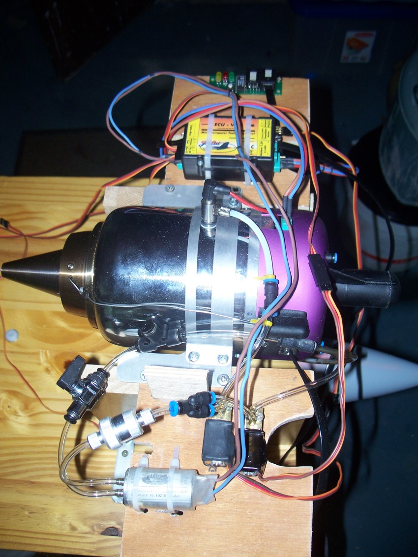

Salut,
Bizarre ton souci.....
Tu bouches bien le raccord Legris juste avant le coupe-feu?
Pourquoi as tu mis des coliers (jaunes) autour du festo qui mène a la bougie?
Que donne le test pompe avec la tension de demarrage a 0 ?
Gaëtan
Gaëtan

Slt gaetan!!
Alors oui le raccord legris est bien bouché ainsi que l entrée propane, meme si sur la photo ils ne le sont pas.
Les colliers jaunes c est juste pour pas me gouré qd je rebranche le circuit kero.
Apres pour le test 0 pour la pompe, bonne question, j ai fait des essais s taprem sur uaccel1, et je n ai pu desendre qu'a 0,1.mais comme je l ai dit , 0,1 ou 0,5 , le debit restait le meme, et ca depote!!!ce n est vraiment pas du goute a goute!!!!

Re: Debit kero demarage P80 kerostart ECU V5
Salut à tous
As tu essayez d'inverser le branchement des électrovannes, à tout hasard ????
Salutations Lionel
Salutations Lionel
Hello
LA seul différence par rapport a la mienne se con tles electrovannes.
Visiblement tu as les anciens modéles, essaie de les inverser
Slt buzz,
J'ai aussi inversé les deux electrovannes et le debit reste inchangé,
Par contre quelle est ta version d'ECU????????je pense que le soucis viendrait de là.......
