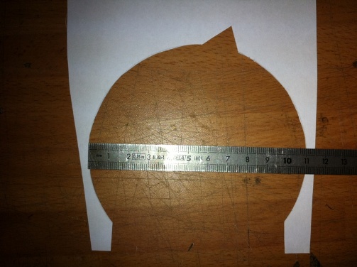

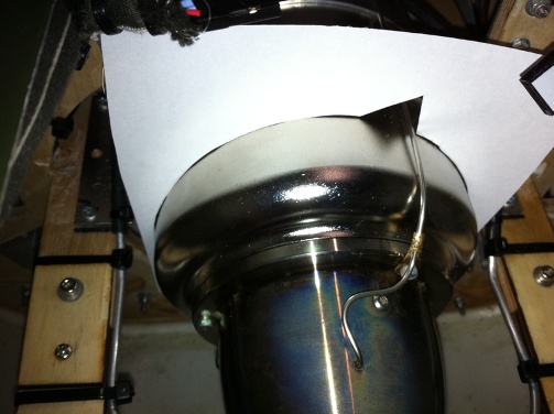

Salut à tous, les données que j'ai relevé sont peut être un peut approximatives, je n’ai pas de pied à coulisse…
Donc au réglet j’ai mesuré autour de 110 mm voir 108 mm.
On n’est bien d’accord que le diamètre d’une turbine se mesure au niveau extérieur sans compter le support ?
Je vérifie rapidement.
Pour la masse, j’ai relevé 1480g avec le support et démarreur mais sans Fadec, sans EV, sans FOD. JL ma dis qu’ils allaient intégrer l’électronique donc cela risque de bouger.
@bientôt
Fred

oui, c'est bien cela.
Bon d'après ce que tu nous dis, elle serait plutot classe "110 mm", et 1500 grs nu, donc base P120

Salut à tous, je confime le diamètre de 110 mm, je n'ai toujours pas de pied à coulisse mais ....
