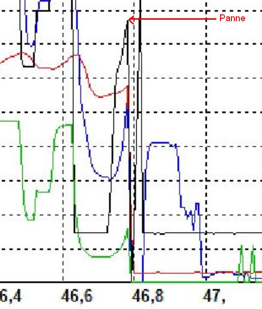

Quelques réflexions, je les expose sans prétention, "vous" me direz peut-être ce que vous en pensez...
J'imagine 4 possibilités à ma panne:
==> 1ere possibilité: je coupe par erreur l'inter gaz; cela me semble aberrant puisque on voit très bien sur les courbes grossies que les chutes de température, de régime sont verticales, qu'il n'y a pas de refroidissement après ! C'est impossible, non...
==> 2eme possibilité: Un Failsafe (programmé) coupe la turbine; même constat, régime et température ne peuvent pas passer de 80 000 tr/min et 650 C° à 0 !
==> 3e possibilité: Le FADEC n'est brièvement plus alimenté; je suppose que la coupure est possible, mais comment pourrait-on avoir sans courant un enregistrement; ou comment pourrait-on, en cas de retour rapide du courant, avoir régime et température à 0 ?
==> 4e possibilité: Un souci électronique ne pourrait-il pas provoquer, de manière aléatoire, à la fois la coupure et ces mesures aberrantes ?
Je ne sais pas répondre, j'oublie probablement ce qui constituerait des "évidences" pour d'autres...
Mais vous, quel serait votre avis ?
Mettriez-vous en vol sans changer d'électronique ?
Merci,
Alain.

Cela fait 6 mois que j'ai eu ma turbine et maintenant 12 vols, je n'arrive toujours pas à télécharger les données des 51 dernières minutes alors que la turbine à 2,4h. Au dernier vol que j'ai fais à Auxerre, après un touché un peu rapide j'ai remis les gaz et au moment de toucher le sol (deuxième rebond) la turbine s'est éteinte (casse du train). Quand j'ai regarder les données Fadec je vois une coupure à 28.000 mais j'aimerais pouvoir télécharger les courbes comme si dessus pour être sur que la turbine n'a rien. J'ai la version logiciel FADECV5 et le dernier ECU de gaspard, j'ai besoin d'aide car je n'ose pas rallumer la turbine dans cette situation, est -ce que quelqu'un peux m'aider?
Je joins ce que j'ai pu telecharger de la turbine n'hésitez pas à me dire si des choses vous choc...
merci d'avance,
A bientôt, Mathieu

Mais qui va donc "tenter" de répondre à mes "4 possibilités"... Pour expliquer ma panne ! Je sais, j'en demande beaucoup...

Salut Alain, il y a il me semble un problème sur les données enregistrée à la suite du flame Out... Et puis un fadec qui enregistre sans alim.... C'est trop fort !
A tu contrôlé ce que ta demandé Gaspar ? Je continu de pensé que c'est à lui de te donner les "check" à faire et les solutions.
Sinon qqun à une idée ?

Oui, il y a, à mon sens, un problème avec un enregistrement sans alimentation; c'est pour cela que plus haut je pose la question suivante (Post complet plus haut !):
De toutes manières, Gaspar ne sait pas exactement...
Et il faut bien que j'agisse... Pour voler !
Merci,
Alain.

Je penche plutôt du coté d'un problème de connectique ou de capteur. Quand je parle connectique, je ne pense que à la connectique entre l'ECU et la tubine, mais aussi peut être entre l'ECU et le récepteur !
Hypothèse :
Faux contact => l'ECU ne reçoit plus de signal valide (tous les paramètres tombent à zéro brutalement) => l'ECU coupe tout => le signal revient (fin du faux contact ?) et les paramètres affichés semblent bons (le moteur à ralentit, refroidi, etc...) et la remontée en régime pourrait correspondre à la période d'attente fail safe avant de tout couper vraiment. Voire une tentative avortée de l'ECU de redemarrer le moteur en vol ?
